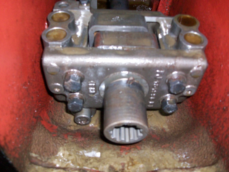

Bon je continue le coups si je m'approche du pont arriere demontage des ailes les boulons etaient grippe seule la disqueuse en est venu a therme
voici la photo de la pompe une fois la bav demontee note l'etat de la boue au fond du carter :shock:
La bav videe de ses transmission est prete pour le nettoyage
Le pignon intermedaire de marche arriere est HS
Prochaine etape le remontage apres echang du pignon des RLT et de tous les joints
