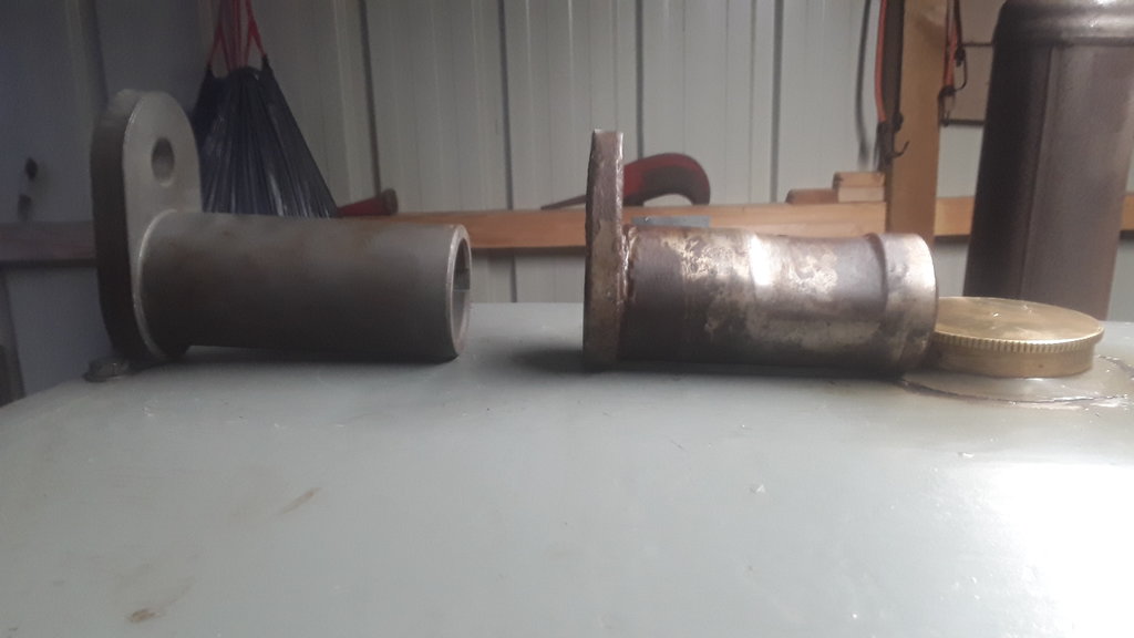

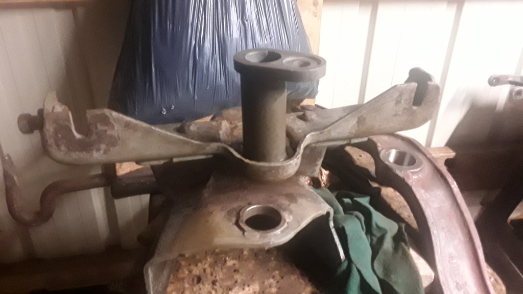

Ça passe pas pour l'axe, la bague est montée
Bien usé, mais aurait peut-être encore pu faire enfin je pense
On voit que c'est sorti d' un des support, mais encore beaucoup d'effort pour qu'il tombe.

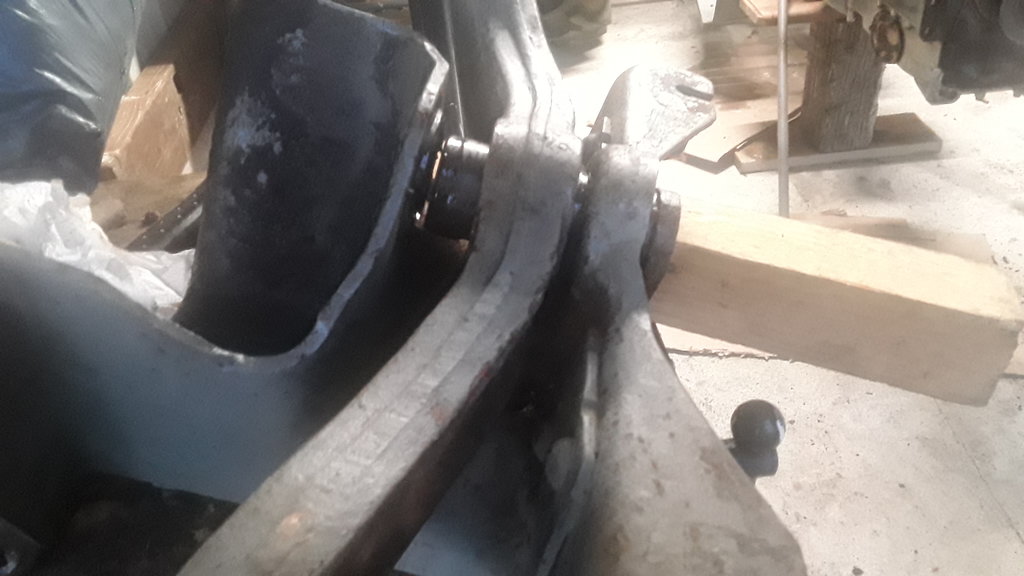

Pour le support mis un morceau de poutre chêne sous la boite.
Une fois l'accès au train AV tout n'a pas été comme je le voulait.
Pour séparer les demis essieux 2 boulons bloqués ! Pas été facile pour les séparer. Le pompon ça a été de sortir l'axe, complètement bloqué comme soudé :cry:
Passe l'après-midi à le sortir avec beaucoup de difficulté !
Et c'est pas fini, mis la bague dans la partie essieu passait juste mais fait. Par contre gros problème pour rentrer l'axe dans les parties fixe du support, passe pas. Vais voir demain si je peux gagner un peu sur le diamètre de cet axe. Je pense que c'est dû à la déformation du support, ça a souffert et jamais démonté.
