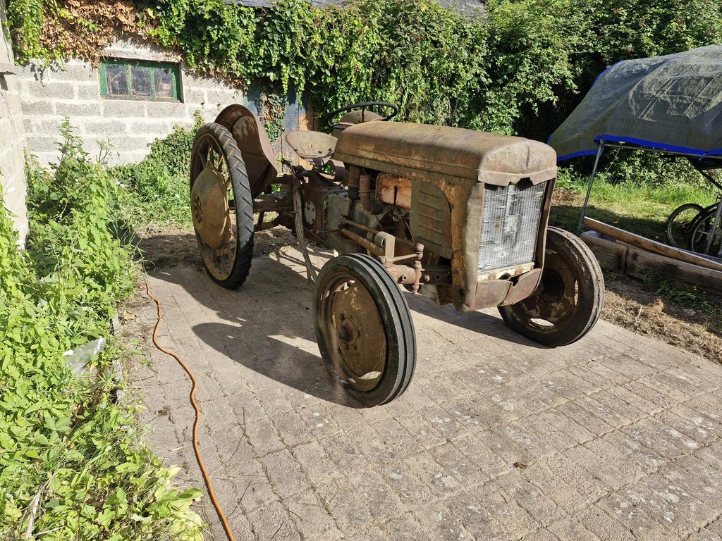

:lol: :lol: le 2eme maintenant
n° de série : ???
n° boite : inexistant
n° moteur : S143596E
n° pont : illisible pour le moment, seul un marquage "LEVS" est lisible

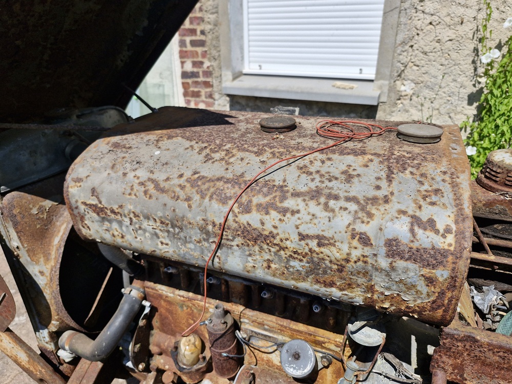

sur le radiateur j ai une plaque avec EA8 27 158 d'indiqué
reservoir : marquage sur le dessus a l'avant AM W* pk y a 2 bouchon dessus? systeme bi carburant?...

Pour le réservoir du deuxième, c'est un essence/pétrole.

Message par Colin » 11 Août 2025, 07:28
Belles acquisions, on se réjouit de voir les boules de foin en manutention! haha
Le deuxième je ne serait pas étonné que c'est un 6V, il est plus ancien en tout cas. Si tu as une photo du démarreur je pourrai le confirmer.
Et tant qu'à faire une photo du collecteur d'échappement, il semble équipé d'un réchauffeur pour fonctionner en essence pétrole, en Belgique nous n'avons que ça mais en France ce n'est pas courant.
Ce serait donc un TED-20 fabriqué à Coventry.
bonjour , vu le n° moteur du vieu, je peux déja confirmer "it's british". réchauffeur, allumage "joseph Lucas", carbu "zenith"

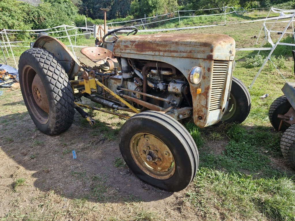

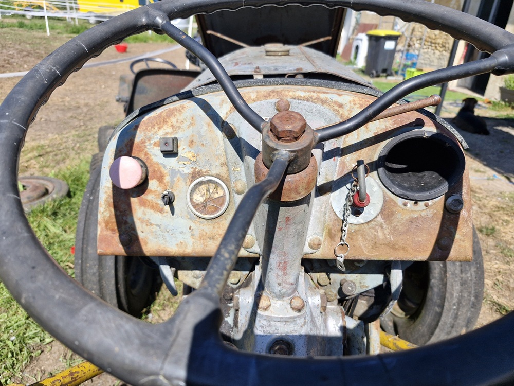

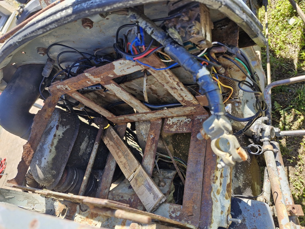

Message par Gamba » 11 Août 2025, 10:42
des nouvelles du jeunot, Mr démarre yesss , mais seulement si j enleve la 3e bougie mur .
attention les yeux les puristes
vue face
l usine a gaz
a noter sur la 2e photo tout en bas a droite la petit interupteur qui sert a ?....... couper l allumage pfff
le tout en 12v avec masse negatif
Gamba

Message par Gamba » 11 Août 2025, 10:52
Mais du coup Gamba, le bouton d arret d urgence sur le tableau de bord, il sert a quoi????
a allumer l petite lumiere ridicule orange de pompiers qui clignote mdrr
Gamba

Re: les TE de Gamba
Message par Colin » 11 Août 2025, 12:13
Le moteur n'est pas grippé finalement?
Vérifie bien l'ordre des fils de bougies, le raccordement doit être dans cet ordre 1-3-4-2, en tournant dans le sens inverse des aiguilles d'une montre, le cylindre n°1 à l'avant.

Message par Gamba » 11 Août 2025, 20:54
Panne de la bougie trouvée,
Avec les lunettes ça va tout de suite mieux :wink:
la tete de l allumeur est fissurée a l interieur et envoie le courant en permanance sur la bougie 3, ce qui court-circuite les autres.
