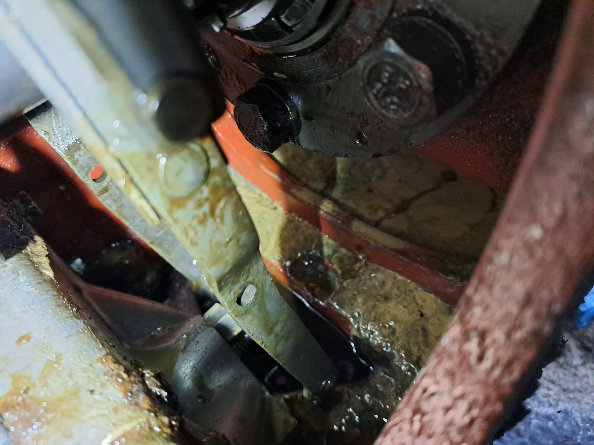

J'ai encore un problème : je viens de finir de remettre au propre tout le fond du carter, j'ai dégrippé et remonté la valve de contrôle, mais le problème initial subsiste : lorsque j'actionne le levier de relevage, la fourchette recule en entraînant bien la valve, mais elle finit par buter contre le carter et est alors rappelée par un ressort, ce qui relève le levier.
Est-ce que c'est normal ? Je ne comprends pas ce qui cloche, tout à l'air bon... pfff

Message par Fabrice ff30 » 25 Mars 2024, 21:28
Pas évident à ressentir… en lecture!
As tu essayé de régler ton secteur de relevage avec les préconisations constructeur se trouvant dans le manuel?
Peut être qu il te serait très aisé de comparer ton résultat actuel à celui du manuel du fait que tu peux voir dedans
