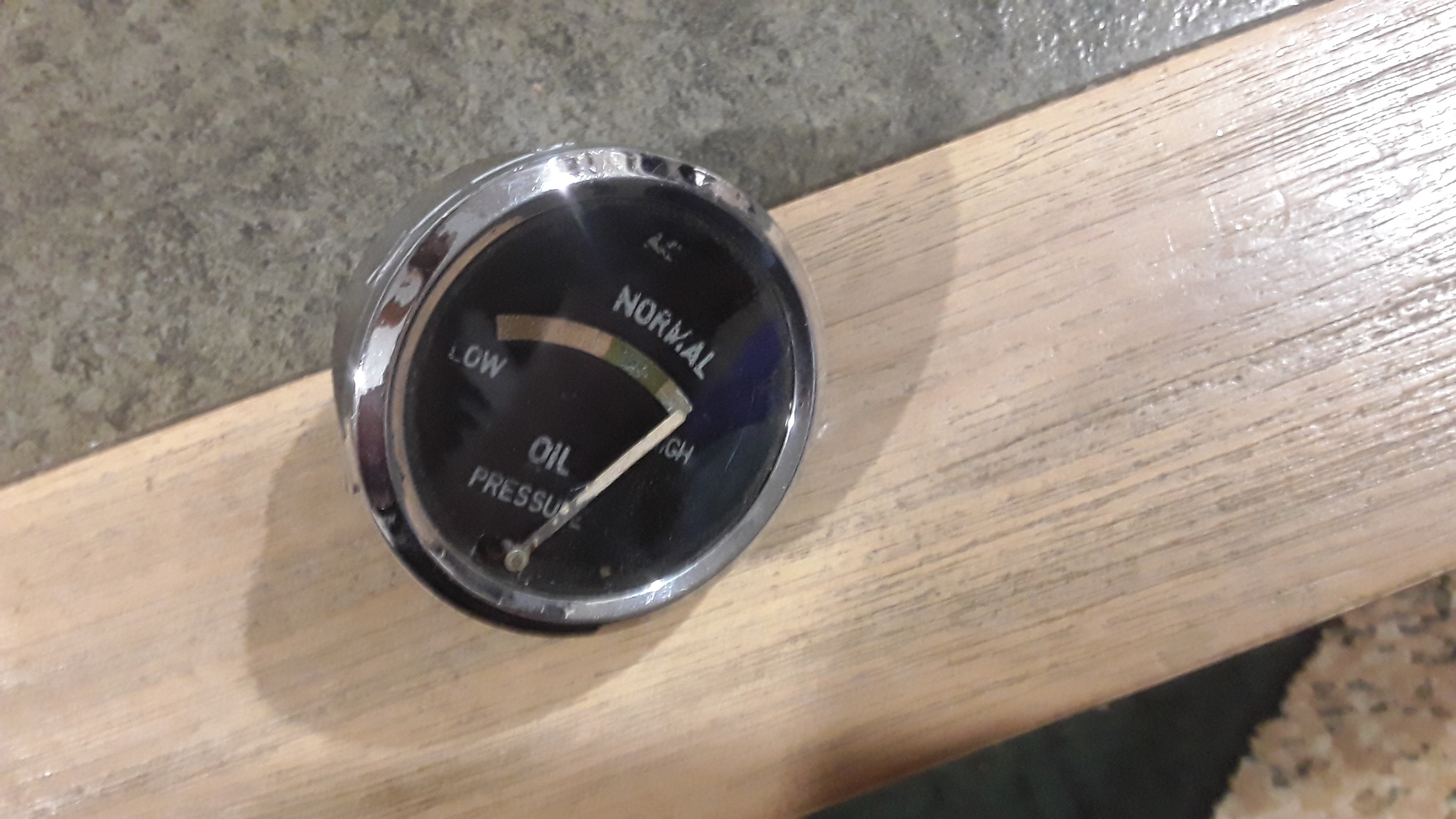

Le mano huile origine de mon TEA20 remplacé ne fonctionnait plus.
Le contacteur actuel, était monté sur 1 PONY un gars sympa m'en a fait cadeau. Encore merci :wink:
Le petit basculeur me sers à l'allumage phare travail AR j'aurai pu me servir du contacteur éclairage, fonctionne avec lanterne ou code, mais eu la flemme de faire les branchements lol
Celui que je t'ai présenté est avec klacson, marqué ferguson sur le plaque bakelite marron à l'arrière.
Te faudra tout de même mettre une commande pour le petite lumiere ridicule orange de pompiers qui clignote !
