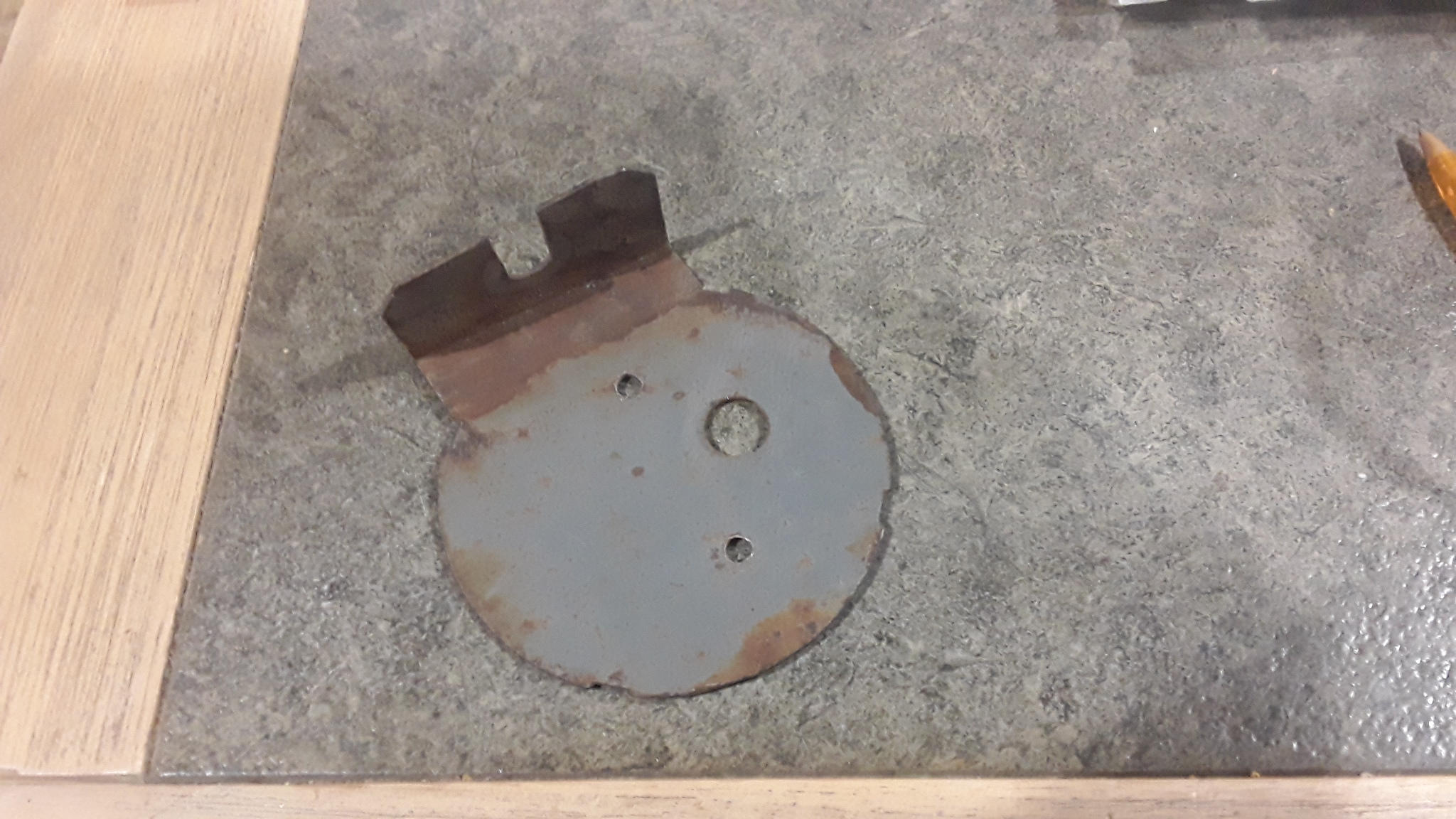

Message par patou18 » 12 Fév 2023, 19:53
Je pense que c'est ce support. Enlevé de l'aile, me gênait pour mettre une caisse bois sur les bras relevage pour mon matériel de coupe dans le s bois. Mis les catadioptres sur les trompettes (entre les tiges boulons fixations ailes) te donnes la mesure du support : diamètre partie cercle 9,5 cm le catadioptre sur ton modèle est plus grand que ceux qui étaient sur mon TEA20 ? Les miens font env 8,5cm tout métal et verre.

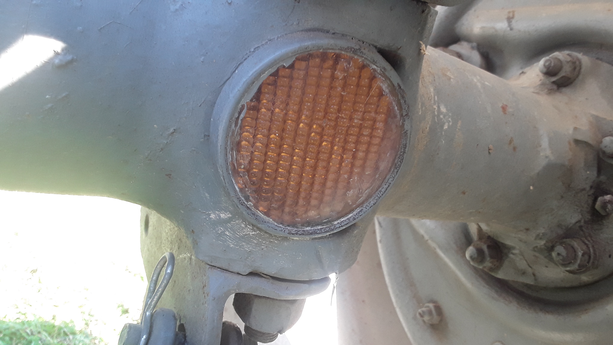

Message par Fabrice ff30 » 12 Fév 2023, 20:28
Est ce que tous les pays avaient les mêmes? Et est ce que toutes les années de production étaient équipés pareils?
Tous mes gris sont équipés avec le modèle TPU339 de diamètre 95 extérieur entourage aluminium

Message par patou18 » 13 Fév 2023, 22:54
Fixation sur trompette devant le creux ou passe le long boulon fixation de l'aile
Cela fait un moment que j'ai démonté ces supports. Pense à 1 tige filetée, me semble me rappeller avoir eu du mal à séparer catadioptres et support tellement c'était rouillé, coupé la tige et l'ecrou de fixation. Devait y avoir un bon moment que c'était monté sur ce tracteur, il y en avait 1 qui avait presque tout le fond qui etait bouffé par la rouille et le support bien attaqué aussi. Bizarre tout les trous sur le support, mais c'etait comme ça sur le tracteur quand je l'ai acheté, peut-être rajouté ou changer, surtout vu la couleur orange, aurait penser à du rouge !
Tu as trouvé les supports et les catadioptres ? En principe c'est monté avec une tige filetée.
Peut pas t'en dire plus

Message par Fabrice ff30 » 14 Fév 2023, 11:49
Juste une info:
Les catadioptres d origines sont sertis sur le support.
Il n y a aucune vis.
Le cerclage du verre se prend par 4 pattes et vont dans les encoches que l on distingue sur ton support d origine.
Tous les perçages que tu as ne sont pas d origine.

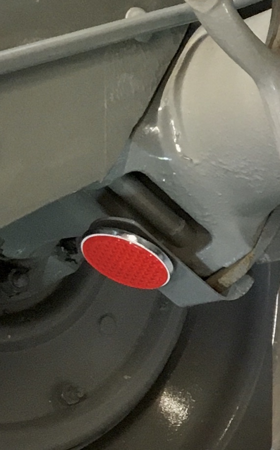

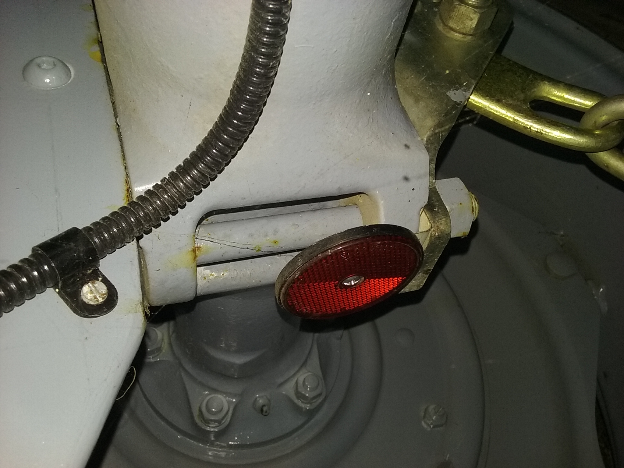

Message par Massey 37 » 16 Fév 2023, 08:47
Bonjour ,
Autre solution mise en œuvre sur mon TEA : réfléchissant fixé sur une équerre métallique elle même tenue en place par l'écrou du boulon qui maintien l'aile sur la trompette
Le diamètre n'est peut-être pas règlementaire ! Chut !

Massey 37 a écrit:Bonjour ,
C'est également ce que j'ai fais sur le mien , cela va bien en effet !
