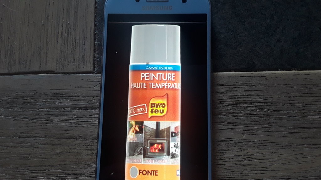

Bombe acheté en rayon " poêle à bois " couleur Fonte 900° chez CAST on en trouve sur le net ou gsb
Ça a bien tenu, j'ai dû en repassé une couche depuis sur le tube en retouche.
J'ai poncé rapide le pot, le collecteur et le coude peint directement. J'ai repassé un coup vite fait sur le tube, quelques petits points de rouille, a savoir que le tracteur couche dehors tout le temps.
Photo actuelle. La peinture reste propre et pas de rouille. Résistance à la chaleur impec, malgré la condensation chaud/froid.
