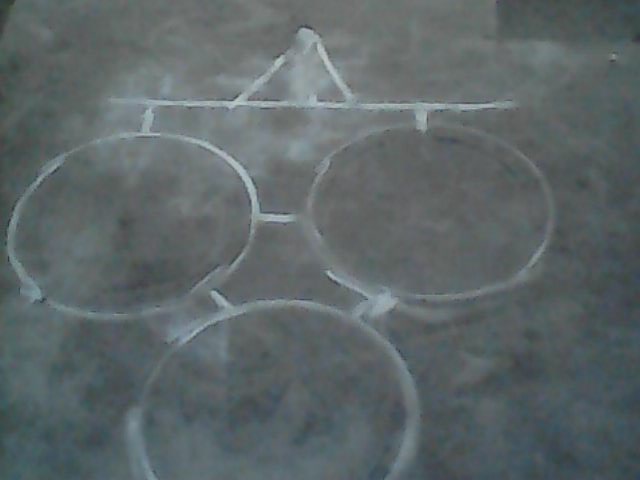

Voila ce qui existait dans le temps:
Bien sûr, c’est introuvable. Mais, mon ami est sur la piste des cercles , quand il aura trouvé il va me fabriquer l'outil, mais avec relevage possible
Si l'herbe est trop haute , un premier passage de gyro , pour secouer la colonne vertébrale, cela vaut toutes les séances d'ostéopathie ( j'ai une immense expérience des deux: jamais après une heure de gyro sur du terrain non plat, je n'ai eu de problème avec ma colonne vertébrale, qui est pourtant en très mauvais état : accident de vélo à 20 ans,tête la première dans une voiture)

Message par Massey 37 » 07 Oct 2021, 12:15
Oui ce genre de montage doit donner un résultat correct. La solution pour en faire un outil porté peut intéresser beaucoup de monde car habituellement pour être efficaces les cercles doivent être de bon diamètre donc lourds et transportés avec une remorque pour être assembler sur site.
Concernant la protection de ton dos une bonne ceinture, un siège bien réglé par rapport à ton poids et un avancement pas trop rapide avec le gyro devait le faire. Ton prochain "jouet" étant plus gros que le Ferguson tu devrais être un peu moins secoué... A voir.
