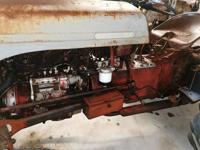

Message par Philou57 » 31 Mai 2021, 13:52
bonjour à tous
j'ai fait ma présentation dans la bonne rubrique et bien sûr un tas de questions de ma part se posent.
j'ai récupéré pour pas cher un FF30DS du 27/11/1957 n°53088.
le vendeur m'a dit moteur hs plus de compression (mais j'ai un doute car c est un diag pas forcément fiable qu'il a fait. pour lui il ne démarre pas et il pense à un problème de compression)
il ne démarre plus mais le moteur tourne (pas grippé)
il faut déjà que je change la batterie, elle c'est sûr elle est hs (je pense mettre au moins une 100 ampères)
dans mon plan de diagnostic :
faire vérifier les compressions, plusieurs pistes si mauvaises : soupape (s) bloquées ouvertes ou fortement calaminées, segmentation hs. en fonction des résultats j'injecte de l'huile par les puits d injecteur : si les compressions remontent donc segments malades ou sinon soupape ouverte.
ensuite comme les injecteurs seront démontés, les ré-accorder à leur tube d'alim et voir ce qui et comment sort le gasoil.
j'ai pris quelques minutes, j'ai ouvert la trappe de visite de la pompe Lavalette et déjà il me semble que la commande d'arrêt ne fait pas tourner le haut des pistons correctement
j'envisage un bon grippage de tout ça, vidange de l huile de la pompe.
et en fonction de ce que je trouve, ouverture du moteur ou non.
merci

Re: début de restauration FF30DS
Message par patou18 » 31 Mai 2021, 15:24
yesss bienvenu Philou sur le forum Ferguson hips
Sûr que pour un bon diagnostique, au départ avant de tout demonter, l'idéal est déjà de partir sur un moteur propre, au minimum vidange de tout ce qui contient du liquide, degrippage, remise en huile et gas oil propre et comme tu as dis, une bonne batterie. On voit que l'avant de la carrosserie est bien à l'abri des coups ! solide le pare-choc lol
Bon courage pour la suite
Message(s) : 1798
Message par webmaster » 31 Mai 2021, 15:43
ouais....avant de faire des vidanges etc... j essaierais de le demarrer quand meme...quitte a user un peu du start pilot ou en le tirant. on se rend mieux coompte de la nature des problemes en live....Maintenant une segmentation hs sur ces engins c est archi courant hélas. Tu sera vite fixé si l huile refoule par la jauge
apres s il ne demarre pas oui il faut approfondir le diag
Message(s) : 1358208

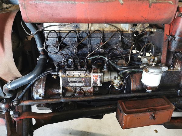

ensuite
avant nettoyage
bonjour à tous
hier séance premier nettoyage au karcher on commence à y voir plus clair.
ensuite
bon Je parcours le forum pour avoir un max d'infos.
dans tout les cas la première chose à faire lui remettre une batterie.
lorsque je suis allé voir le vendeur il avait essayé de le démarrer avec un booster et le moteur tournait "libre". je me suis aperçu que le décompresseur était en mode total.
piste à creuser. surtout qu'il me l a vendu avec soit disant plus de compression moteur hs??
bon j'avance pas beaucoup car suis en béquilles en ce moment suite chute
merci
Philou57
Message(s) : 12
Inscription : 19 Mai 2021, 12:50
Localisation : Environ Metz
Message par Fabrice ff30 » 03 Juin 2021, 09:42
Sur ta photo il est décompressé... donc si la manette est ok... le diagnostic du vendeur serait erroné si il a fait des essais avec la manette dans cette position ... mais c est une bonne nouvelle pour toi.... le tracteur devrait démarrer dès lors que la manette sera dans la bonne position
Message(s) : 5895
