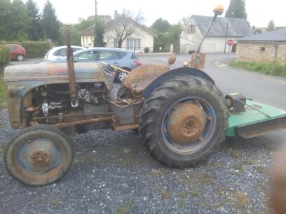

bonjour à tous, je m’appelle Jessy, j'ai 28 ans
j'ai acheté il y a peu un tea 20 bon état mécanique mais pas esthétique
le moteur a était changer par un diesel un 37 (à confirmer)
des frais à prévoir joint spy boitier de direction, spy de PDF, électricité, peinture, etc
il tourne très bien mais démarre très mal quand il fait froid (pas de préchauffage).
Donc démontage et remise en état
j'ai de bonne notion en mécanique mais en tracteur pas trop!

Message par Fabrice ff30 » 12 Déc 2019, 11:02
il est sympa ce TEA à moteur perkins.
surprenant si il ne démarre pas bien, ces moteurs n'ont pas vraiment besoin de préchauffage, peut être qu'il manque un peu de compression, ou que le démarreur ne tourne pas assez vite.

Message par loup blanc » 13 Déc 2019, 18:13
Bonsoir.
Il est pas mal ce petit ferguson.je possede le même.pour le moteur,en principe c'est un perkins a3144 alors que sur le 37 que je possède aussi c'est le perkins a3152.pour le démarrage a froid ,sur le mien il y a un petit réservoir de gasoil a l,avant droit du moteur et une bougie de préchauffage sur la tubulure d'admission alimentée par le petit réservoir.l'été pas besoin de préchauffage,par contre l'hiver il faut utiliser la bougie pour démarrer facilement.

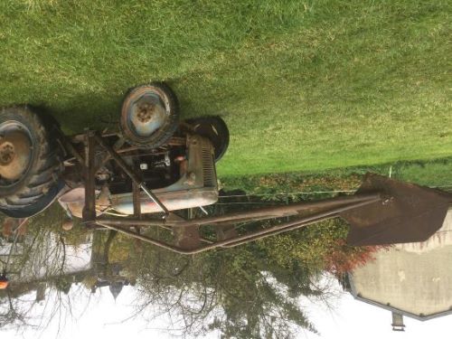

Après mes problèmes de démarrage j'ai décidé de lui faire une petite remise en état
démontage

Message par Fabrice ff30 » 28 Mars 2020, 11:59
Bonjour, sympa de partager les photos
c'est un perkins A3.... mais lequel???? 144,152? as tu ouvert le moteur moteur? j'aurai aimé voir les chemises/pistons pour savoir

Message par webmaster » 29 Mars 2020, 07:57
Pourquoi sur les perkins avec 3 cylindres ya que 2 tubulures d echappement?
Message(s) : 1358208
Re: petit gris tea 20 chargeur agram
Message par Fabrice ff30 » 29 Mars 2020, 09:05
Oui si tu peux nous donner les numéros frappés dessus...
Pour l échappement....Ben c est normal c est la base d’un moteur 4 cylindres...
Message par webmaster » 02 Sep 2020, 05:22
Je reviens sur les photos.... sur celle ou on voit le demarreur il est de travers...il était desserré ?
