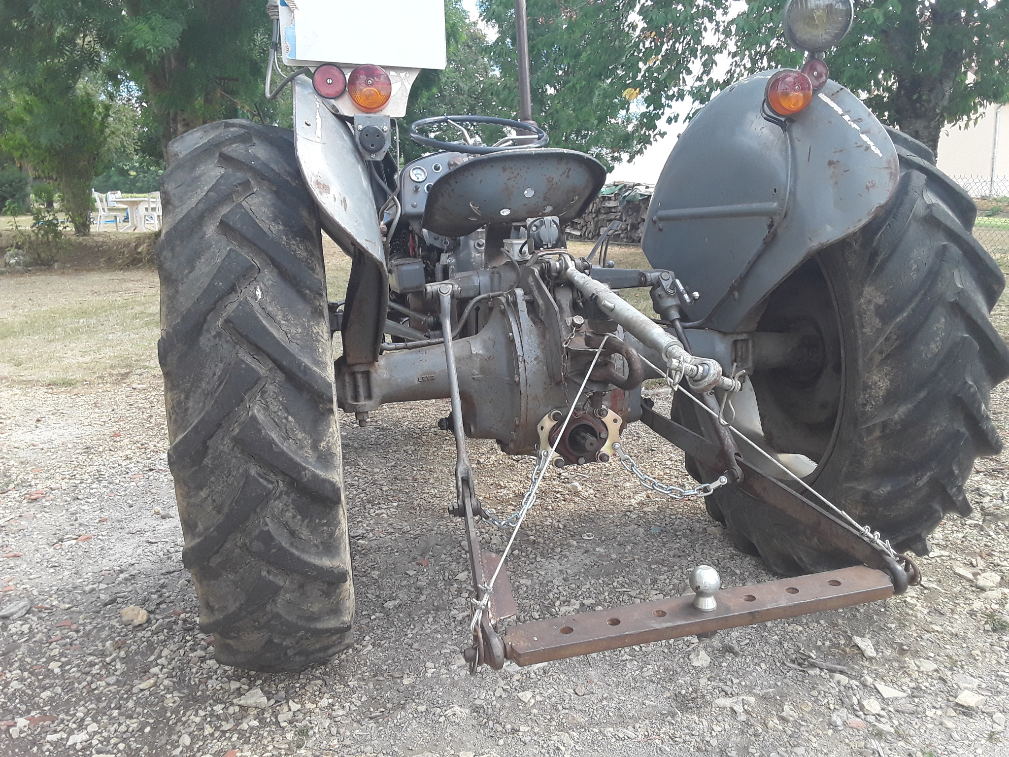

Comme j'ai retiré la pièce fixé à l'arrière du Ferguson qui permet de faire passer l'arbre de transmission de la faucheuse latérale, je recherche les 2 pièces qui permettent d'attacher les chaînes reliées aux bras de relevage, comme sur la photo ci-dessous (provenant du sujet de guillaume_69) :
Merci d'avance,
Jo

J'ai acheté les brides chez Agriline:
Comme elles sont différentes du modèle d'origine, j'ai dû les modifier : scie à métaux puis soudure à l'autogène avec apport de métal pour boucher le trou. Le résultat est correct :
Joël.

Les nouvelles ?? J'ai mis les chaînes sur le trou du bas et sont encore mal tendues.
Les pattes et chaînes origines, rien à voir avec celles vendues pour la même pièce de p'tit gris
Je viens de remettre en état l'ensemble relevage TEA20 Un bras de relevage butait sous le pont avant l'autre, on voit la partie soudé à l'arriere gche, elle se trouvait avant sous le pont, je l'ai retourné, une chaîne était différente, 1 maillon de plus et pour compenser l'écart de relevage entre les 2 bras. J'ai acheté les 2 pièces + les chaînes. Effectivement ce ne sont pas les mêmes pattes, elles ne sont pas plates et sont plus grandes que celles origines. +1 pour Fabrice qui a remarqué que les fabricants les donnes tous pour TE20 FF30 F35 , c'est désolant, et c'est pas que pour cette pièce qu'il sont dans l'erreur, apparement je n'ai pas vu d'autres pièces comme celles origines sur les sites de vente. Avec ce genre de pattes, les chaînes ne sont pas totalement tendues quand les bras de relevage sont en position haute. J'attends les stabilisateurs réglables pour finir l'ensemble.

Belle adaptation jilbrllt, mais visiblement il semblerait que ça ne corresponde pas tout à fait à la position d'origine des chaînes

voici tes oreilles, une droite et une gauche ;-)
