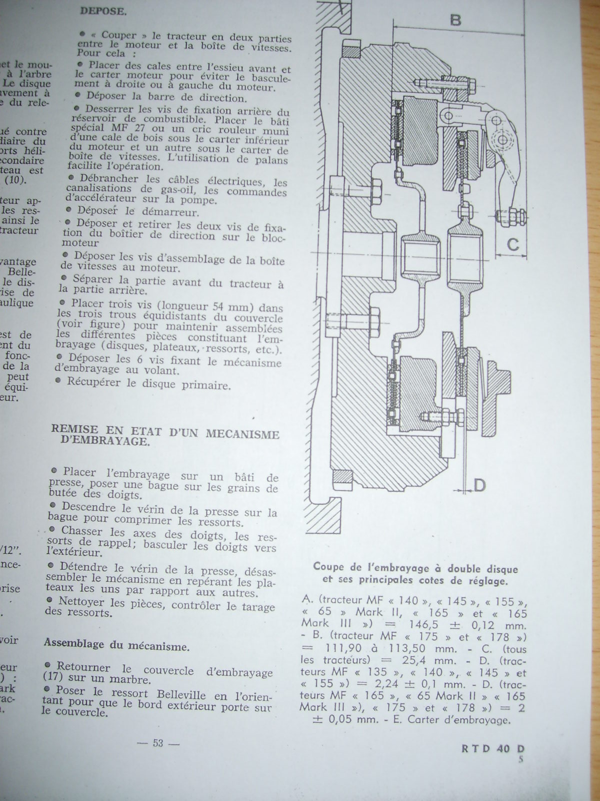

Le remplacement de l'embrayage a pourtant été effectué par un pro auquel j'avais transmis le document joint, mais l'embrayage a toujours fonctionné comme décrit depuis son changement. J'ai acheté ce tracteur non tournant et donc je n'avais pas pu tester le fonctionnement de la Pdf sauf qu'elle ne tournait pas enclenchée et en tirant le tracteur... ce qui m'a conduit à remplacer l'ensemble par un kit de chez A..
Quand tu me parles de 1.5 mm, il s'agit de la cote D qui sur mon doc est de 2+ou- 0.05 mm ? Qu'elle est la bonne ? Par la trappe, peut on agir sur les cotes A, B et C et quelle sont les bonnes cotes ?
pour ma part, je n'ai jamais essayé de faire les réglages A, B et C par dessous, car ça me semble impossible de passer les mains! je le fais tracteur coupé en 2.
Concernant la cote D, oui, c'est 2mm sur les livres.
Plus tu mets "court", plus la course à la pédale, entre le débrayage avancement tracteur et débrayage PDF sera courte.
dans ton cas, je suppose que la course est bien supérieure.

Les températures sont plus favorable à la mécanique et je me suis enfin décidé à démonter le berceau du chargeur (Faucheux) pour avoir accès aux réglages de l'embrayage de PdF par la lumière sous la cloche.
Les vis qui permettent le réglage "D" donnaient un espace d'environ 1,5 mm. C'est la cote que me donnait Fabrice alors que la revue technique donne 2 mm + ou - 0.05 mm.
Comme je ne pouvais pas enclencher ma PdF sans raccourcir ma tige de liaison pédale commande d'embrayage, j'ai décidé de règler à 2 mm.
A l'essai, l'engagement se fait sans craquer dans le mode proportionnel à l'avancement et pratiquement sans craquer dans le mode entrainement outil sans toucher à la tige de liaison. J'ai le sentiment que je devrais peut-être augmenter la cote de 2 mm pour améliorer l'enclenchement.
Q'en pensez-vous ?

pour un fonctionnement parfait, il faut remettre pile poil la cote B et C, car avec le temps, l usure des axes et perçage se font au niveau des 3 portes doigts....
ensuite bien régler ta cote D et tu retrouveras aussi la cote de garde de pédale correcte et tes enclenchements ok.
