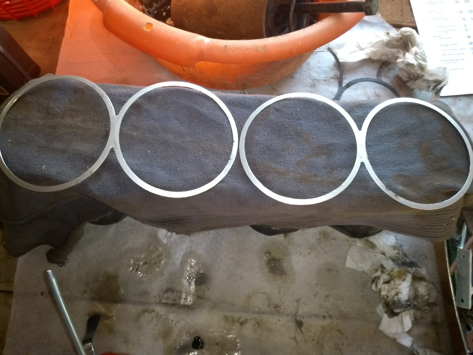

Message par BernardB » 16 Sep 2018, 08:20
Bonjour Patrice,
après contrôle des côtes d'usure, j'ai fait l'impasse sur les chemises, et les pistons d'ailleurs, seulement un remplacement de segments, et rectification des soupapes et siège de soupapes, remplacement des coussinets.
Comme promis voici quelques photos et notamment les nouveaux joints d'embase ép:0.33
nouveaux joints d'embase ép:0.33 (2 empilés au montage)

Message par patou18 » 16 Sep 2018, 19:02
Les fameux joints d'embase en 8 (couché ) lol je vois que tu as un aide ! Attention aux baskets bien blanche haha
Fait comme toi pour maintenir les chemises quand j'ai changé le joint de culasse, remis goujon avec tube sur les Chemise.
C'est bien, et segmentation neuve, beau boulot. Bon courage pour la suite et que ça tourne impec yeaaa
