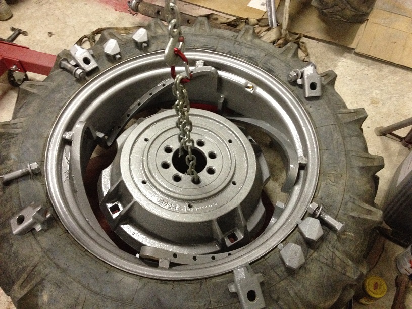

remontage des roues, après avoir monté des pneus d’occases sur les jantes.
pour info, les voiles pèsent dans les 70 kg....
- IMG_2313p.jpg (244.55 Kio) Consulté 26004 fois

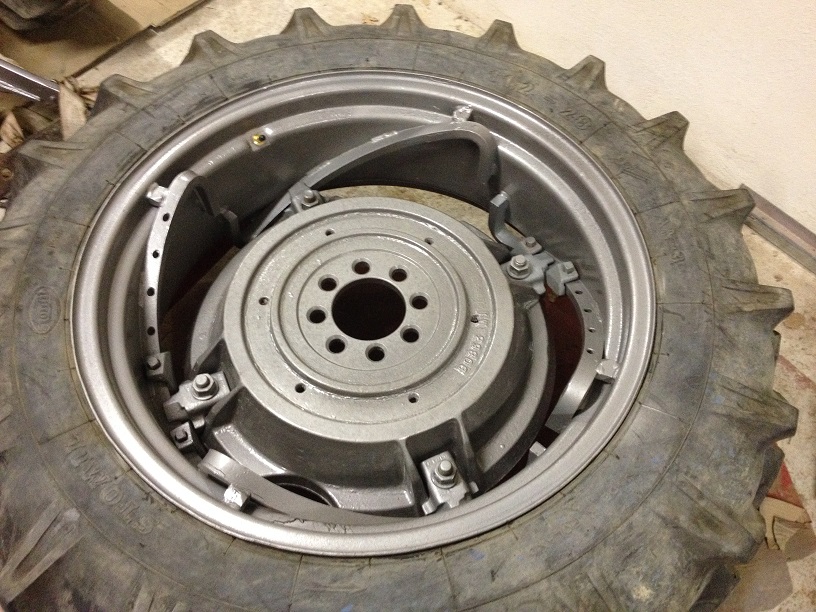

Mise en place des buttoirs de voies ainsi que des brides de serrage à l'écartement de la voie du tracteur souhaitée.
- IMG_2314p.jpg (225.33 Kio) Consulté 26004 fois
