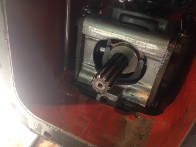

tu as peut être levé trop haut et... un peu tordu, ou alors alors un peu vrillé dedans lors d un ralentissement ou blocage de la lame si l'embrayage du gyro n est pas parfaitement réglé ou grippé.
essaye de défaire un peu tes boulons de ta pompe pour donner du jeu.

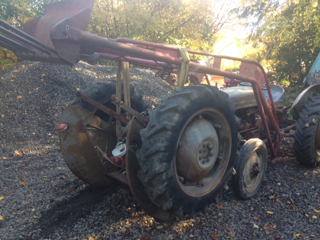

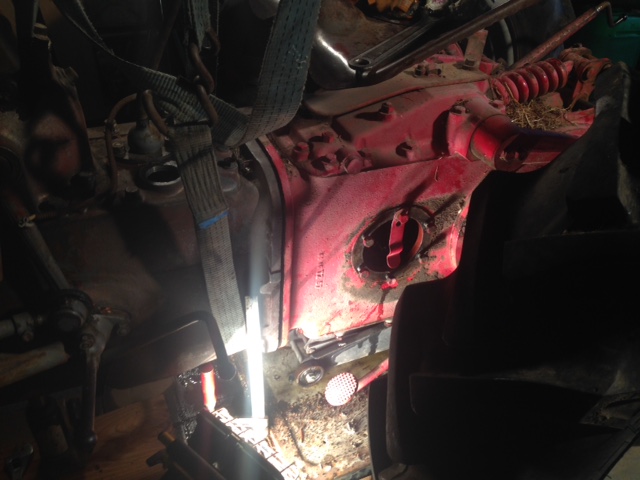

Je n'ai pas réussi à sortir la prise de force du vigneron j'ai donc séparé le tracteur en deux entre la boîte et le pont avec la prise de force. effectivement elle est vrillée on le voit un petit peu sur la photo .
d'autre part je n'ai pas réussi à démonter le réducteur du TEA.

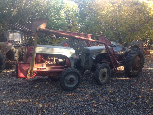

j'ai donc remonter le pont du vigneron sur la boîte du TEA.
je mettrais donc l'essieu avant, radiateur et capot du vigneron sur le TEA
pour Testi désolé mais je viens de voir ton message et tout est remonté.
je joins également des photo du transport des demis tracteurs
