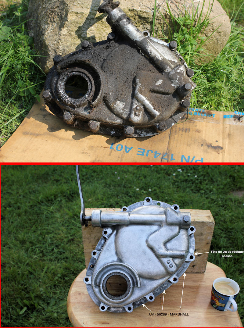

Démontage du cache distrib :
Enlever le joint et pas le plus facile, extraire la vis de réglage .

Waouhhh joli nettoyage Alan, pèpère va rajeunir de 20 ans comme ça.....

Si le kit distrib existe :?: pourquoi pas, il rajeunira de 60 ans au lieu de 20
Vis de réglage extraite,
