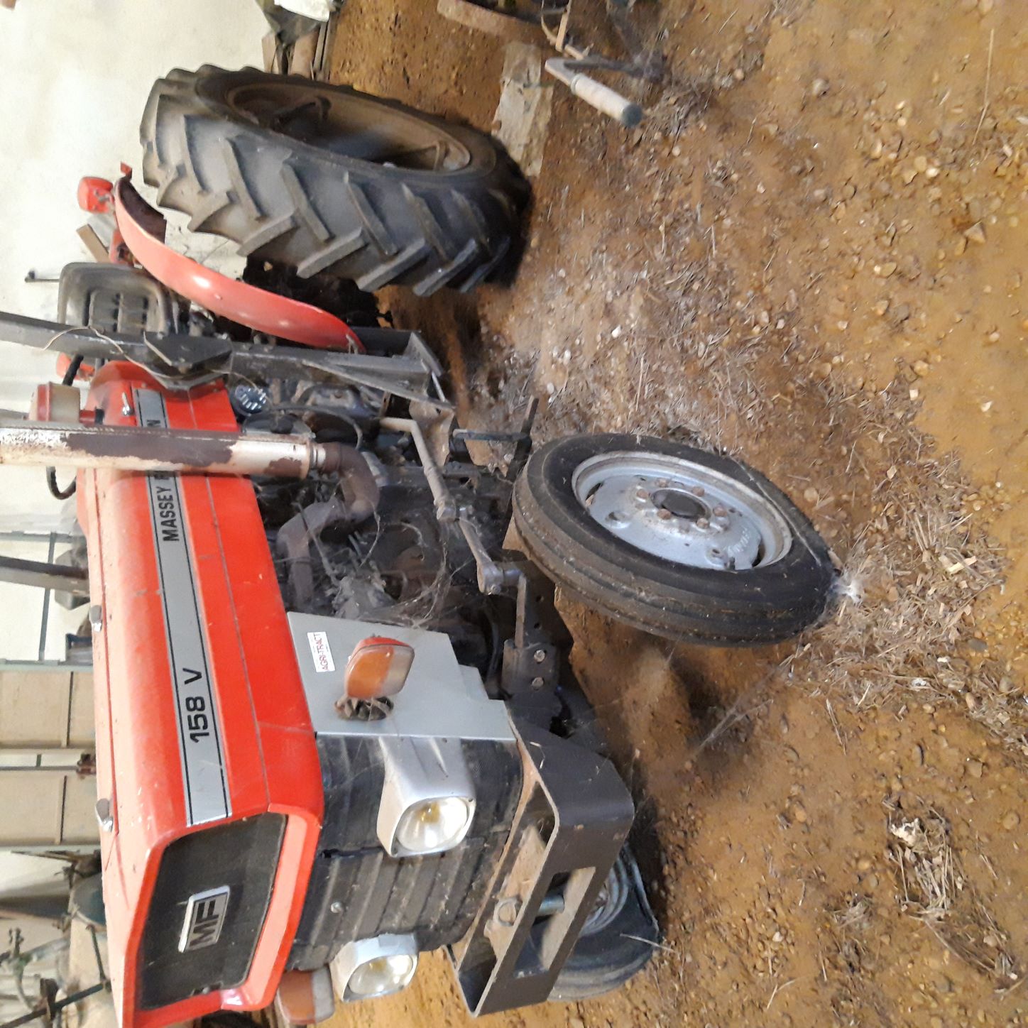

Message par BLANCO » 11 Mars 2022, 13:49

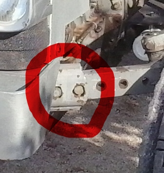

Message par rodolphe » 11 Mars 2022, 14:48
il fait vérifier le serrage des écrous au niveau du balancier et du réglage de la voie avant.

Message par Fabrice ff30 » 11 Mars 2022, 17:57
Il est superbe ton 158. Il ne semble pas avoir beaucoup travailler… il est resté en sommeil pendant des années?

Message par patou18 » 11 Mars 2022, 21:27
yesss BLANCO bienvenu sur le forum Ferguson
Superbe tracteur, sur la photo paraît en très bon état, carrosserie impec et les pneus comme neufs.
C'est une bonne affaire, de plus le 158 ça commence à être du lourd, enfin pour moi ( TEA20 )
En plus sur le fofo tu vas tomber sur des connaisseurs en MF158 ! d'ailleurs ils t'ont déjà félicité de ton achat lol
Bonne remise en marche et profite au plus vite de ce MF :)

Message par Fabrice ff30 » 12 Mars 2022, 08:21
patou18 a écrit:En plus sur le fofo tu vas tomber sur des connaisseurs en MF158 ! d'ailleurs ils t'ont déjà félicité de ton achat lol
Des connaisseurs de ce modèle ? Je ne vois pas bien lol
Pour ta direction je suppose que tu as déjà contrôlé l état de tes pneus, ainsi que des moyeux de roues.
Comme le précise Rodolphe le serrage du balancier est important et c est d’ailleurs une des faiblesses des vignerons.
Ensuite l’axe et les bagues de balancier, les 4 rotules... et pour finir... le réglage du boîtier de direction
Pour la fuite au vérin il te faudra aller chez un spécialiste des vérins pour trouver un kit de joint

Message par BLANCO » 12 Mars 2022, 13:58
Fabrice ff30 a écrit:Bonjour
Effectivement il n'avait pas bougé depuis des années.

Message par BLANCO » 12 Mars 2022, 14:07
patou18 a écrit:Bonjour
Il a vraiment bien été traité par son ancien propriétaire,il est "très très propre " si ce n'est une couche de poussières due aux années sans utilisation .
Il avait le plein de carburant , du coup le réservoir est nickel, mais la jauge ne marche pas (bloquée dans le réservoir ?).
Je viens de changer les pneus avant car il y avait trop longtemps qu'ils étaient dégonflés (dommage car en bon état, mais déformés, le 158 pèse !).

Message par BLANCO » 12 Mars 2022, 14:10
rodolphe a écrit:il fait vérifier le serrage des écrous au niveau du balancier et du réglage de la voie avant.
Effectivement ,en démontant les roues pour changer les pneus avant, j'ai du resserrer les écrous du balancier .
