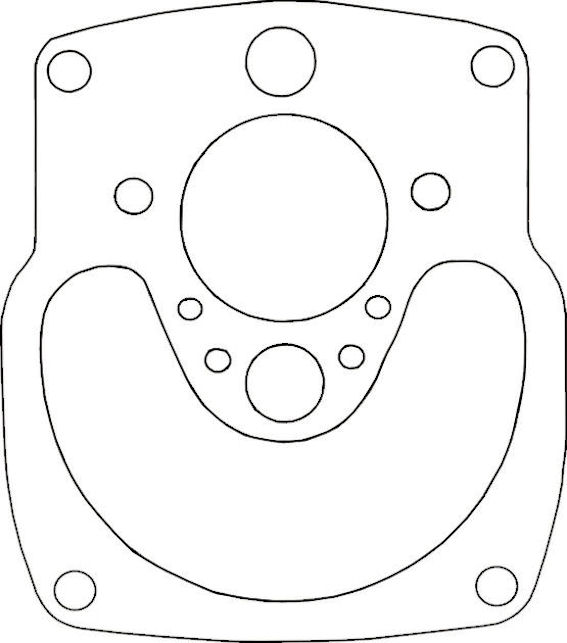

Sachant que certains petits gris sont équipés de carburateur Solex 26 VBN et ayant fabriqué le joint de cuve du carburateur de ma Kiva je me permets de poster l’image des contours de ce joint pour d’autres utilisateurs, car, dans certains cas, il est difficile de le reproduire, le joint étant en lambeaux, le mien était en bon état mais j’ai quand même fait un scan. (on sait jamais) :wink: Voici l’empreinte du joint, taille réelle de l'image (cm): 7, 27 x 8, 25
(les courbes ne sont pas parfaites mais.....)
Joint VBN.jpg (38.18 Kio) Consulté 19484 fois
Si des soucis à la reproduction, demandez en MP, je vous transmettrai un fichier prêt à être imprimé. [/img]

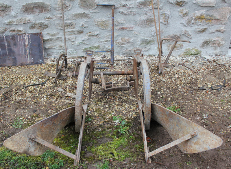

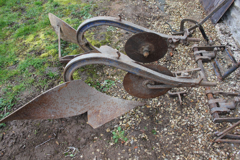

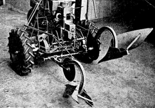

Un outil " qui va" bien avec
Charrues alternatives :
Un vrai "mécano" à monter, toute une tringlerie pour supports et commandes :!: :roll:
