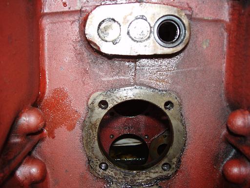

bonjour a tous alors voila gros problème avec mon tef 20 j'ai une fuite de boite qui est apparu quand je m suis arrété pour passer la premiere pour accédé a mon allée de garage. J'etais a charge .J'ai coupé le tracteur en deux et verdict les 2 boucon sur la gauche sont légèrement de travers et quand je passe les vitesses je vois que sa fuit. Que faut il faire ? Merci

Etonnant!! tu peux renfoncer ces bouchons. si tu parles des 2 bouchons des arbres de tringlerie.
es tu certain de ton étanchéité de joint d'arbre?

Bonjour oui je vous de l huile qui sort par contre l étanchéité de l arbre je pense pas car il y en a même au dessus et je vois que sa coule des bouchons . Tu pense que je devrais faire le joint spy avec ?

Bonjour a tous je fais aussi le joint spy mais le joint carré du tour ne se fait plus chez massez. Quelqu'un sais ou je peux le commander? J ai enfoncé les pastilles mais j ai peur que sa recommence comment je pourrais faire pour plus quel bouge? Merci

Hello,
achète une feuille de joint chez AD.
pour tes pastilles, manœuvre tes vitesses, car ce sont les arbres qui les poussent si elles sont trop en retrait. ensuite tu peux mettre un peu de filet-étanche que tu laisseras polymériser qlques jours.

bonjour a tous tous est remonté j ai un léger sointement avec de l huile sle hors jai mis de l huile neuve :( .Il me reste a regler l embrayage car tous les vitesses passe mais la 3 raccroche un peu
