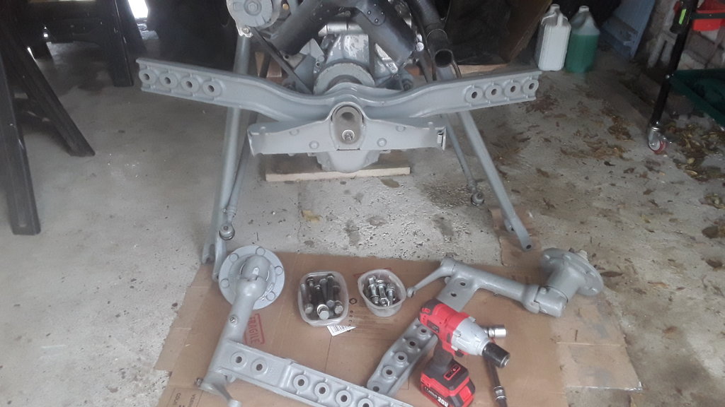

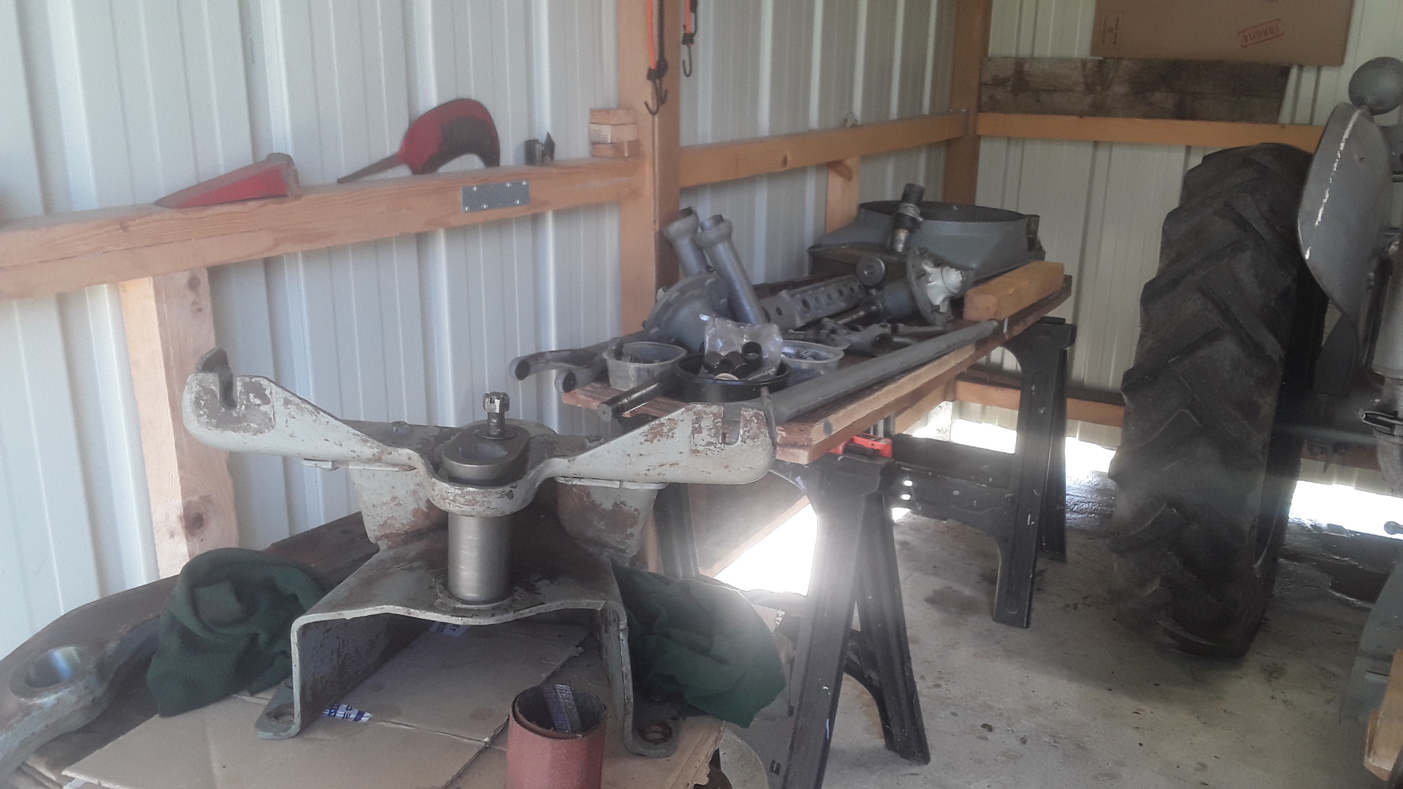

Photos restantes du montage pivot central essieu AV
Désolé pour le retard de celles-ci, entre temps changé de tablette. Le temps de récupérer le maximum de données et photos pour l'échange.

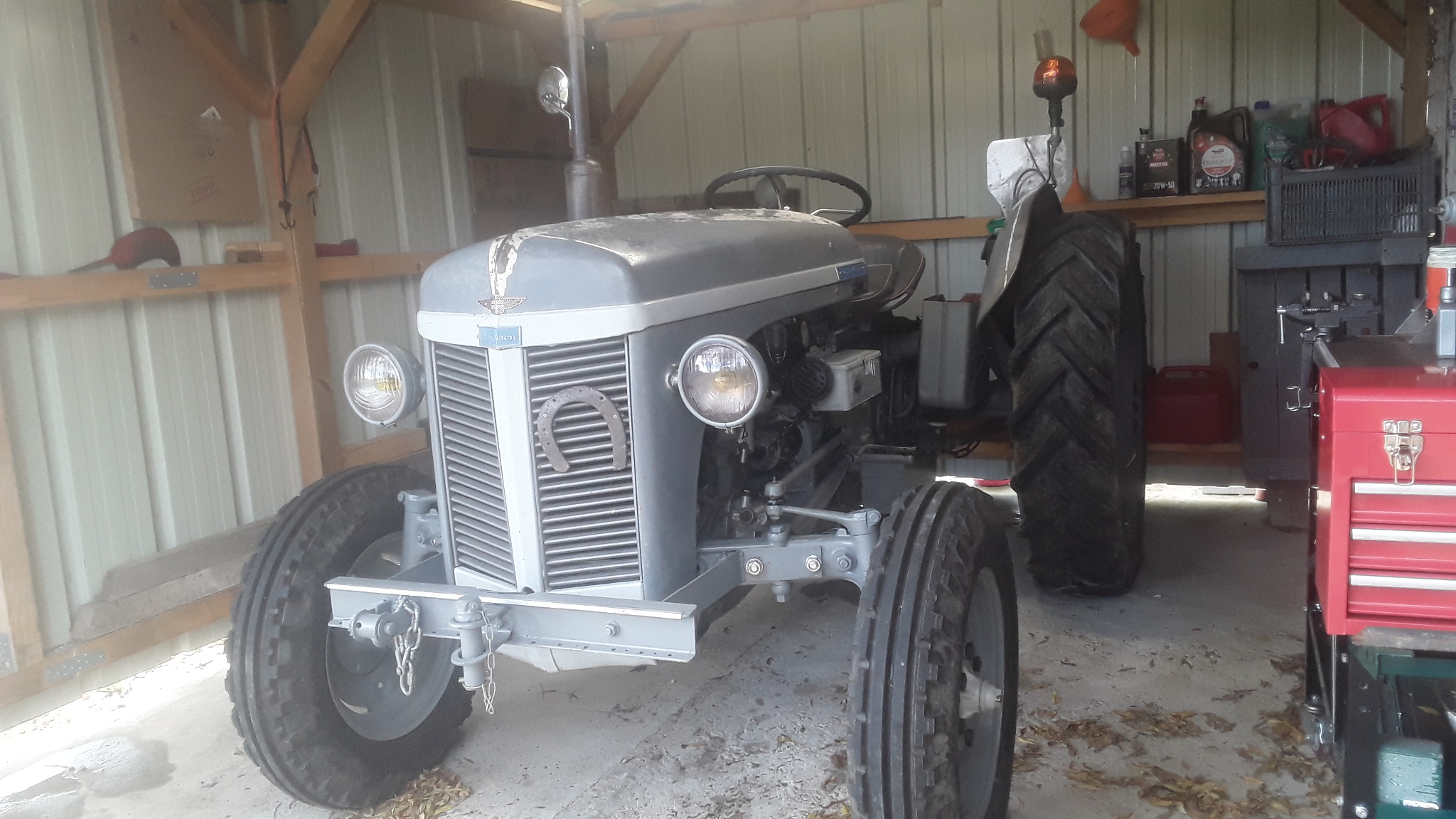

Terminé, profité pour ajouter un pare-choc, dans les bois ça peut servir. Mais pas fait pour porter contre-poids
L'axe est enfin monté dans le berceau, m'a fallu realeser les 2 trous. Fais avec papier de verre enroulé sur une grosse douille.
Voulais pas diminuer la circonférence de l'axe car il passait pile dans la bague fixe d'essieu central ( bague monté sur partie essieu central à gauche sur la photo ) En faisant sur le berceau tout s'ajuste impec sans jeu.
Montage fait de l'essieu central avec boulonnerie en partie neuve + peinture antirouille minium gris Julien sur l'ensemble du train avant.
