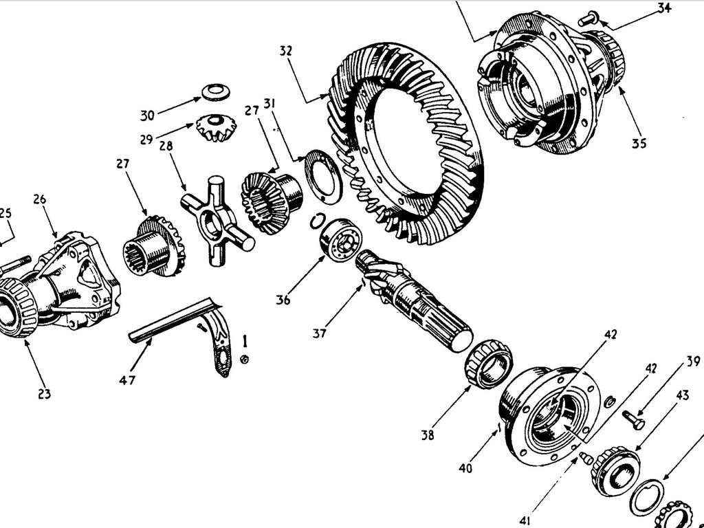

Bonsoir à tous,
voilà bien 10 ans que je n'ai plus posté sur le forum. Le TEK20 n'avait plus de gros souci.
Mais là, c'est la grosse tuile :( , sa longue vie pourrait fort s'arrêter faute de retrouver une pièce de rechange.
C'est la ref 37 sur l'image
Axe de transmission au différentiel
Elle s'est cassée juste après la partie cannelée droite. J'ai fait une recherche "rapide" sur le forum, à priori ce n'est pas une panne courante.
Je ne sais pas trop comment je vais m'en sortir :?
Déjà, est-ce que cette pièce est la même sur tous les TE 20 ?(et FF30)
Est-ce que vous avez des pistes pour trouver cette pièce ? (à part racheter une épave)
Merci d'avance pour vos conseils

Bonjour j'ai cette pièce sur une épave de ff30 si jamais :wink:
