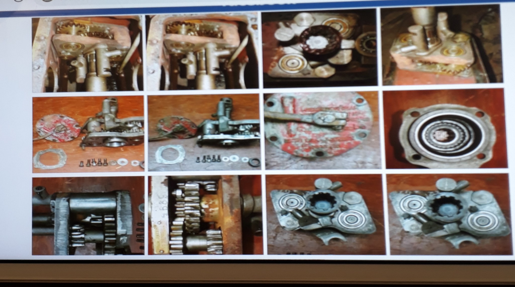

Peut-être ce modèle Howard sur ton tracteur

Message par dan » 30 Sep 2019, 11:30
Salut Patou,
en effet à voir la flasque avec le levier et la jauge d'huile, du point de vue extérieur, c'est bien cela.
Est-ce d'origine, ou une option apparue et adaptée plus tard que la fabrication du tracteur (1950 dans mon cas)?

bien en fait, le réducteur Howard faisait parti de l'outil lors de l'achat du rotavator Howard conçu à l 'époque pour le ferguson.
la rallonge de 12 cm entre la boite et le pont, c est le réducteur ferguson épicycloïdal.
pour la notice je regarderai, je dois avoir l'éclaté des pièces

Message par patou18 » 05 Oct 2019, 11:01
Docreducteur.pdf
(3.07 Mio) Téléchargé 1510 fois
Si ça peut vous servir et si ça passe bien sûr lol
