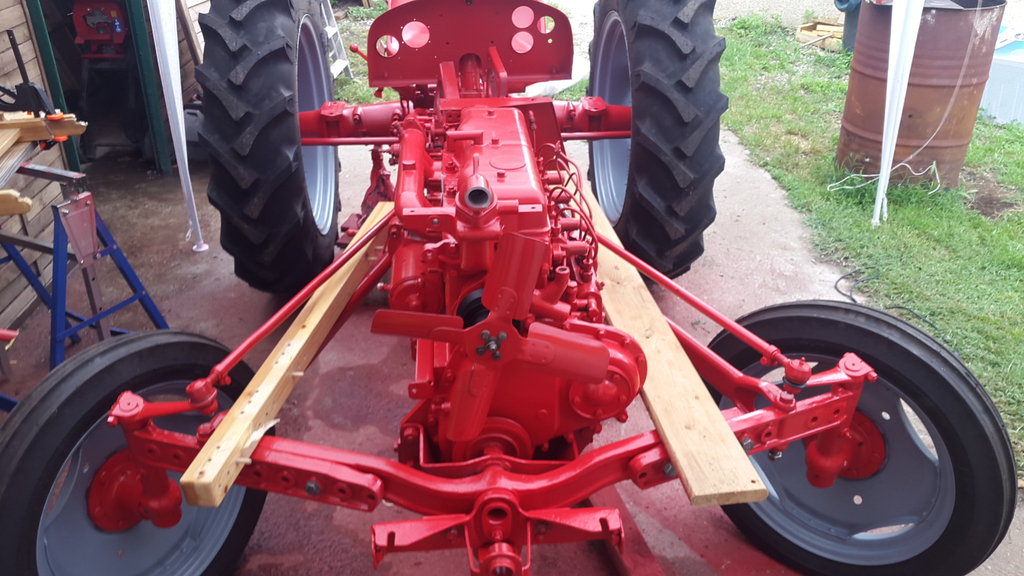

Bonjour à tous.
en cours de remontage de mon FF30DS, on avait bien recalé les secteurs du boitier de direction mais après une dernière dépose on ne sait plus s'y prendre pour remettre dans la bonne position les biellettes de direction.
Il me semblait avoir avoir vu un post sur le forum mais je ne le retrouve plus.
Si vous connaissez la marche à suivre je suis preneur.
Pour l'instant chaque roue a décidé de suivre sa propre direction...
à bientôt
mbertaud

Oui.... deja commence par mettre l'essieu droit au mème écartement que l essieu de gauche....
1 trou sur l un et 2 trous sur l autre.... tu n as du coup pas la même voie.
ensuite... l essieu avant droit a été remonté coté gauche, et l'essieu avant gauche ... inversement....
remet tout dans le bon ordre... et tu verras que tu pourras rouler dans le bon sens.... haha

Bonsoir Fabrice.
Promis, juré, on n'a pas fait la manip après l'apéro !
Le pire, c'est qu'on a pensé à cette histoire droite/gauche lors du premier remontage.
mea culpa, mea culpa, mea maxima culpa.
je crois que mon mécano qui est un super vrai mécano à l'ancienne va tomber à la renverse de ne pas y avoir pensé.
d'autant plus que je me souviens bien que les biellettes des essieux dépassent vers l'avant et non pas vers l'arrière.
C'est terrible deux cerveaux arrêtés !
ça m'aura au moins permis de faire une photo rigolote.
Merci.

Fabrice ff30 a écrit:Oui.... deja commence par mettre l'essieu droit au mème écartement que l essieu de gauche....
:shock: :shock: :shock: :shock: quel oeil de lynx !!!!

bien vu pour les trous 1 ou 2
pour droite et gauche ,pas tout compris
mais pas sur q u apres les modifs ca marchera
bon j attend la suite ,on verra
bon courage
Damien

LION damien a écrit:mais pas sur q u apres les modifs ca marchera
tu doutes.... :?: dommage... pas moi :!:

Moi aussi je pense que c’est inversé
L’axe de pivot de roue est légèrement deporté... il doit être vers l’avant du tracteur.
Mais sinon quand les tirants sont démonté, si on tourne le volant à fond, il y a moyen de faire sauter une dent entre le pignon de colonne de direction et les segments dentés dans le boîtier de direction.
J’en ai fait l’experience... alors pour moi aussi, au remontage, je risque d’avoir une roue qu’il dit m... à l’autre pfff

En tout cas là ça risque de bouffer les pneus neuf!

Un autre détail qui permet d'affirmer que les fusées sont inversées. Leur graisseur respectif est orienté vers l'avant du tracteur, et non pas vers l'arrière comme c'est prévu d'origine.
Faire et défaire, c'est travailler...
Bon courage pour la suite ;).

apres la photo est telle ,qu il y a un effet d optique etrange
une photo de profil montrant les biellettes sortant du boitier de direction nous montrerait leur bonne position ou pas
a vendredi
Damien

Bien entendu, cela venait bien de l'inversion gauche droite des demi essieux.
J'aurais pu essayer de vous faire croire à une devinette mais non, je suis bien une andouille...
Le plus vexé a été mon copain mécano mais il a l'excuse qu'il était absorbé par un autre sujet.
Bientôt le re-redémarrage...
Ben oui, on a préféré tester la rénovation du moteur avant de peindre...
