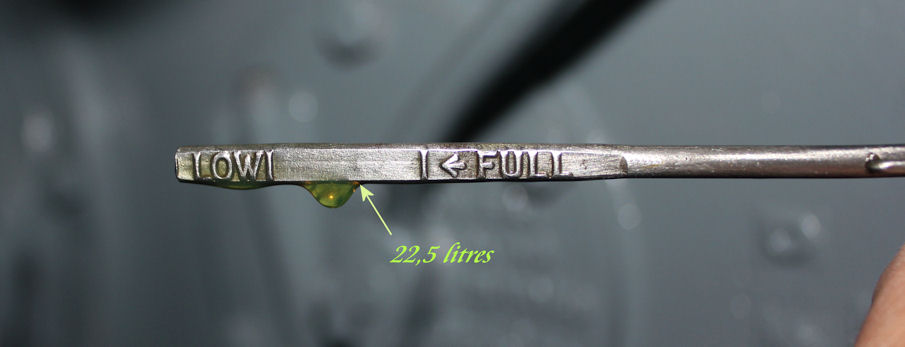

-quelle est la valeur du volume d'huile entre le niveau haut et bas sur la jauge?
- lorsqu'on mesure le niveau le relevage doit-il être obligatoirement en bas?
Lors diu remplissage le relevage était bas,
http://www.forumferguson.eu/download/file.php?id=1016

Si je fais un petit calcul:
- à mi hauteur entre niveau haut et bas tu as mis 22,5 litres
- En haut la contenance est de 22,8 litres
-entre les deux il y 0,3 litres
-donc entre niveau haut et bas il y aurait 0,6 litres.
Cela me semble un peu faible, vu la hauteur entre les deux niveaux et la surface apparente du pont, mais j'ignore si à ce niveau le volume de "métal" est important par rapport au vide...
Toi tu dois le savoir, puisque je pense que tu as ouvert le relevage.

Perso j'ai tout démonté et nettoyé, en dévissant les prises hydrau basses et celle du haut (si tu as) ça devrait le faire
A mon avis la contenance indiquée de 22,8 (certaines doc indiquent 22,7 soit 40 pintes ) est juste une indication de sécurité , j'ai versé quasi 23L et je ne suis pas au maxi (avec le réducteur, qui doit prendre un peu du volume)
