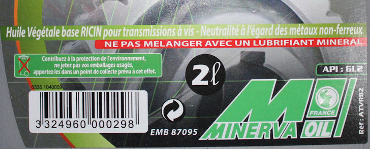

Pas du tout :!: La couronne du pont de la 202 est en bronze : exclusivement de l'huile ricinée
Avec de l' huile de pont ordinaire c'est la couronne qui vat etre mitée :wink:
Pour plus de précisions, cette huile ne supporte pas d’être mélangée avec une autre huile sinon formation de dépôt qui durcit genre "calamine" et risque de tout casser
Certains motoculteurs anciens (Staub et autres) utilisaient cette huile
Dans nos pépères pas beaucoup de bronze à part la pompe à huile mais beaucoup moins sollicitée qu'un pont de 202, l'usage d'une huile minérale (Norme API GL4 ou inférieure) est préconisée
Pour ceux qui ont une 202 mdrr (et aussi 201, 203 ....) je conseille
TVR de chez Minerva
