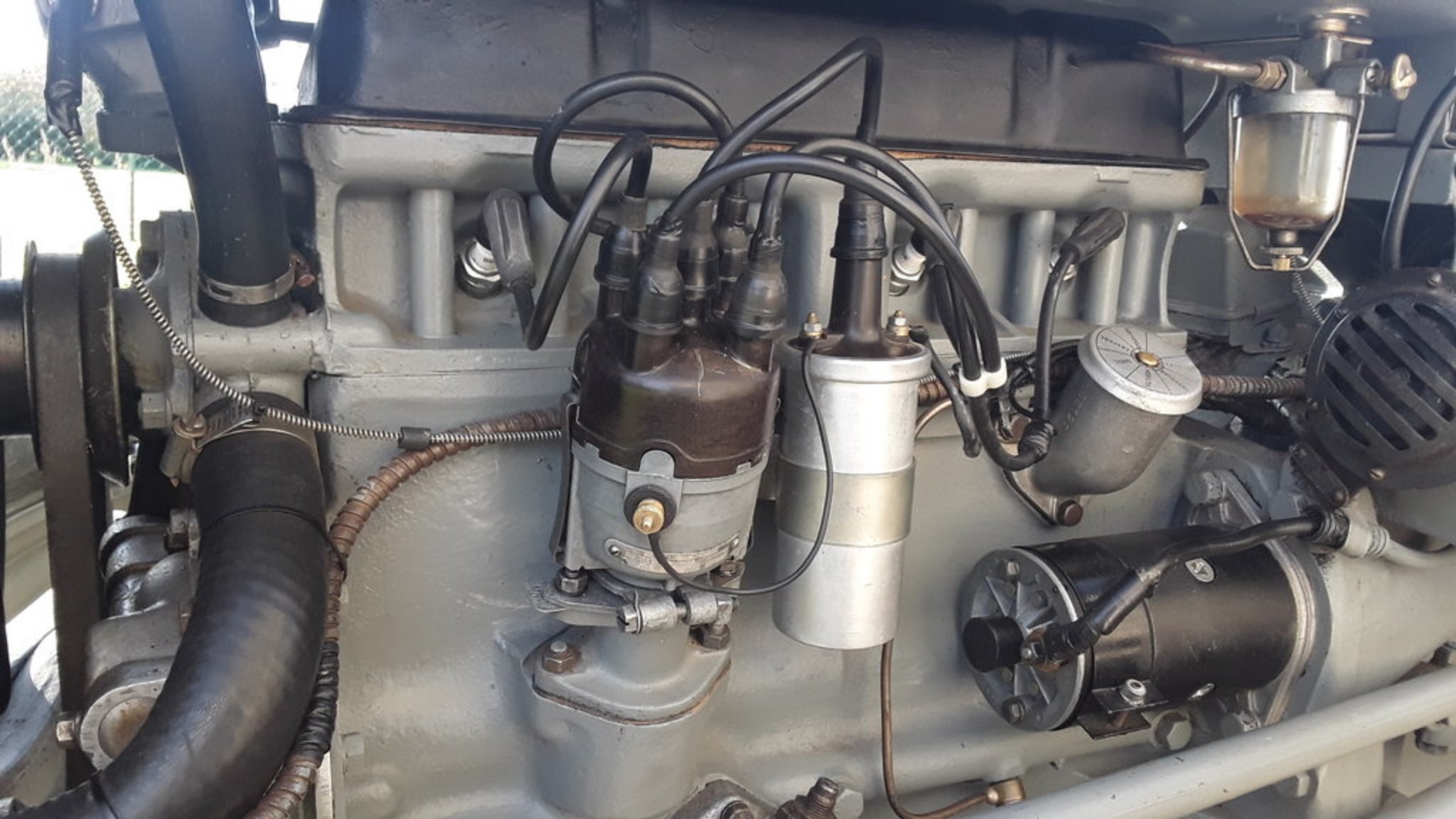

salut a tous , ca y est enfin trouver le probleme, un probleme de debutant. c'etait l'ordre d'allumage qui etait mauvais au lieu de 1-3-4-2 c'etait branché
1-2-4-3 ous simplement
donc petit conseil jamais faire confiance a ce qui a eté fait dessus avant et toujours repartir a zero et verifier les basses,
mais voila enfin je peux me promoner tranquil avec mon TEA 20

Message par Jay31410 » 07 Mai 2025, 21:23
Quand vous dites 1342 c est sens horaire ou anti horaire quand on regarde la tête de delco vu de dessus ?
Jay31410
Message(s) : 27
Inscription : 19 Sep 2024, 20:05
Re: tea 20 qui a des retour dans le carbu
Message par patou18 » 11 Mai 2025, 22:42
- 1342 - Au-dessus de l'allumeur sens anti horaire
Le 1 se trouve à gauche avant moteur, ensuite en dessous le 3 puis le 4 et ça fini par le 2 qui se retrouve près du 1 à sa droite.
