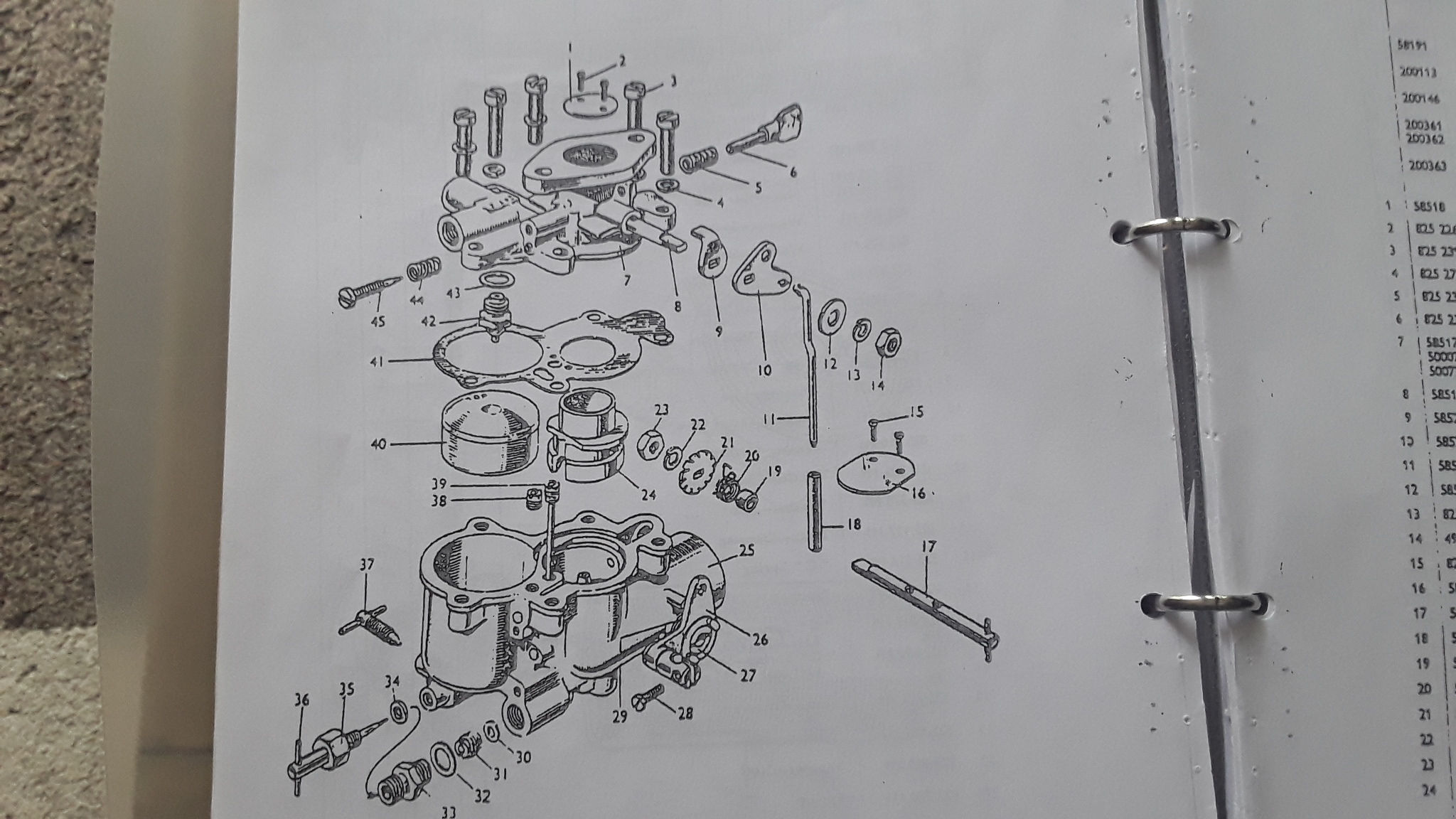

Mon carbu perd de l'essence, soit elle coule par la tige du starter, soit par la pipe d'admission... en bref, ma cuve se remplit et déborde.
J'ai acheté le kit qui va bien, j'ai changé le pointeau, le flotteur (qui était cabossé) et tous les joints.... mais il fuit toujours. A chaque fois que je veux sortir le tracteur, je dois remettre 3 ou 4 L d'essence... et je ne peux pas faire le plein puisque je perdrais presque tout dans le hangar.
Est ce que qqun aurait une idée pour m'éviter de remplacer le carbu entier à 250 euros ?
Merci à tous

Je reviens vous écrire car j'ai fait quelques vérifs et visiblement, c'est bien un problème de cuve qui déborde car je sens l'essence quand je contrôle ma jauge d'huile. J'ai donc quelques questions :
1. Est ce que si mon robinet au décanteur ne ferme pas bien, cela peut expliquer qu'a l’arrêt, le poids de l'essence (gravité) est trop grand ??? Cela voudrait dire que la fuite s'arrête moteur tournant ....
2. Est ce qu'un réglage de cuve existe sur le zenith 24T2 ... Il ne me semble pas mais je préfère demander.
3. Quand j'ai reçu le kit de réparation de carbu, je n'ai changé que les joints et le pointeau. L'axe du papillon et ses bagues teflonnées n'auraient rien changé, si ?
4. Dernière question, sur le pointeau il y'a une rondelle.. or dans le kit, j'ai 2 rondelles correspondantes. L'une d'elles est plus épaisse que l'autre... j'ai mis la plus épaisse pour être sur que le pointeau ferme mais est ce que j'ai bien fait ?

Ton soucis vient du pointeau
Les kits aujourd hui sont.... adaptables à plusieurs...
Compare et mesure tes pointeaux et en fonction remet la rondelle d origine en fonction de la course et du fonctionnement de ton flotteur autrement tu n auras jamais une fermeture lorsque ta cuve est pleine

Tape carburateur ZENITH 24T2 , il y a des vidéos de demontage/réglage/remontage sur ce carburateur.
Le joint est bien conforme en épaisseur à l'ancien ? Voir le flotteur, si pas d'asperité sur le pourtour, ça passe très juste dans le puit , il suffit de pas grand chose pour qu'il coince en remontant. Il te faut faire l'essai carbu démonté, remplir la cuve avec le joint sur et voir si la remontée du flotteur se fait bien, sans frotter ni se mettre en biais. Ensuite tu mets une règle sur la cuve ( avec le joint ) tu regardes l'espace qu'il y a entre le creux du flotteur et la règle, sur le haut carburateur regarde de combien dépasse le pointeau de fermeture, te suffit de voir si l'espace permet de forcer sur le pointeau pour le fermer. A mon avis ton problème vient du flotteur ou du pointeau, ce sont les 2 seules pièces qui contrôle le niveau et fermeture essence dans la cuve. Essai tout de même de mettre les 2 rondelles qui sait, tu peut faire l'essai carbu démonté avec de l'eau, je l'ai fait sur mon ZENITH 28G même chose essence dans le tuyau arrivée d'air ! 1 des 2 flotteurs frottait sur le côté (languette soudée au flotteur légèrement déformée) pas de fuite ailleurs, micro fissure sur la cuve, vis pointeau vidange cuve ou molette de réglage débit essence, pense pas , tu l'aurais sans doute vu.

Merci pour la réponse. C'est ce que je me disais aujourd'hui. Ce week end je le démonte, je mets un bocal d'essence et je teste plusieurs choses. 2 rondelles etc et on m'a dit le loctite sur le pointeau, qqun a eu une fuite par la... Bon moi ça m'étonnerait qu'une goutte toutes les 5 sec puisse venir d'un filetage...
Sinon je ne suis pas sur d'avoir tout compris là technique de remplir démonté mais en tout cas je vais voir et je vous ferai des photos...
On devrait bien y arriver qd même.

Fuite sur filtage pointeau, on parle bien de la vis pointeau qui se trouve au-dessus du flotteur ? Pas de vis pointeau réglage débit essence ou richesse ? Là, ce serait différent. Pour si fuite filetage et s'assurer qu'elle fermé bien, alimenter le haut carbu et appuyer sur la vis pour voir si ça ferme ou pas l'essence, ce serait étonnant que ça ne fonctionne pas, mais ça peut aussi faire partie d' une vérification.

Bonne idée sinon, je vais détailler, un essai pour voir si ça ferme bien qd je pousse le pointeau à la main, et sinon je rajouterai une deuxième rondelle joint pour baisser la position du pointeau et voir si ça ne ferme pas mieux...
Après si jamais je dois baisser la position du pointeau voire même remplir le siège du pointeau D'étain sur le flotteur, je risque juste de baisser le niveau cuve mais pas énormément... Vu ce que je fais avec ce tea, ça ne me gênera pas je pense

1. je démonte tout aujorud'hui et je vois une cuve qui déborde completement...
2. le pointeau ferme bien (quand je le pousse au doigt) en meme temps il est neuf donc normal
3. avec un bocal, je tente de remettre de l'essence, je vois que ca s'arrete, je démonte et je vois ma cuve à la bonne hauteur ...
Ca veut dire quoi ? qu'elle se remplit avec le temps ? qu'au bout de 15jours, elle déborde ? Est ce que si le robinet décanteur n'est pas fermé, la pression (gravité) de l'essence arrive à le faire déborder petit a petit ? Normalement, ca ne devrait pas ,mais je me suis rendu compte que mon robinet ne fermait pas puisque mon réservoir se vide quand j'attend 15 jours meme robinet fermé...

peut etre petite fuite sur la portee du pointeau...ya du vecu sur ces pieces. Bah le mieux est d acheter un nouveau robinet et de le fermer alors

Bon ... Tout est nettoyé, tout est remonté et ca fuit toujours. Vraiment je ne comprends plus rien. La cuve se remplit, elle s'arrete, pas de fuite. Je reviens le lendemain, petite fuite équivalent à ce qui se trouve dans la durite d'arrivée et la cuve déborde encore... j'ai mis du loctite 577 dans le filetage du pointeau (est ce que j'en ai mis assez ? parce qu'il était vieux) ... Mon problème est à moitié résolu puisque je ne perds plus le réservoir entier (bol décanteur nettoyé, et robinet aussi) mais j'aurais tjs cette fuite équivalente au contenu de la durite d'arrivée... et du coup, démarrage difficile puisque le carbu est PLEIN d'essence.
