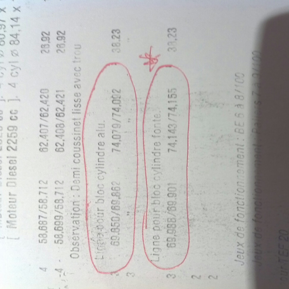

Je suis nouveau sur le forum : je possède un TEA20 de 1955 moteur 85mm.
Je recherche les cotes d'origine du vilebrequin afin de le faire rectifier.

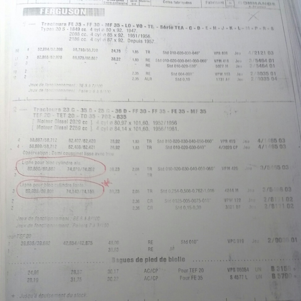

Message par damsou » 07 Jan 2013, 20:56
Bonsoir fergu
Il faut que tu ailles dans le post échange et dans la dernière page tu trouvera pas mal de doc et le manuel d atelier.
Je vient mois même de le faire rectifier et on m a donner d'autres cotes qui sont a 4 centièmes d écart .
Je met le document en question j espère que sa pourra te rendre service !

Message par fergu03 » 08 Jan 2013, 12:14
Merci de m'avoir donner les cotes, cela va bien m'aider.
