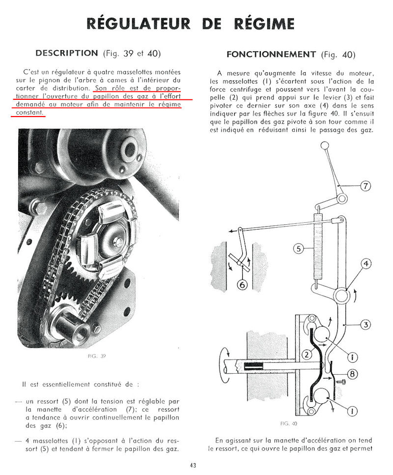

bonjour a tous (tes) Voila il y a longtemps qu'il n'y a pas eu de questions pertinente sur ce post aussi je vais vous faire plaisir .A QUOI sert le régulateur , comment cela fonctionne ;et peut il empecher le moteur de demarer.Je vais remercier tout de suite ceux qui vont se faire un plaisir de me repondre que le regulateur sert a réguler. Merci de m'eclairer :P

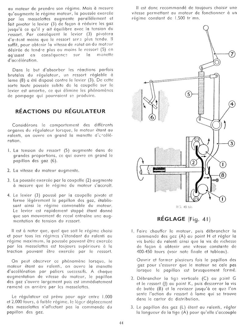

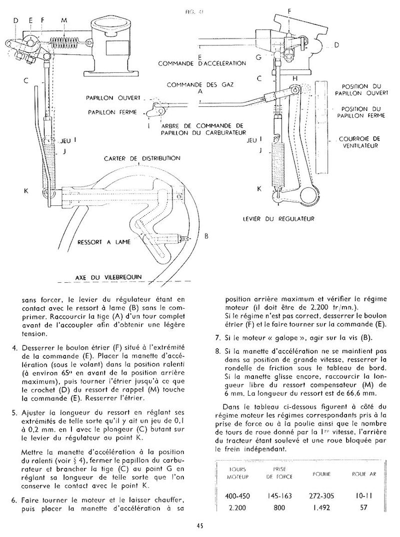

Message par Alan 202 » 28 Déc 2012, 18:53
Y a pas de quoi Gilles mdrr
En attendant une image de Manuel pour t'éclairer un peu

bonsoir.Alan toi au moins tu avais compris ma question je ne parlais pas du regulateur electrique mais il y a des nerveux sur ce forum ça fait peur et ça fout les jetons yesss

merci alan mais il manque un peu de la partie droite (coté chauffeur) mgr

Message par Alan 202 » 28 Déc 2012, 19:20
J'ai rajouté 2 pages à mon message précédent

bonjour .Merci mais la partie droite est incomplete sur l'ecran? :oops:

Message par Alan 202 » 29 Déc 2012, 10:55
Bonjour Gilles
mgr
J'ai modifié les images, si tu à l’ascenseur à droite clic gauche sur l'image

bonjour.OK alan c'est impeccable j'ai fait un tirage .Bien maintenant je vais consulter ça tranquille. respect
