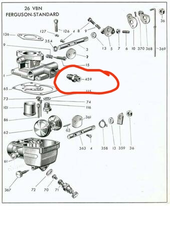

- l écrou d étanchéité côté carburateur solex est foutu.. impossible de trouver un pas de vis qui correspond. Quelqu un aurait la référence du filetage ? J ai commandé un nouveau tuyau de carburant sur a******e mais j imagine que ça ne va pas aller comme d habitude...

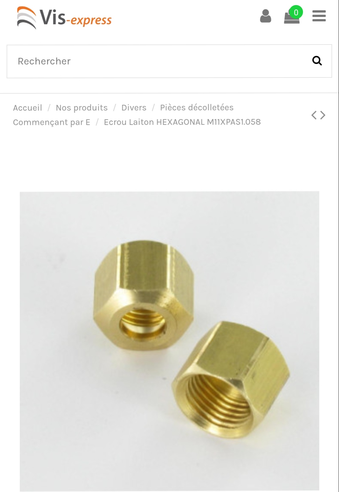

Bonjour, désolé pour le délai. J ai trouvé la pièce qui était cassée après trois mois de recherche. Si jamais quelqu'un a le même soucis que moi (Écrou entrée carburateur Solex HS) vous pouvez trouver une Pièce compatible en M11X1 sur le site suivant :
Parfaitement compatible avec le tube cuivre a carburant d origine et avec l entrée du carburateur.

Bonjour jay
Sympa le message pour trouver la pièce adaptée sur carbu SOLEX
Comment se fait l'étanchéité autour du tube, écrou avec - olive - rondelle flexible - ou le tube a une collerette
Re: Problème fuite circuit carburant
Message par Jay31410 » 01 Fév 2026, 21:19
Il y a une olive sur le tuyau a carburant. Cette olive fait étanchéité après serrage sur la pièce 459. Voir plan ci-dessous.

Ah oui c est bon à savoir ce genre de sites…comme les 123…
Éventuellement mets le dans la rubrique fournisseurs qu on retrouve facilement
