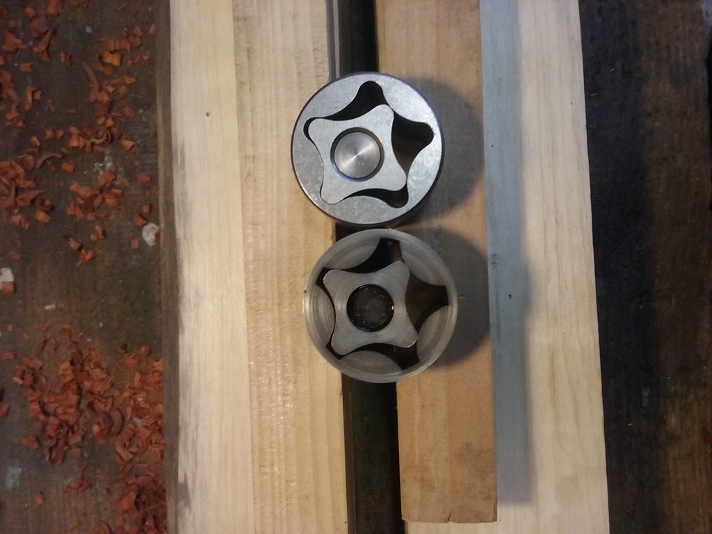

Message par Massey 37 » 01 Août 2023, 15:08
J' ai reçu hier mon rotor de pompe à huile qui semble avoir nettement moins de jeu que celui de démonte.

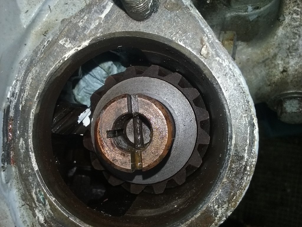

Le montage c'est fait sans difficulté le tenon du rotor s'engageant facilement dans l'axe de liaison de la pompe. Remontage du carter de pompe, du carter d'huile, remplissage d'huile essai cela bloque au démarreur. C'est là que je réalise que je n'ai pas fait tout bien mais j'hésite à tout re-démonter pour voir ce qui peut bloquer. Je décide de passer un coup de manivelle et sans effort important je passe un point dur. Nouvel essai au démarreur et le moteur part mais la pression d'huile ne monte pas. Cela ne me semble pas bien normal mais il est tard on verra un autre jour.
Ce matin re-vidange, démontage du carter et du capot de pompe à huile et essai à la manivelle, la pompe ne tourne... en démontant le support de pompe à huile je sens descendre l'axe de liaison pompe à huile arbre à came et constate que le tenon supérieur est absent donc n'est plus entrainé donc ne fait pas tourner la pompe. Pour le moment je n'ai pas retrouvé ce petit morceau de métal et je suis surpris d'avoir pu le casser au regard de l'effort fournit
Cette pièce n'est plus fournie et ne peut être remplacée que par une pièce de démonte. Merci aux membres qui auraient cela en magasin pour me permettre de remettre en route mon pépère de 1956.

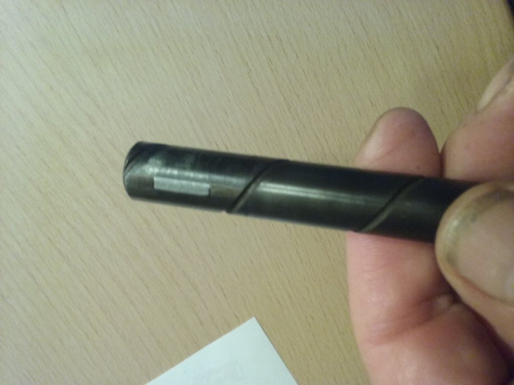

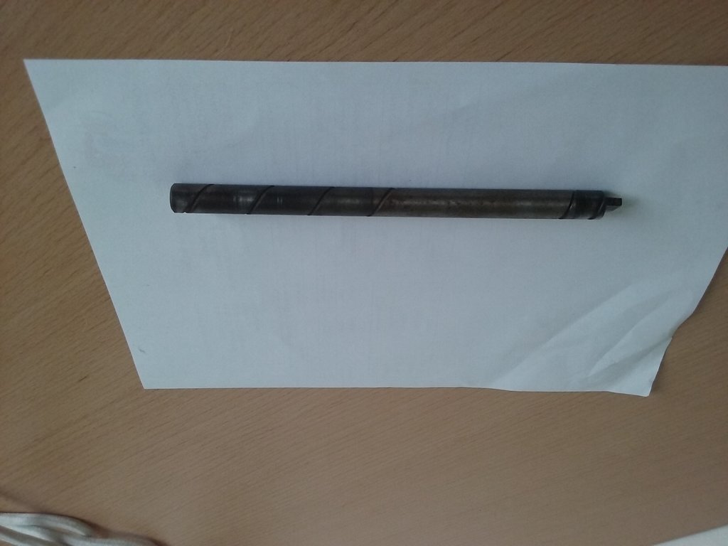

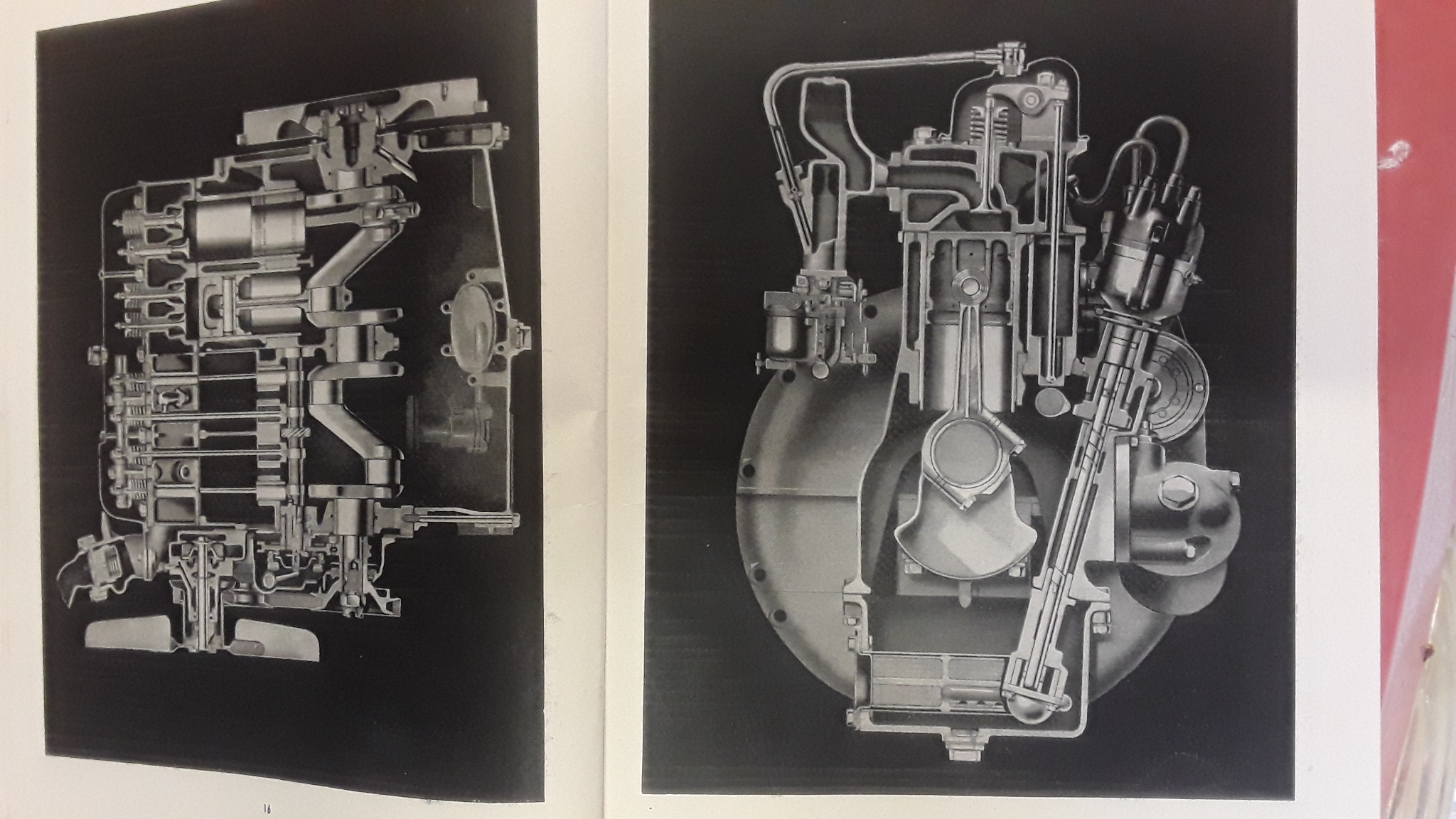

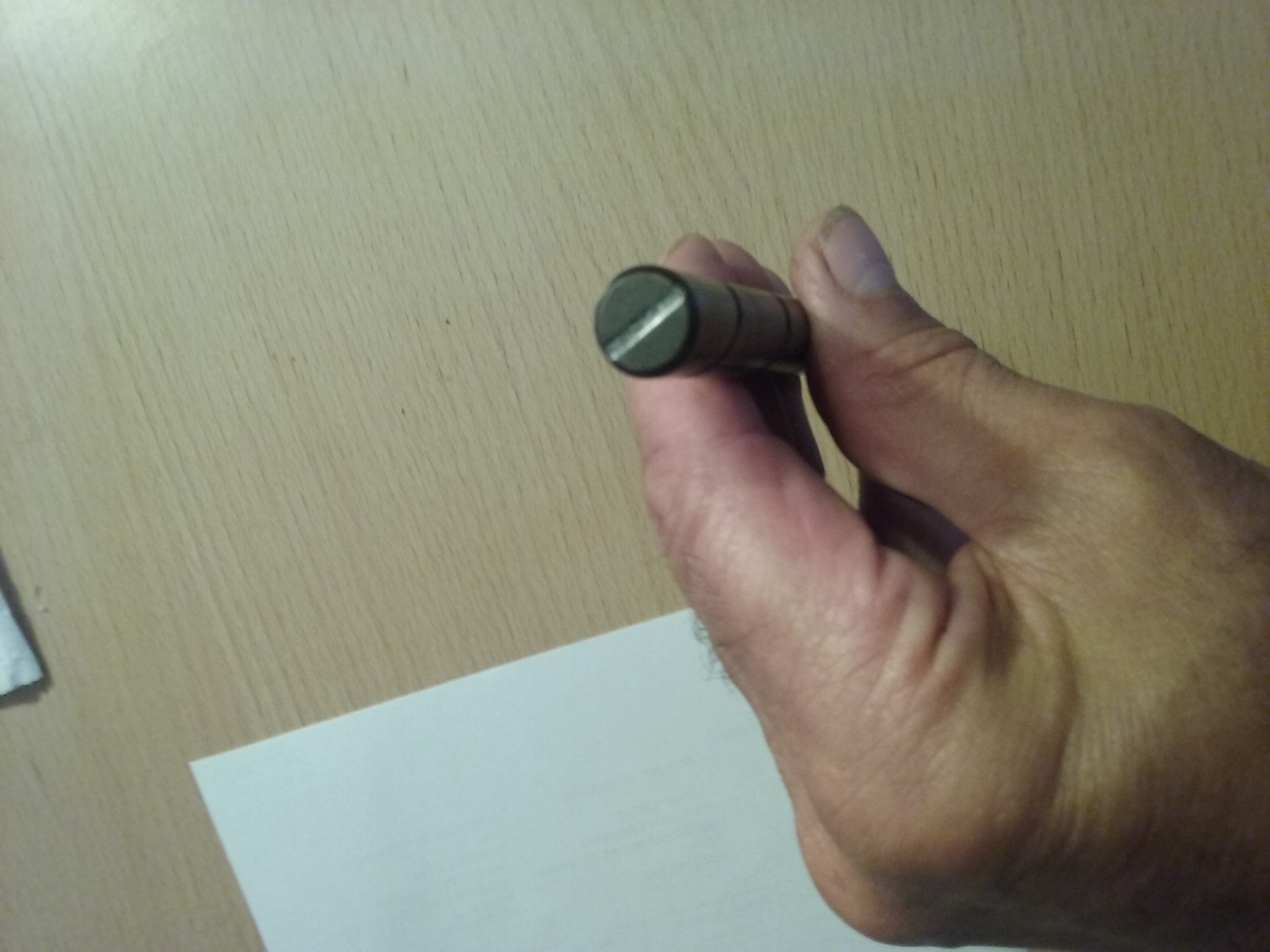

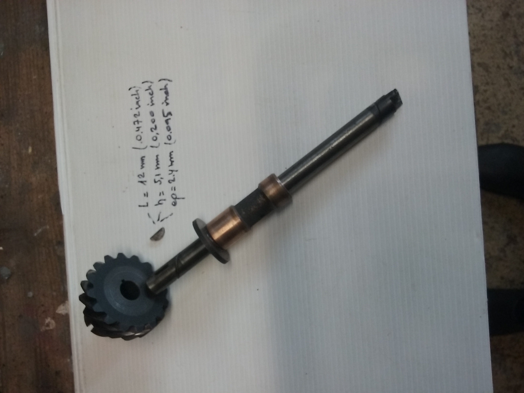

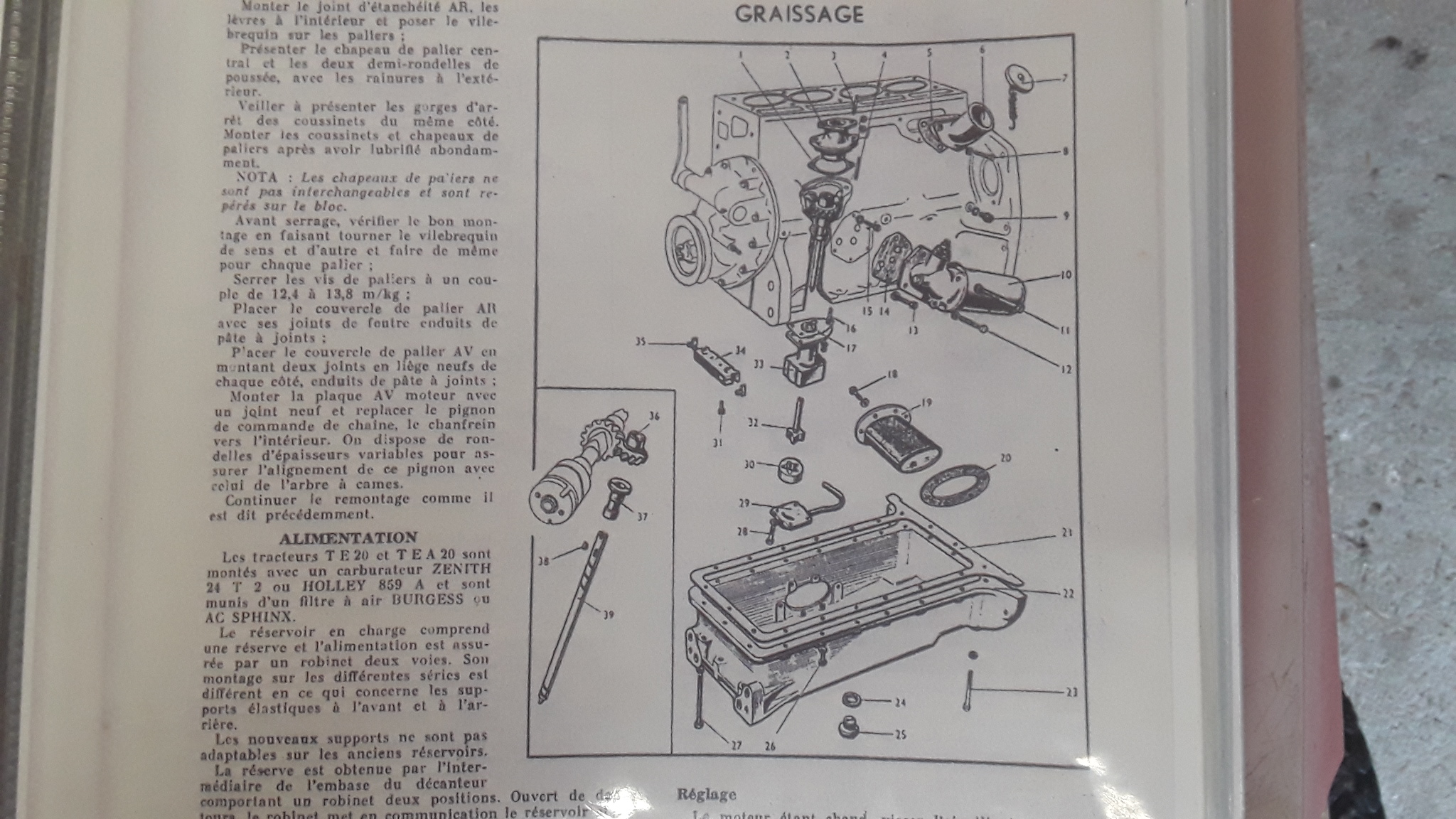

Petit complément d'information en photos.
En regardant de plus près, je ne suis pas certain que l'entrainement de l'axe prolongeant le rotor de la pompe à huile se face par un tenon terminal au niveau de l'arbre à cames mais par un tenon latéral ...!

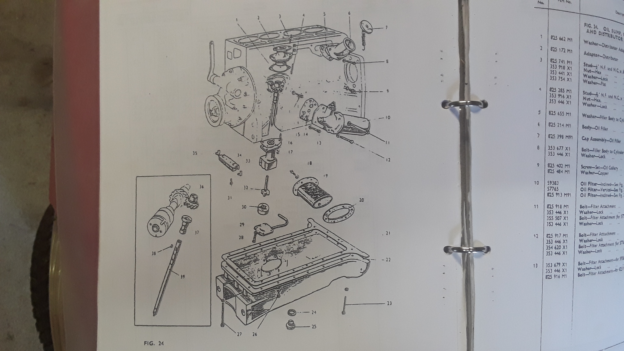

Message par patou18 » 02 Août 2023, 09:59
Voilà ce que j'ai comme éclatés, si ça peut t'aider
La REF pièce si c'est bien celle-ci : pièce 39 REF 825 263M1
Il me semble que l'axe est entraîné et bloqué par 1 goupille sur le haut.
Bon courage
Message(s) : 1778
Re: Remplacement pompe à huile TEA de 1956
Message par Massey 37 » 02 Août 2023, 10:28
Bonjour Patrice,
Merci pour cet éclaté.
Si on regarde bien il y a bien un tenon sur la tête de l'axe 39 + une clavette 38 qui entrent dans le manchon 37 qui prend le mouvement sur le pignon 36.
Pour être sur de mon coup il me faudrait l'ensemble de ces pièces sans doute à récupérer sur un moteur HS.
Je crois que je suis bon pour faire les casses ou attendre que l'on me propose ces pièces.

Effectivement, le remplacement de la clavette pourrait suffire mais introuvable en neuf. La fabriquer pourquoi pas ! mais il n'est pas évident de la mesurer, épaisseur environ 2.3mm longueur 10 à 11 mm hauteur totale ? et dans la bonne matière.

Message par Massey 37 » 19 Août 2023, 14:21
Après bien des péripéties la pompe neuve est installée et le tracteur tourne enfin...
C'est un membre du forum qui m'a fourni les pièces recherchées a savoir : l'axe de pompe le manchon laiton et la clavette cassée par un malheureux coup de manivelle !
Finalement, je n'ai remplacé que la clavette pour 3 raisons :
- j'ai remis en place l'arbre de pompe démonté après avoir non sans quelques difficultés réussi à extraire la clavette cassée car le "neuf" était plus long de 0.5 mm et je craignais que le rotor frotte de manière excessive sur la culasse de la pompe
- j'ai hésité à extraire le manchon laiton car il n'est pas évident de jouer du marteau de bas en en haut au risque d'un coup malheureux sur le vilebrequin
- je n'ai pas détecté de jeu plus important entre les pièces démontées sur mon tracteur et les pièces fournies.
Pour extraire le morceau de clavette cassé dans le pignon d'entrainement mixte pompe à huile et allumeur, il faut déposer l'allumeur avec son pied. Ce pignon sort par le haut. Il est impératif de repérer à la peinture sa position sur l'arbre à came pour ne pas avoir à recaler la distribution.
Pour la mise en place de l'axe claveté et du pignon je pense que c'est plus facile de le faire par le haut, on vient ensuite enfiler par en dessous le pied de pompe fixé par 3 boulons sur le bloc moteur. Ce pied de pompe reçoit alors le rotor et son cylindre qui doivent affleurer le pied de pompe obturé par la culasse et 4 boulons. Attention à ne pas mettre trop de pate d'étanchéité qui en polymérisant risque de coller le rotor (c'est la cause de ma casse). Il est impératif de vérifier que le moteur tourne sans résistance à la manivelle.
