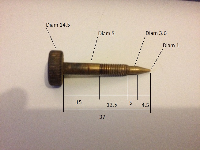

Si vous avez l'occasion de démonter la vis moleté du carbu, pouvez vous partager une photo de cette dernière avec un mètre a coté pour donner une idée des cotes ?
je voudrait refair une vis semblable vu qu'elle est introuvable (cela dit si vous savez ou la trouver je suis preneur!)
actuellement j'ai une vis bricolé un peu à l'aveugle, il consomme énormément et ca fuit..bref faut y faire quelque chose :oops:
merci par avance!

Message par Fabrice ff30 » 09 Juil 2018, 18:59
Bonsoir Raph
si t'es pas trop pressé, j essaye de prendre des cotes dans la semaine.
Message(s) : 5895
Re: Carburateur Solex 26VBN
Message par raph331 » 10 Juil 2018, 11:03
Ah ce serait génial! attention à ne pas dérégler ton carbu pour ça toutefois, ce serait dommage :wink:
raph331
Message(s) : 15
Inscription : 21 Mars 2017, 22:49
Message par Fabrice ff30 » 10 Juil 2018, 20:41
pas de souci, j'ai repéré avant démontage.
Voici pour que tu puisses fabriquer ta vis
Message(s) : 5895

Message par raph331 » 12 Juil 2018, 10:45
c'est génial! je ne pensais pas avoir de réponse aussi rapide, c'est super de faire vivre se forum (et de me dépanner ;)) en prenant un peu de son temps, un GRAND merci Fab !
je vais essayer de la faire moi même, faudra peut etre que je fasse appel a un pro à voir il faut essayer ^^

Message par flavienc » 10 Jan 2021, 21:27
J'ai lancé une fabrication de la vis ainsi que de la petite pièce qui vient fermer le diffuseur chez un usineur. J'en ai fait faire 2, si la mienne se monte bien il m'en restera une en rabe si tu es intéressé. Les deux pièces doivent sortir a un peu moins de 50€.

Message par NicoZ120 » 11 Jan 2021, 11:58
ne pas oublier le pas du filetage c'est très important
je veux bien en faire si il faut
c'est a mon avis mieux de passé par un membre du forum
L’entraide les gars l'entraide c'est primordial sur un forum :wink:

Message par flavienc » 11 Jan 2021, 21:26
J'ai réalisé les plans des deux pièces, a voir si elles sont fonctionnelles.
Ne faites pas attention a la cotation qui n'est pas aux normes :p

Message par NicoZ120 » 12 Jan 2021, 16:11
très bon plan
Je ne promet rien mais je vais essayer de faire une pour commencer
Je dois commander des nouveaux outils de coupe
ayez le temps cela peux être dans quelque mois

Mon TEA20 a depuis peu des fuites au carburateur, et je vais devoir le démonter prochainement car le tracteur est toujours en service.
Bien que dans ma famille depuis plusieurs décennies, vu l'âge du bestiau il a déjà été bricoler un peu !!! (par moi entre autre, et cela a une époque où aucun forum Ferguson n'était accessible pour chercher des infos.)
Après des heures de recherche, j'ai un peu de mal a m'en sortir pour comprendre exactement qu'elles pièces compose ce carburateur, pour un moteur standard, "diamètres des différents gicleurs, vis de règlages, etc"
J'ai bien vu le plan de la vis de réglage sur le forum, et déjà usiné une pièces d'après ces cotes, merci pour ces plans.
