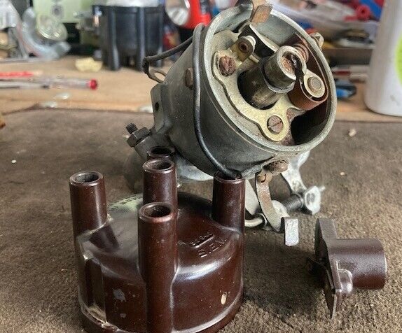

Quelques info: Diamètre extérieur 65mm, Diamètre intérieur 58,5mm, Diamètre emboitement du doigt 14,5mm. N° sur l'allumeur: OS 026D

Bien vu pour l'allumeur. Par contre je ne comprends plus rien, allumeur SEV et tête ducellier ???

NicoZ120 a écrit:Regarde on dirais une haute
https://www.ebay.fr/itm/195249759648?mk ... olid=10050
Oui, c'est un SEV junior, trop petit en diamètre.

Re: Allumage exotique
Message par Manu820 » 25 Sep 2022, 14:00
Je suis tombé sur une annonce qui présente le même allumeur ou presque.
Sans titre.jpg (106.69 Kio) Consulté 19106 fois
Ça m'a permis de chercher une tête qui correspond. A prioris pour DS 19, R 6 ou Estafette.
Ça donne ça:
https://www.blondeau-ds.fr/fr/allumage/ ... -fixe.html
Je crois que je vais le tenter.
