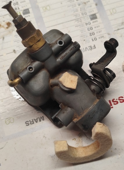

Message par raph331 » 16 Oct 2026, 08:59
Petit partage d'info si ça peut servir à d'autre.
Je suis allé voir une super boutique respect qui a eu une idée géniale en me vendant un joint en feutrine épais et assez dense : il a suffit que de le tailler en forme évasée pour faire bouchon
ça fait le taf !
