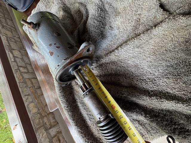

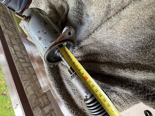

état des lieux :
mon démarreur vient de me lâcher sur un TEA20 essence ...
symptômes il tourne dans le vide
je l'ai démonté et j'ai constaté que le pignon est décalotté d'une pièce cylindrique
j'ai aussi remarqué que l'axe coulisse de 2 bons cm et je ne sais pas si c'est normal.
l'arrivée 12 vols se situe sur le corps du démarreur et non à l'arrière
le pignon comprend 10 dents.
Questions :
- est il normal que l'arbre coulisse de 2 cm
- savez vous ou je peux acheter un modèle compatible car j'en ai vu sur ebay mais l'arbre semble plus court et le nombre de dent différents
merci d'avance pour votre aide
