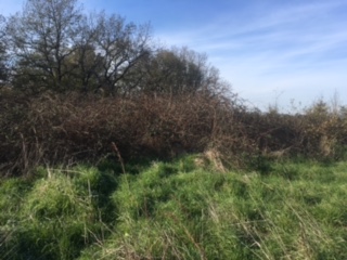

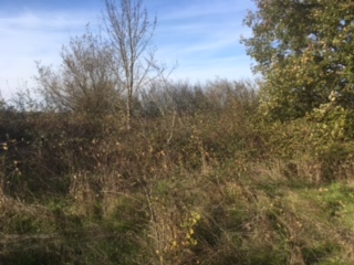

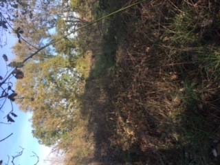

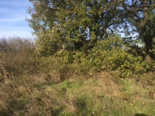

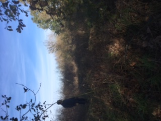

Bonjour à tous. j'ai un cas concret d'utilisation de mon tracteur, c'est même pour ça que je l'ai acheté.
J'ai un terrain de 3000 m2 non constructible que je voudrais défricher et ensuite entretenir.
Pour le moment je n'ai qu'une charrue comme matériel avec le tracteur.
Comment me conseillez vous de procéder et avec quel matériel. sachant que je voudrais aplanir la terre pour au final planter des arbres.
Je vous joint des photos du terrain afin que vous puissiez juger. Les ronciers montent à 2 m.
Merci.

Polo, je commencerais par couper les arbres ou gros arbustes que tu ne veux pas garder. Mais pour s'en débarrasser, attention à la réglementation sur les feux : en particulier aucun arbre à proximité, en plus des autres contraintes de l'arrêté préfectoral en vigueur dans ton département (période, vitesse du vent, moyen d'extinction etc etc
Ensuite vu la hauteur des ronces il faut passer un gros broyeur ou une épareuse mais je doute qu'un ferguson fasse l'affaire.
Avec des ronces de deux mètres il n'arrivera même pas à avancer.
Essaye de trouver un paysan équipé ou bien ta commune contre rémunération.
Sinon il y a le travail à la main : Perso j'ai débarrassé mon bois de ronciers de cette taille il y a 15 ans, je ne pouvais pas passer.
Coupes au pied (pas de chimie !) , arrachage (mon terrain était très sablonneux) puis brûlage. J'ai dû faire bien 1500 m2.
Si tu n'arraches pas les racines dans 20 ans tu auras encore des ronces à moins d'utiliser un produit interdit pour les particuliers.....

Merci beaucoup de ta réponse. Malheureusement celle-ci me fait peur....je penser tout écraser avec le tracteur puis passer le gyro, puis passer la charrue pour labourer le terrain avant de l'aplanir avec une herse.
visiblement mon projet est à l'eau.

Je ne voulais pas faire peur :oops:
La solution que tu décris est une bonne solution, à condition que le tracteur puisse rentrer dans les ronces ( c'est très robuste une ronce grosse comme le pouce !)
S'il n'arrive pas à rentrer et coucher les ronces, commence par les couper au pied ( petit à petit) puis tu passes avec le gyro.
Je ne pensais pas à ta charrue, elle déterrera les "pieds " des ronciers. Ensuite la herse c'est bien.
Je pense que pour te débarrasser définitivement des ronces, après la herse un deuxième labourage et herse me paraitrait pas mal.
Mais avant coupe les arbustes pour que le tracteur puisse passer. Le gyro les broiera et le labour les enterrera.
