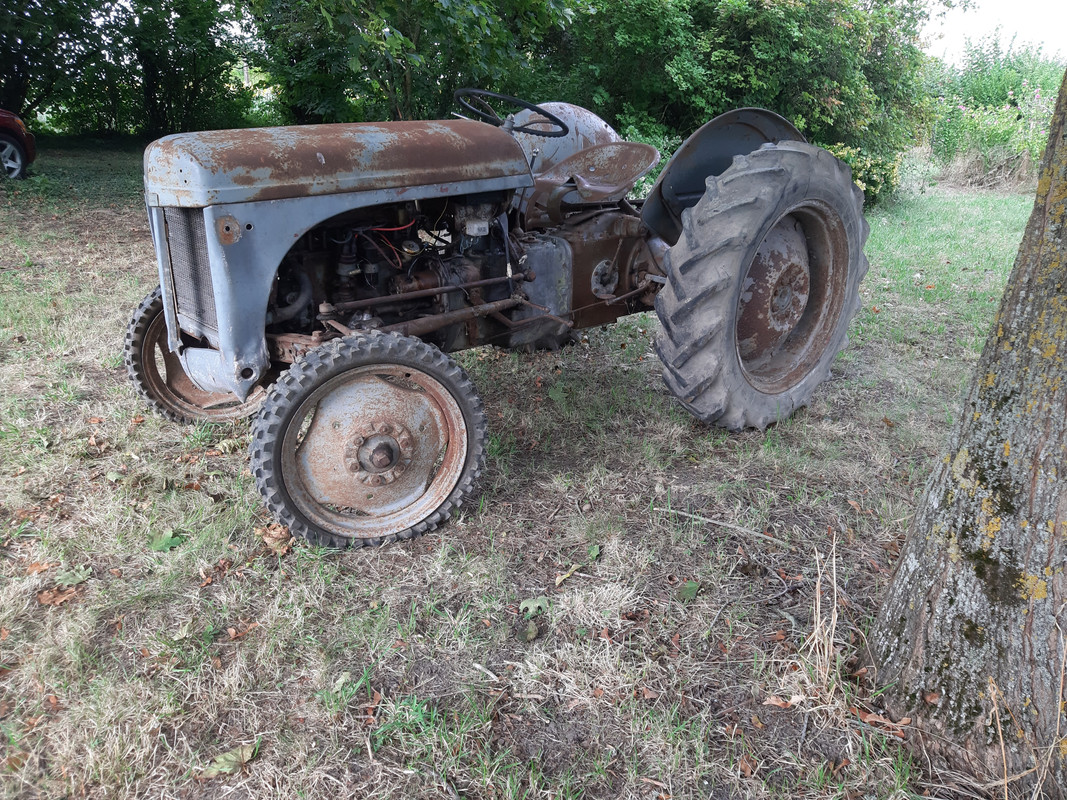

Après avoir restauré des dizaines d autos et motos, j ai craqué ce jour pour un petit gris à 5 km de chez moi (37) Il démarre et tout a l air de fonctionner, boite, relevage, freins. Les grilles et les phares (vitres plates ?) dans un carton. La rouille est superficielle. On dirait qu il a peu servi. Bref de quoi occuper mon hiver.

On commence par un bon coup de Karscher, histoire d'y voir plus clair...Je me voyais faire un peu de carrosserie sur le bas du capot, mais je réalise que vcette partie basse est en alu. J'ai pas le Tig qu'il faut. Va falloir trouver un soudeur alu de dentelle...
les ailes sont intactes.
Manque le bouchon du radiateur. Va falloir que je cherche....Sinon j'ai templi d'eau. Pas une fuite. Le obinet d'eau radiateur et moteur marchent et sont bien étanches
J'ai les 3 bras de relevage. ais faut que je découvre comment ca marche. La carrosserie n'a pas de coups.

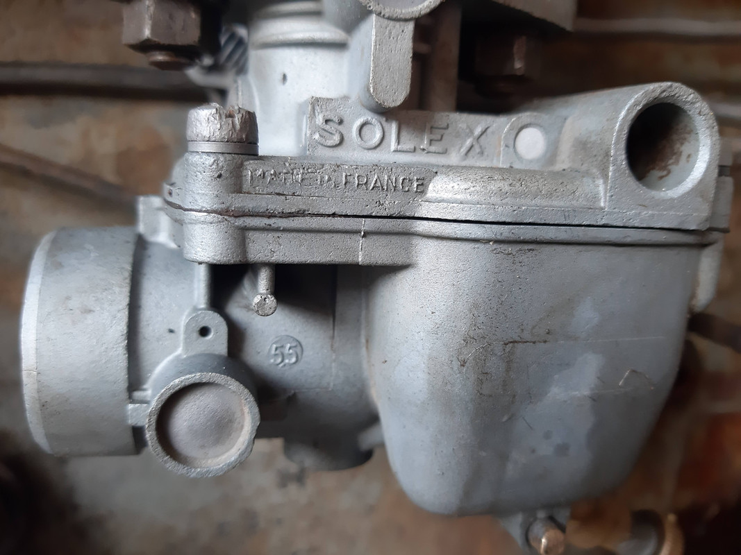

J'ai commencé par nettoyer le carbu et vidanger l'huile. Bien m'en a pris car elle était gavée d'essence qui pue....Mis une nourrice de 1 litre en attendant de nettoyer le reservoir. Ca démarre impec

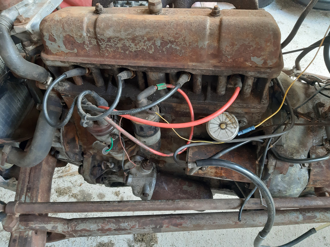

Elec à refaire de A à Z. Et pourtant ca tourne !

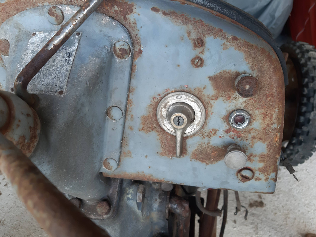

Manque la clé évidement....plaque complètement illisible, sauf le numéro de série
Carbu entièrement démonté et sablé fin. Y avait besoin. Faudra quand meme que je trouve des joints neufs. Ca fuit pas mais par principe...

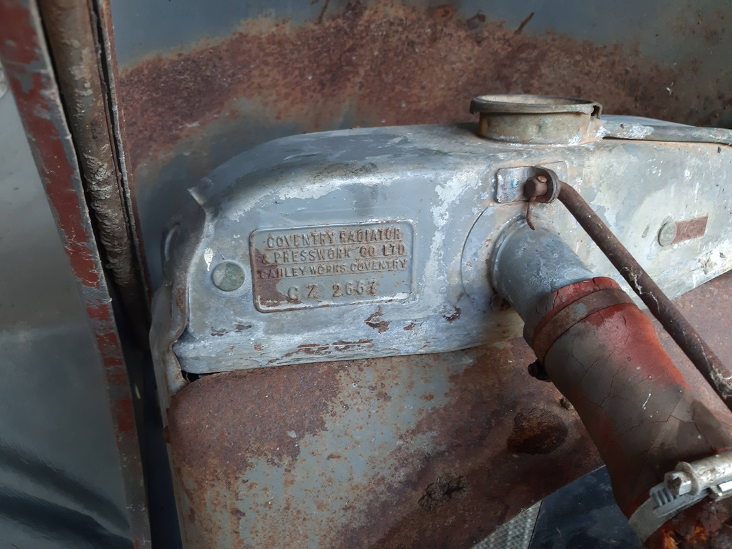

La plaque est illisible sauf le numero TEA 67947 (comme sur la CG, ca tombe bien....) et le mot "england" en haut. Je vais essayer de gratter delicatement le gris mais c'est pas gagné....

Ton tracteur a un allumeur SEV il semble donc avoir été fabriqué en France ce qui est contradictoire avec les observations de Fabrice. Il doit y avoir eu un changement d'allumeur. Les Coventry ont toujours des allumeurs Lucas.
Peut-on encore deviner sur la plaque l'origine? ( England ou St-Denis)

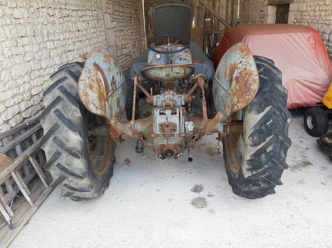

Beaucoup de pièces sont des montages plus récent que l'année 1949. Carbu SOLEX filtre huile oblique allumeut SEV on voit aussi un catadioptre monté sur le pont, je crois même que le démarreur est un DUCELIER avec son contact sur le dessus ? le COVENTRY avaient 2 plaques rondes boulonnėes sur les ailes etc... Comme dit Seppi l'équipement électrique anglais est du LUCAS C'est un tracteur qui a subi pas mal de transformation, ce qui pourrait expliquer qu'il y ai une partie du capot en alu, on voit aussi que le regulateur électrique à changé de place, sur l'aile AR ghe manque le support plaque immat J'ai un TEA20 COVENTRY de fin 56 et c'est encore du LUCAS et capot en tôle et à tout ses accessoires origines, prise caoutchouc 3 plots, les tubes passe fils du pont aux ailes ect ..Déjà voir si c'est un moteur 80 ou 85 ? A moins que ce soit toutes des pièces rapportées, ?
