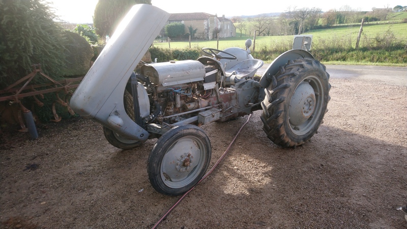

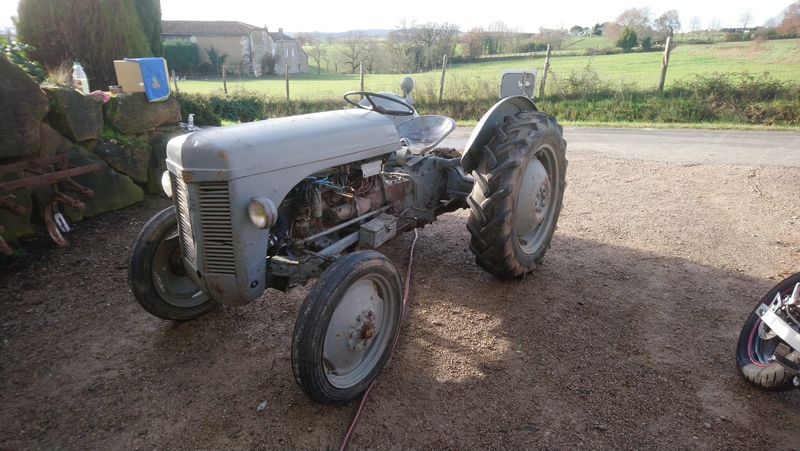

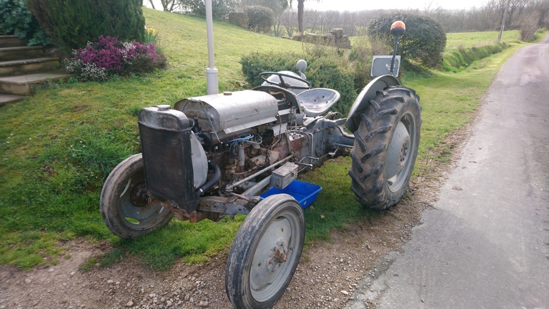

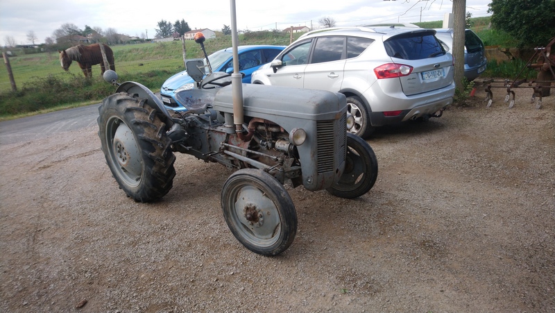

je m'appelle Jason, j'habite dans le Tarn, je suis étudiant. On (mon père et mon frère et moi même) a déjà un MF 158 Mk III et le petit gris essence ma toujours plus.

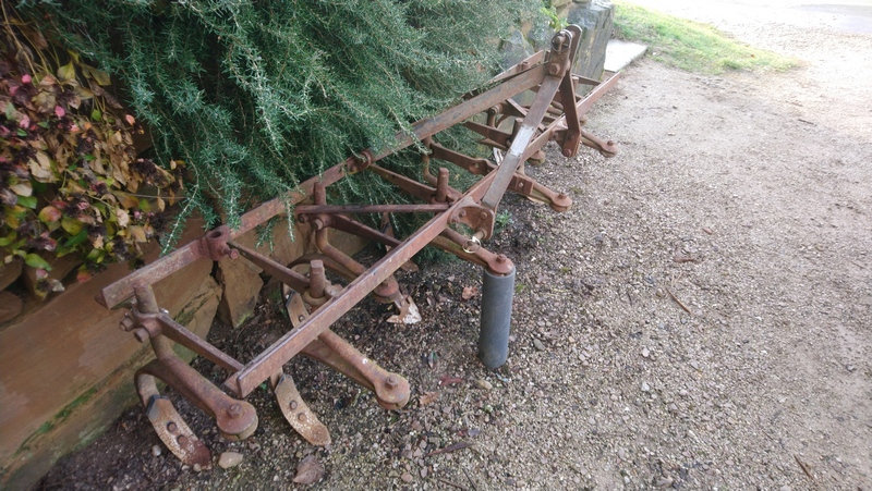

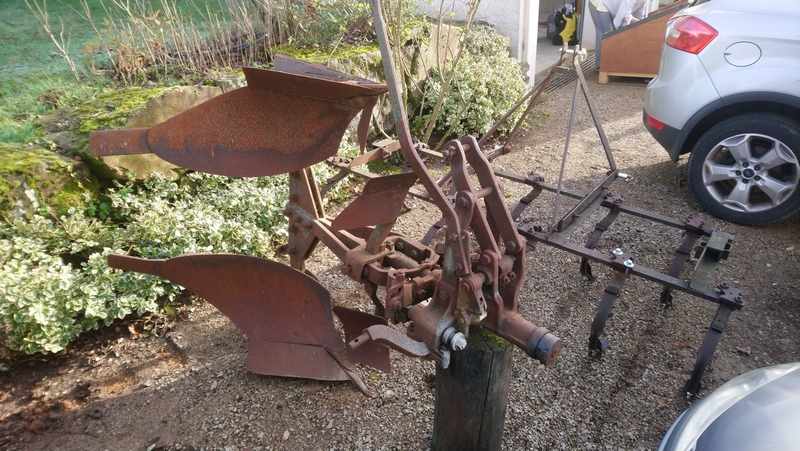

L’occasion à fait le larron, un Ferguson tea 20 de 1956 avec une charrue mono socle Kirpy Ferguson et un cultivateur canadien Ferguson étaient en vente tout proche de chez nous, pour un prix défiant toute concurrence.
Je l'ai acheté a une personne âgé qui le possédé depuis une quarantaine d'années, avec carte grise.
Le relevage fonctionne, l’électricité aussi, il a besoin d'un bon entretient seulement.

Re: PR2SENTATION TEA 20
Message par patou18 » 23 Déc 2020, 00:24
Salut Jason
yesss Bienvenu à toi et ton TEA20 sur le forum Ferguson
Tu as trouvé un bon tracteur, paraît être en très bon état, pas de cambouis ni fuite huile sur le moteur, très propre.
Rouille superficielle, un coup de brosse et ça part de suite. Une belle base pour une rénovation facile et surtout un + pour la CG
Un bon entretien, et il est déjà prêt à servir +1 Comme toi, j'ai un TEA20 de 56 fabriqué à COVENTRY England

En effet superbe base ce tracteur et belle trouvaille avec ces outils Ferguson
Ce type de cultivateur SKF n est pas courant. bravo

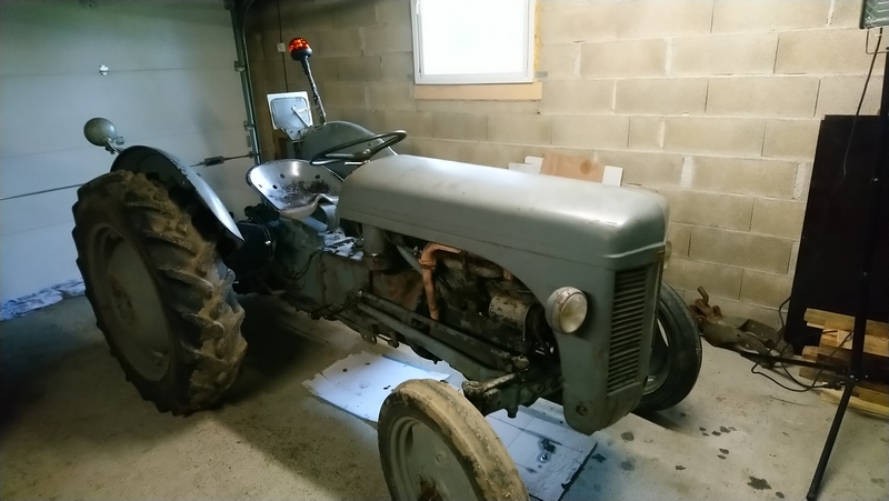

Message par jason05 » 02 Jan 2021, 18:34
bonjour,

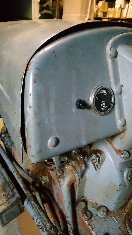

installation d un petite lumiere ridicule orange de pompiers qui clignote pour la route.
Porte fusible, interrupteur.
Bientôt la vidange boite, pont et moteur.
Nettoyage des carters.

Message par patou18 » 02 Jan 2021, 21:28
+1 C'est le minimum à faire après l'achat, ça va lui faire du bien le nettoyage des fonds de carters.
A bientôt pour la suite :D
Message par Fabrice ff30 » 02 Jan 2021, 22:11
Super ..
bientôt un essais dans le champ avec les nouvelles huiles pour voir ce qu il a sous le capot

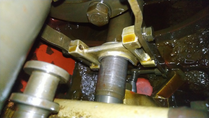

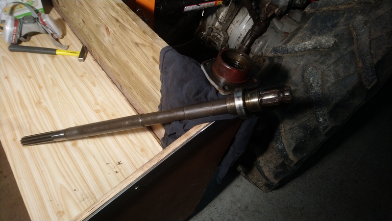

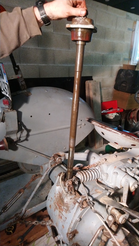

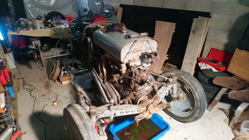

Message par jason05 » 27 Fév 2021, 19:31

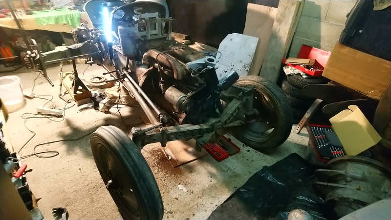

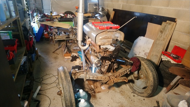

au commencement il était prévue vidange du pont, du moteur, pour nettoyage.
MAIS cela ne s'est pas passé comme prévue.

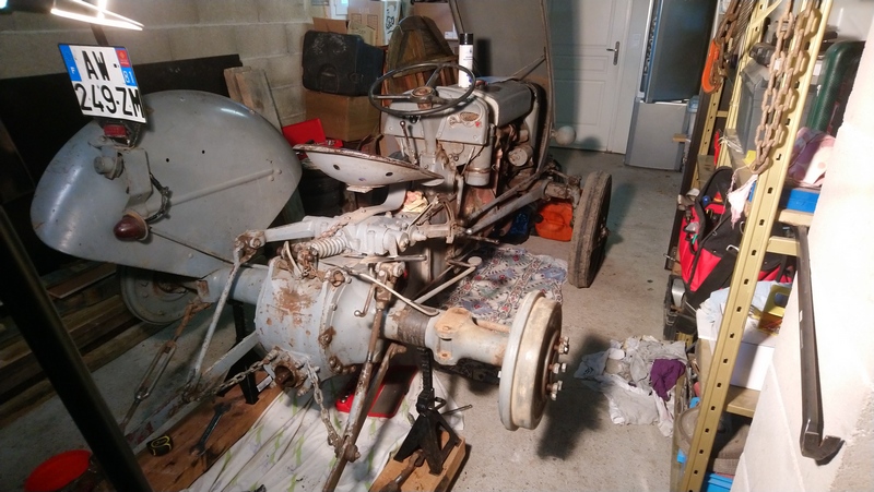

On a commencé par la partie arrière.Mais il a fallu faire de la place donc les roues arrières démonté et une aile.
démontage des trappes de visite
puis l'arbre de prise de force

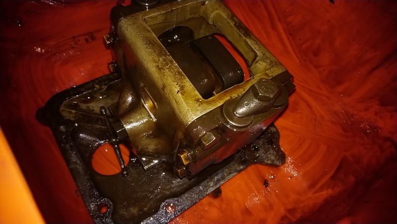

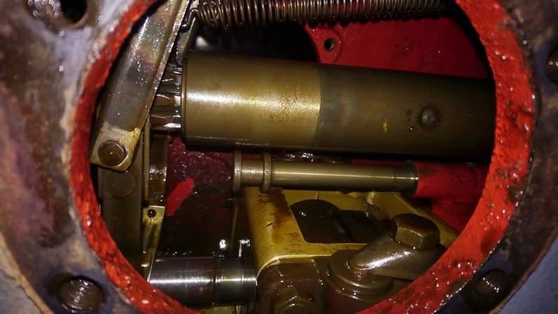

puis il faut désaccoupler la pompe du relevage super pratique et super difficile a enlever une vrai partie de plaisir grr
maintenant le tour de la pompe les vis ne servaient à rien la pompe était collé au carter (a coup de marteau doucement mais a la fin il a fallu taper fort pour pouvoir la décoller).
l’état du carter
suite

Message par Fabrice ff30 » 27 Fév 2021, 20:19
En effet il n est pas courant que les petits travaux ne se transforment pas en grosse révision. Et du coup tu te rends compte que le cambouis était bien présent dans le carter. Y remettre de l huile neuve en ayant le doute de l état de propreté du carter fait toujours... mal au cœur. Là tu repars serein

changement du joint spi de prise de force ainsi que de ça porté
un bon nettoyage au gazole pour enlever cette pellicule de saleté.
remontage

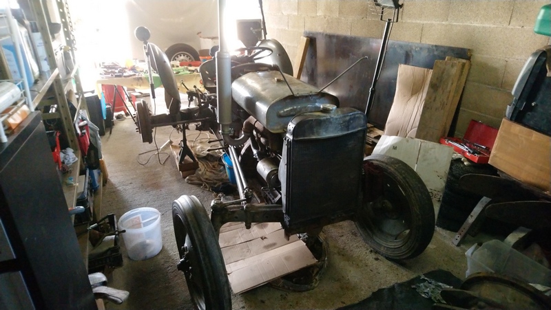

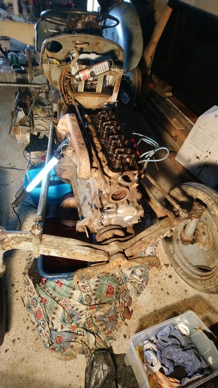

puis la partie moteur
la face avant entre le moteur et le radiateur et aussi le berceau étaient remplie de terre impossible de faire passé la courroie donc gros nettoyage
démontage du radiateur(remplie d'eau) les durites étaient rafistolé, alors il a fallu les changer et petit sur prise le corps du calorstat manger par l'eau et le pire pas de calorstat obliger de tout remplacer.
vue que le réservoir étaient démonter et qu'un bon ami mécano nous à régler les jeu de soupape.
puis début du remontage
j'avais un problème d'accélérateur qui tenais en position mi gaz en effet quand j'ai changer le corps de calorstat où l’accélérateur passe dedans, était trop usé pour retenir l'accélérateur.
suite

Message par Massey 37 » 28 Fév 2021, 07:21
Encore un qui va repartir pour une nouvelle vie après ce check-up qui s'avère souvent bien nécessaire (l'habit ne fait pas le moine). Je vois que le tambour de la roue droite a été démonté, bonne précaution de vérifier l'état des garnitures et vérifier l'absence de fuite d'huile des arbres de roues.
Merci pour le reportage et la qualité des photos et souhaitons qu'il tourne bientôt, les beaux jours arrivent.

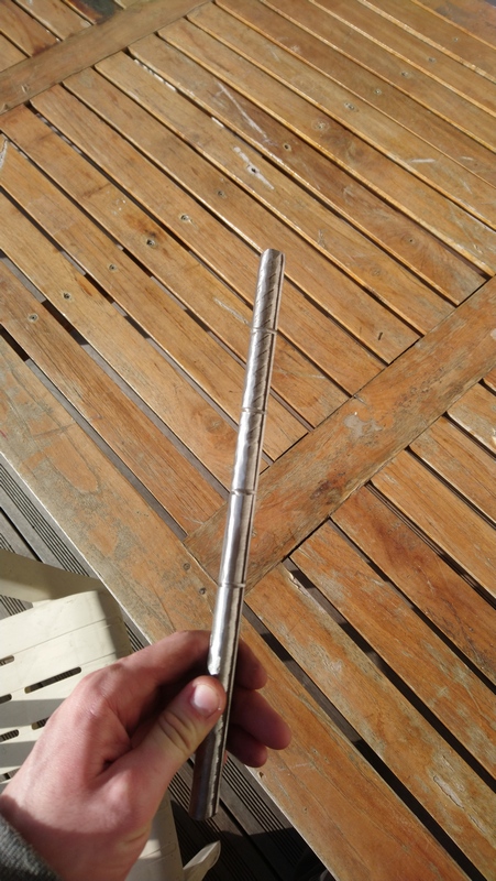

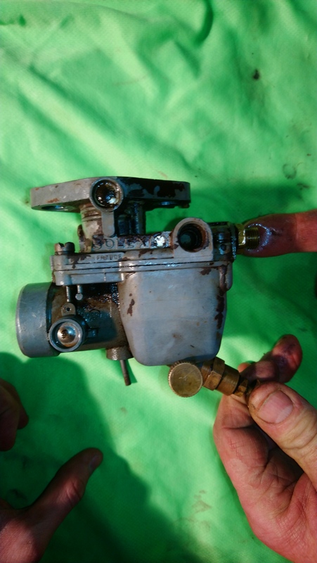

Nettoyage du carburateur
Remise en place du radiateur et des durites d'eau neuve
Remis en eau et en huile (petit peur lors du remplissage d'huile du pont arrière joint spi cote boite qui c'est mi à coulé une goûte/seconde mais lorsque je l'ai remis en route le joint c'est remis en place ouf!!!!)
Fabrication d'une jauge à carburant
Petit nettoyage après remis en route
Remontage du capot
:rire:
Message par patou18 » 29 Mars 2021, 13:51

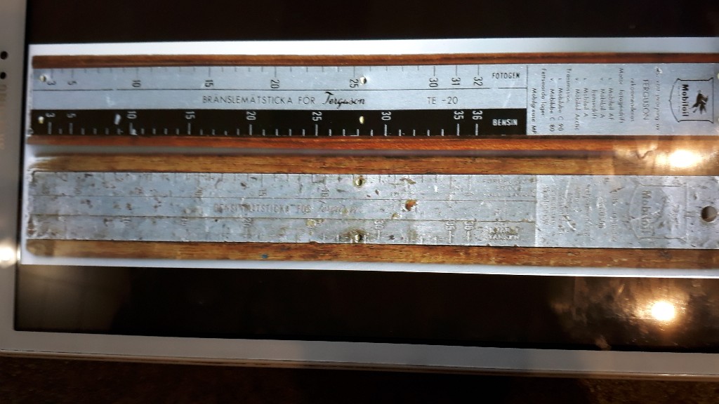

Pas mal ce petit tracteur, remise en état sans trop " désosser " le principal à été fait côté remise à niveau entretien et changement des pieces principales. Bien pour ta jauge, j'en ai fais une en bois graduée par 5L attention au mini, avec 4/5 L sur le plat tu fais encore, mais si tu descends une pente env 4/5% le carbu n'est plus alimenté, l'essence part vers l'avant ! Ça m'est arrivé en forêt, à calé dans la descente, une fois sur le plat, c'est reparti, pas loin avec un fond de reservoir, ça consomme pas mal pour ne pas dire beaucoup lol
bravo pour ta remise en état rapide, tu partais déja sur une bonne base, tant mieux.
Message par patou18 » 29 Mars 2021, 14:58
RE jauge k
Photos de jauge pour FERGUSON on en a parlé au-dessus. Si le sujet n'ai pas à sa place, le déplacer.
Pris ces photos sur une doc site suédois qui donnait accès à un éclaté pour fabriquer ou imprimer aux dimensions exacts sur divers supports, mais ça ne s'est pas ouvert, pense qu'il fallait être membre, ce qui peut être normal. Sur photo du bas, il y a 2 cotes H/L cm pense que c'est possible de reproduire sur imprimé plastique ou graver sur alu ?
