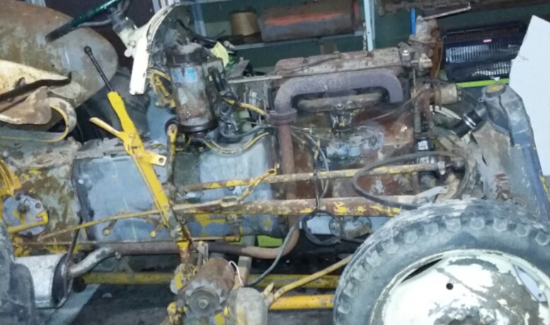

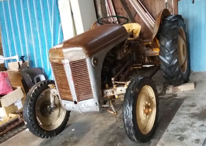

Je m'appelle Alexis j'ai 27 ans j'habite dans le sud manche. J'ai un tea 20 hérité de mon grand père il y a 6 ans. Faute de place a l'epoque je l'ai remiser chez un ami. Aujourd'hui le tracteur est arrivé chez moi. Depuis samedi dernier.
Voici les numéro que j'ai relevé.
Bloc moteur : S3877 E
colonne de direction : tea 22135.
Démarreur lucas
carbu zénith.
j'ai la carte grise mais madame l'as bien ranger :lol:
Après avoir fait le tour de la machine voici ce qu'il en ressort.
Moteur bloqué (piston ou vilebrequin )
Boîte les vitesses passé.
embrayage et frein ok

moteur bloqué, en général piston. Pas toujours définitif, regarde je ne sais plus trop ou mais on peut le débloquer avec du GO et de l'huile, yen a qui on essayé...et réussi. Vu l'état général je ne pense pas que les pistons soient soudés aux chemises
on peut aussi débloquer sauvagement en tirant le tracteur avec un autre...mais bon c'est plus risqué :-))

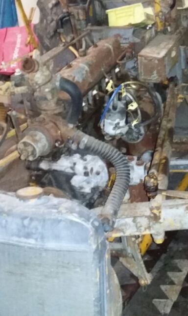

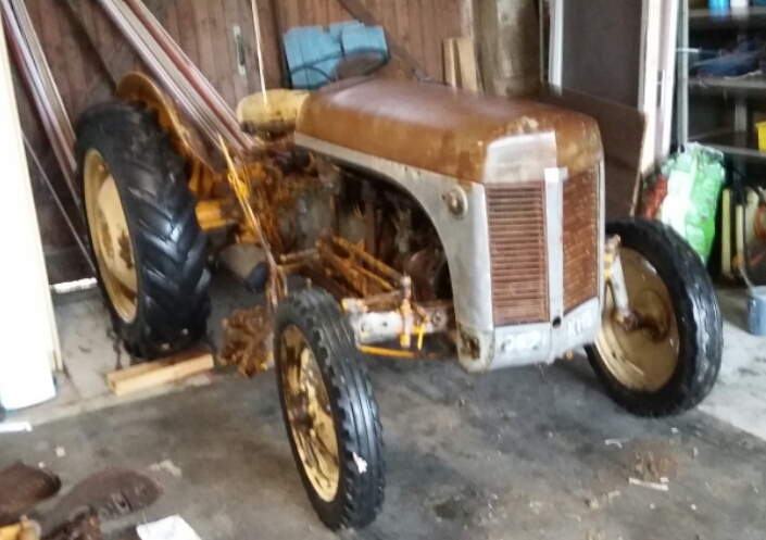

voici 2 photos de plus. Sa avance pas très vite car je mis met à mes heures perdus.
J'essaierais de remplir les cylindre de gasoil ou fioul et voir si le moteur de débloque avec le temps. Il faut que le fabrique une manivelle car je ne l'ai pas :| .

il a beaucoup de jaune ce tracteur ...
Re: présentation tea 20 d'Alex50
Message par alex50 » 22 Nov 2017, 20:13
Bonsoir webmaster en effet le tracteur était jaune quand mon grand père l'as acheter . Faute de goût de l'ancien propriétaire sans aucun doute!!
alex50
Message(s) : 132
Message par webmaster » 22 Nov 2017, 21:17
Ah moins que ce ne soit une version travaux publics...? Qu en disent les experts ?
Message par alex50 » 22 Nov 2017, 21:29
Je ne pense pas car le cache culbuteur etait gris (peinture ecailler). Et certain graisseur entièrement recouvert de peinture jaune. Mais je peut me tromper. Si quelqu'un peut éclairer notre lanterne ce serais sympa .

Ton tracteur n'est pas une version TP. Il a bien existé des petits gris peints d'origine en jaune, ce sont les FF30 DJ et FF30GJ(je ne sais même pas s'il en existe encore aujourd'hui, déjà que le FF30DJ est quasiment aussi rare que le Vierzon 552 ). Les version TP ont des spécificités techniques dont des freins hydrauliques chez les modèles anglais, et chez les modèles français, des roues avant XXL, un réducteur Ferguson entre autres. Un autre détail est que la faucheuse est du même jaune que le tracteur, or à ma connaissance les faucheuses Kuhn ou Ferguson (je n'arrive pas à voir quel modèle équipe ton tracteur) n'étaient pas jaunes d'origine.
Beau tracteur en tout cas, je vois qu'il a toujours le capot avec éléments en aluminium ainsi que son Standard 80 d'origine (avec le filtre à huile non incliné). Par contre, il a perdu ses supports de phare d'origine et les roues avant ont été changées. Elles devraient être à voile plein.

Merci à vous pour toutes ces précisions. La couleur est bien non d'origine . J'ai bien les phares mais ils sont demonter. Je note pour les jantes. A voir si on les changent ou si on garde celle-ci. Les jantes à voile plein ne sont peut être pas facile à trouver.
