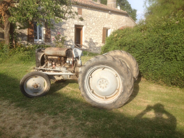

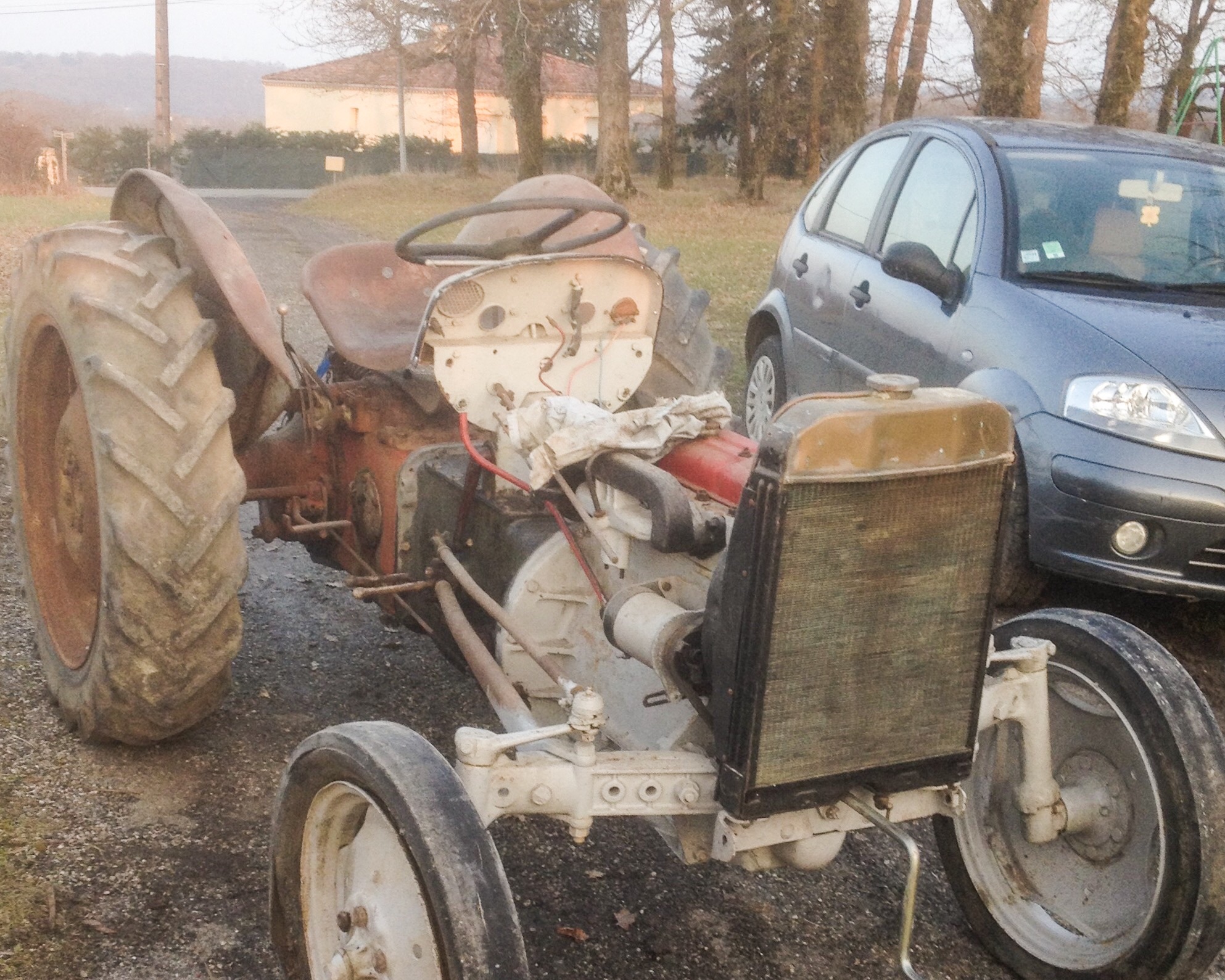

Alors voilà je viens de faire. Acquisition d un petit gris tea20 il porte le numéro de série 63964
Le voilà arrive a la maison ! J espère qu il va bien s entendre avec ses petits copains
D après ce que g pu déduire il aurait été construit a Coventry mais la date j aie du mal ! 48 51 ? A confirmer j aies trouve plusieurs version de tableaux de dates !
Concernant Arthur (c son petit nom) il est complet éclairage compris ! , non bloque , les lubrifiants sont propre après 10 ans remisé dans une grange, seul les pneus sont hs ! Un peu normal 10 ans a plats !!
Avant de lui redonner l éclat de sa jeunesse vais tenter de demarer la bête, vis Condo joints carbu.... Commandés carbu reservoir alimentation nettoyés il devrait bien me faire un pouf pouf !

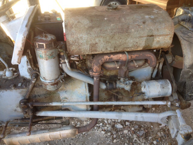

Alors aujourd'hui nettoyage bien à fond du filtre à air, changement des durites arrivée d air et graissage ! ( a ce sujet g trouve peu de graisseurs ... A peine 8 ou 9...)
attachment=0]image.jpg[/attachment]
Sous des couche de peintures est apparue l autocollant du filtre !

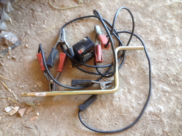

Le set de démarrage la batterie étant hs total la petite 6 v c juste pour que la bobine soit allimentee pour démarrer a la manivelle
L arrivée d air

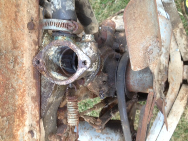

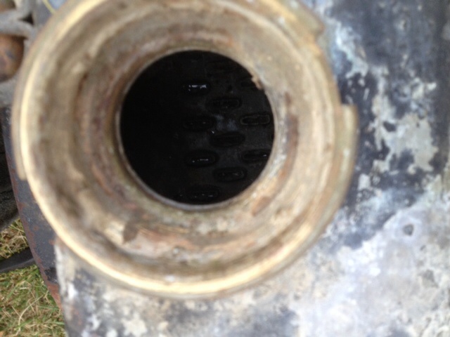

Suite des news ! Alors Arthur chauffe !!
Première idée calostat bloqué fermé , vite un coup d œil , bonne intuition mais c est pas ça , il n y en a pas ! yeaaa
Alors c est autre chose ! Oui c est le radiateur , rempli de tartre ou calcaire ...
Tout en cuivre pas d hésitation mme HCl !
