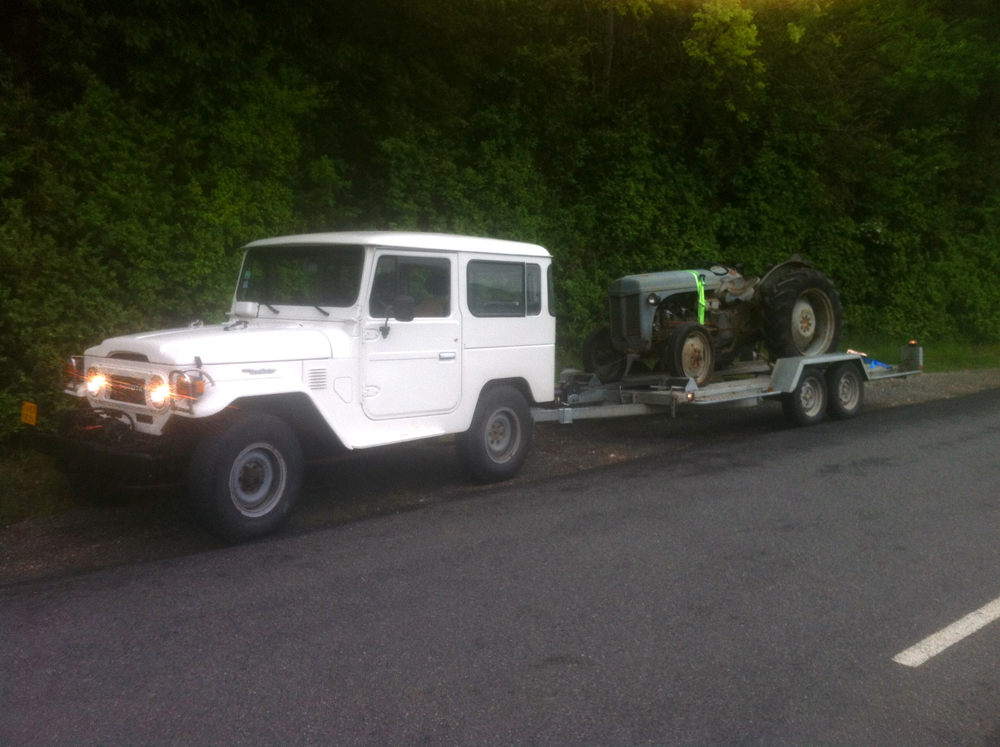

Salut,
Nouveau sur le forum, je viens d'acquérir pas moins de deux Ferguson!
Petit périple avec le 4x4 du beau père ce week-end, pour rapatrier les deux machines dans la ferme familiale, prés de Saint Cirq Lapopie dans le Lot (46)
Le premier est un TEA, dont je n'ai pas encore déterminé l'année de construction, et le second est un TEC de 1955!
Le TEA est en bon état, mais nécessite une remise en route, car non démarré depuis de longues années.
Le TEC nécessitera de retrouver des pièces (carbu, bobine, et delco)
Aprés un premier coup d'oeil, la bobine du tea est a remplacer, et j'ai entrepris un nettoyage complet du circuit d'essence. J'espère le faire claquer ce 1er mai.
Pour le TEC, on verra plus tard...
Voici une photos (d'autres viendront par la suite)
Toyotec

Message par Fabrice ff30 » 30 Avr 2013, 08:43
Bonjour à toi et bienvenue
tes fergusons sont de bonnes base à première vue.
courage pour leur remise en marche.

Message par Alan 202 » 30 Avr 2013, 11:53
Bonjour et bienvenue
Belle paire, du travail en perspective
Originale, la sortie du pot vers l'avant :lol:

Message par Fabrice ff30 » 30 Avr 2013, 12:03
c'est pour la faucheuse :wink:

Message par breton gilles » 30 Avr 2013, 16:30
bonsoir .Oui comme cela ça fait du foin fumée. Les deux petits sont tres presentables. bon courage.

Message par damsou » 30 Avr 2013, 20:11
Bonjour et bienvenu pantoini
J'en n'ai vue quelque un avec la sortie d'échappement vers l'avant s'est a mon avis pour mieux travaillé a l'arrière quand il fume trop , mon ff30 avez un pot de 35 et un coude vers l'avant il fumait comme un cochon , pour la coupe et la refente de bois c'est pratique on vois mieux ses doigts :shock:

Message par Fabrice ff30 » 30 Avr 2013, 22:04
c'est vrai Damsou
mais.... personne n'a remarqué le support de faucheuse?
TEA, pot à droite.... donc conflit sur l arrière
