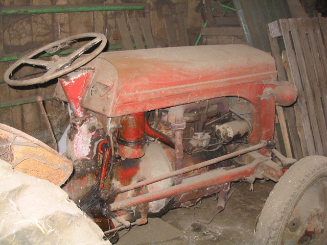

Salut les copains, ça me démangeait depuis mercredi, je voulais attendre qu'il redémarre pour vous le présenter, mais je n'arrive pas à attendre plus longtemps.
Voici donc ma dernière acquisition, un TEA20 n°43072 avec filtre à huile vertical et réducteur de vitesse.
Sa peinture a été baclée par le vendeur qui n'a même pas pris la peine de le nettoyer.
Il est en 6V (normal vu son numéro de série). m'enfin un mélange bâtard entre un éclairage non fonctionnel en 12V, une batterie en 12V, une bobine de récupération en 12V et la dynamo, le régulateur de tension et bien sûr le démarreur en 6V
L'allumage semble HS, en tout cas pas d'étincelle, la bobine est douteuse, donc direction agriline product (Merci Patrick :wink: )
Le démarreur tourne mais ne s'enclenche pas sur le volant moteur
le pont est à vidanger (presque vide) et je vais devoir changer les joints des trompettes au niveau des tambours de frein.
Ah oui, une chose très bizarre, la trappe de visite avec la jauge est venu remplacer celle avec la commande de la prise de force, je ne sais donc pas comment enclencher la prise de force, mais bon, on verra ça plus tard, maintenant les photos :
Son réducteur, aucune mention ne figure :
Son carbu solex et son échapement pas très feguson (MF35???)

Message par ponyman » 14 Juin 2009, 18:59
Salut Millow, tous :D
Petit cachottier va :P
Un peu plus jeune que le miens (48349), même traitement pour la peinture ...
Dommage pour ce maquillage 12v/6v, du coup vérifies bien tout avant de taper dans l'allumage.
Pour le levier de pdf, le gars aura eu la flème de percer la plaque de jauge et pris la plaque de pdf en remplacement ?
Virant du même coup le fameux levier ?
A moins qu'il soit possible d'inverser la position de ce levier et qu'il y ait juste inversion des plaques ?
J'espère ne pas te porter la poisse mais ça voudrait dire pas de réducteur ? :oops: :?
Le levier que tu as à droite ne ressemble pas à un levier de pdf 8)
Pour le pot, celui de mon grand-père à ça :

Message par Aurélien » 14 Juin 2009, 19:00
Bonjours,
belle acquisition, bravo 8) . Il a l'aire propre propre. C'est sur que pour enclencher la prise de force sans le levier ? peut 'être que comme ils ne servaient pas de celle-ci, ils ont trouvé plus utile d' avoir le jauge de niveau ?

Message par Millow » 14 Juin 2009, 20:30
ponyman a écrit:Salut Millow, tous :D
:oops:
ponyman a écrit:Dommage pour ce maquillage 12v/6v, du coup vérifies bien tout avant de taper dans l'allumage.
C'est pour cela que j'ai recommandé une bobine et un condo 12V, pur la dynamo j'en ai une en stock, le régulateur, je verrai plus tard.
Je compte sur vous pour m'éclairer dans la remise en état de mon allumage :lol: :lol: :lol:
ponyman a écrit:Pour le levier de pdf, le gars aura eu la flème de percer la plaque de jauge et pris la plaque de pdf en remplacement ?
J'y avait pensé, mais je doute que la commande de prise de force puisse être placée du côté droit, et même si c'est faisable, je ne vois pas l'intéret, ce sera une bonne ou mauvaise surprise à la remise en route.
[/quote]

Message par ponyman » 14 Juin 2009, 21:06
Millow a écrit: j'ai recommandé une bobine et un condo 12V
:cry: :cry: :cry:
Un tracteur de 47-48 avec son filtre ... pas si courant que ça ... je l'aurais remis en 6v :wink:

Message par Millow » 06 Juil 2009, 18:38
Voilà, ce week-end j'ai tenté de démarer le TEA après avoir changer la bobine d'allumage, l'allumage fonctionnait, il a toussé un coup, puis plus rien (problème d'arrivée d'essence qui semble avoir été réglé).
Mon démarreur ne voulant toujours pas entrainner le volant moteur, le pignon ne s'accroche pas, c'est madame qui ma tirer avec le FF30 (ça lui a plus :wink: :lol: )
Donc après avoir nettoyer l'arrivée d'essence, je n'avait plus d'allumage et la bobine neuve était très chaude, est-ce normal et sinon de quoi cela peut-il venir?
Je crois que je vais devoir reprendre mon allumage à neuf.
Message par Marc » 06 Juil 2009, 19:08
Bonsoir Millow / tous
La bobine chauffe lorsque tu laisses le contact et que les vis sont fermées.
regarde du coté de l'allumeur, le loup doit s'y trouver

Bonjour les amis, bon je n'a pas trop avancer dans la remise en route, il faut que je commande encore quelques pièces pour l'allumage.
Par contre aujourd'hui, j'ai pris 5 minutes pour essayer un truc qui me tarabusque depuis un moment, mon levier est-il bien un levier de réducteur?
J'ai démonter le bouchon de protection de la prose de force eet j'ai tenter de faire tourner l'abre de celle-ci à la main.
Dans la position base, pas de problème, la prise de force tourne librement. Malheureusement, quelle fut ma déception de voir que cette fameuse manette en position haute bloque l'arbre de prise de force, je n'ai donc pas de réducteur, c'est seulement la commande de prise de force qui a été inversée et modifiée.
:cry: :cry: :cry: :cry: :cry:
Je suis un peu déçu, le vendeur le savait-il sachant qu'il ne possédait ce tracteur que depuis 3 mois???
je préfère ne pas me poser la question

Message par patrickM » 06 Sep 2009, 10:44
Salut à tous
Il me semble que certains modeles possedent ce levier à trois positions:
- vitesse pdf liée à la vitesse moteur
-Pdf desenclanchée
-Vitesse pdf liée à la vitesse d'avancement

Message par Millow » 02 Fév 2010, 14:10
Salut à tous, c'est avec une bonne nouvelle que je reviens sur mon TEA,
Après les conseils avisé de Florian sur l'allumage, mon TEA tourne, mon démarreur n'étant toujours pas opérationnel, c'est avec quelques tours de manivelle qu'il est parti comme un chef, il faudra bien sûr que je règle le carburateur zénith flambant neuf et que je m'occupe des joints spi de trompettes qui fuient et de l'embrayage qui semble ne rien vouloir savoir moteur tournant.
Comme une petit vidéo vaut mieux qu'un long discours :
