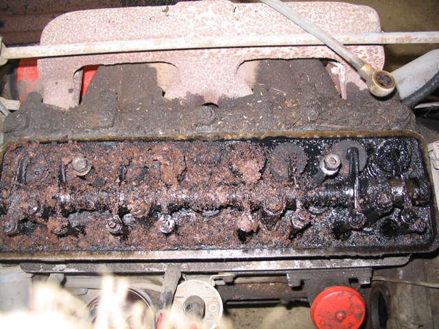

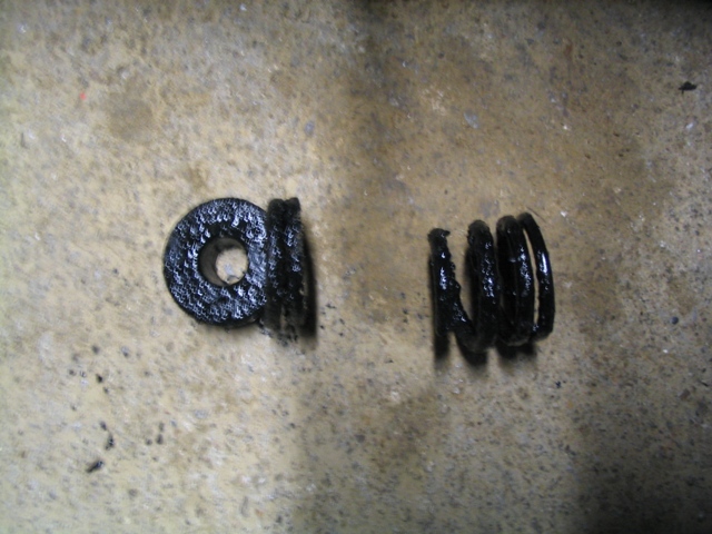

Sous le cache culbu c'est pas beau
Regardez bien au premier plan à gauche : le ressort de soupape est cassé et la tige de culbuteur est passé à côté du poussoir

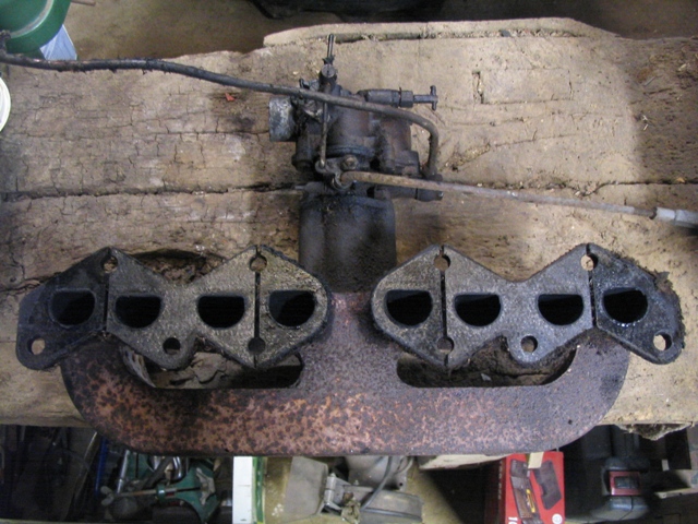

Dépose du collecteur, moteur un peu riche sans doute. RAS

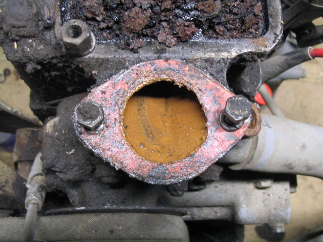

Dépose du boîtier d'eau, la rouille nous dit ce qu'on sait déjà. Y'a longtemps que ça a pas tourné.
Dépose de la rampe de culbuteur : voilà le coupable

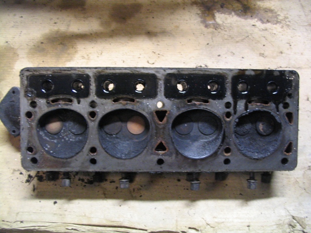

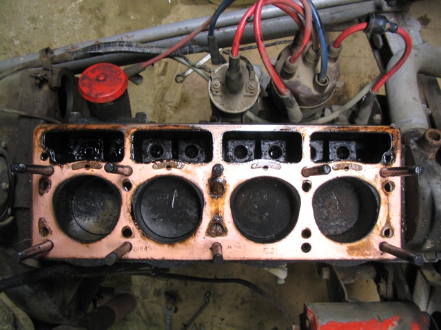

Il faut voir plus loin, donc dépose de la culasse
Bizarre la différence de combustion sur les deux derniers cylindres.
Voyons les têtes de pistons
Bizarre les rayures, comme si on avait gratté récemment au tournevis :roll: Les chemise n'ont aucunes traces

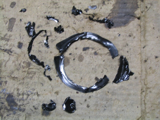

Dépose du carter, il y a 2 cm de boue (c'est ce qui est parti avant) et dans la boue, y'a ça :

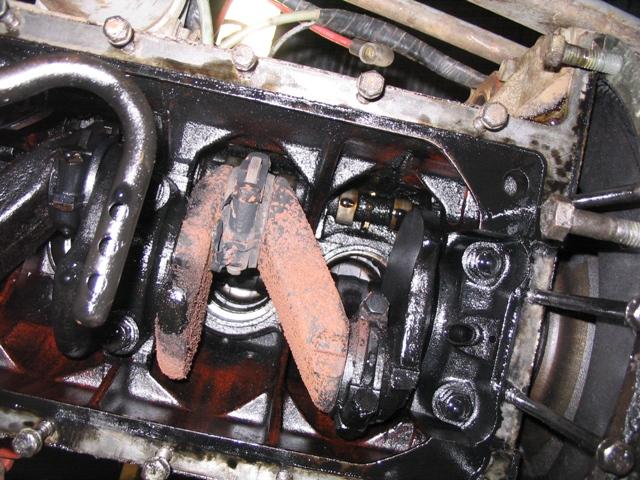

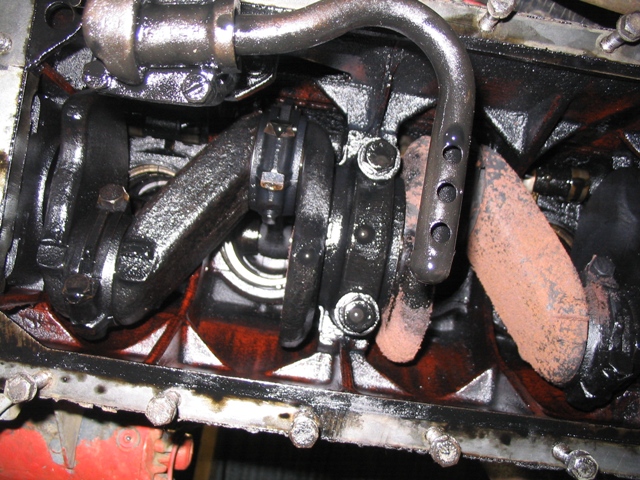

et l'embiellage il est comment :
Zut c'est caché, ah wouai d'accoooooord :
Y'a un schisme avec le maneton de bielle sur le n°3. Un cliquant pendouille de par et d'autre de la tête de bielle : cale de ratrappage de jeu :?: ça a tellement chauffé que le villebrequin et est tout rouillé. L'huile a dû cuire donc plus de lubrification. Je ne vois pas bien le lien avec le ressort de culbu cassé mais bon, on regardera un autre jour.
Une chose est sûre : je me suis fait enfler :oops: :evil: :twisted: :twisted:

Message par VINCENT » 23 Sep 2007, 20:56
Dis voir tu as déjà fait tout ça depuis l'arrivée de Prunelle? il n'y avait la pelouse à tondre avant :wink:
Tant que le moteur n'est pas ouvert on peut raconter tout ce que l'on veut !!
Le cliquant en guise de coussinet de bielle, encore jamais vu !!
Si cela avait marché, cela voulait juste dire que l'huile dans un moteur, ça ne sert à rien :lol:
Par contre ça a chauffé fort la dedans à en juger par les scories en surface et très localisées sur le vilbrequin, l'huile a du bouillir aussi, ce serait intéressant de savoir ce que raconte l'ancien propriétaire à propos des symptomes .
Les rayures sur les pistons cela pourrait être un tournevis qui a servi à repousser pistons+ bielles à travers le trou de fixation des bougies durant cette réparation fantasque.
Je ne vois pas non plus le rapport avec le culbuteur cassé, mais quand tu vois comment le gars a changé le coussinet de bielle, tu te demandes comment il règle les culbuteurs :roll:
Cela pourrait aussi être un abus de Start Pilot 8)
Si tu as l'occasion de le faire, laisse reposer l'huile que tu as vidangée, juste pour voir si en surface tu n'aurais pas un liquide plus fluide, genre essence par exemple.
Quand au collecteur d'admission, c'est celui pour un moteur fonctionnant au TVO où le mélange doit être fortement réchauffé, mais pour un moteur à essence la carburation ne doit pas être terrible.
Bon courage pour la suite, je pense que tu ne pourras pas trouver pire réparation que celle-ci

Je ne sais pas si tu dis vrai pour le collecteur Vincent. Je ne mets ni ta parole ni tes connaissances en doute mais comme ces moteurs ont l'air rares peut être est-ce une subtilité de plus ?

Pour le clinquant je pense plutôt qu'il a du servir de calage latéral. Regarde bien la photo : c'est un anneau de quelques dixièmes d'épaisseur. Y'a des gens que ça embête de voir leurs bielles se promener de droite à gauche :evil:

vincent a écrit:Quand au collecteur d'admission, c'est celui pour un moteur fonctionnant au TVO
arnaud a écrit:en plus il y a matière à réfléchir et discuter
Salut tous, merci Arnaud.
J'ai cherché sur plein de photos, j'ai toujours pas vu pourquoi c'est un collecteur de TVO :oops: Même le dessin sur la RTA est pour moi le même.
Vraiment trop jeune en Fergies le Ponytruc :cry:
Peux-tu éclairer ma chandelle Vincent ?
ponyman
MacGyver...
Message(s) : 4270
Message par VINCENT » 24 Sep 2007, 21:14
Que la lumière soit :lol:
Voici un collecteur d'échappement pour un TEa 20, le moteur STANDARD à essence donc !!
et celui pour un TED 20, le moteur STANDARD fonctionnant au TVO
La différence saute aux yeux non?
:wink: ( thanks John for these pictures )

Vincent m'explique preuve à l'appui que le collecteur de Prunelle (1948) serait TVO
Regardez celui de Myrtille (1950)
Et en fouillant sur le forum j'ai l'impression d'avoir vu pas mal de ces collecteurs :roll: et pas tous dans le post TVO :wink:
Alors : TVO ? pas TVO ? moteur TVO repassé à l'essence ? stock de pièces à écoulé ?
