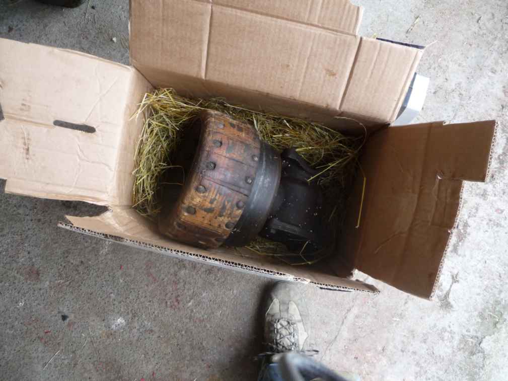

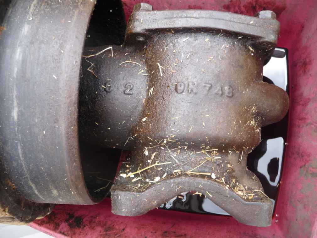

Je vient de recevoir la poulie que j'ai commandeé.
Dans un carton de tronsoneuse embalé dans du foin Super
Je suis trop content.

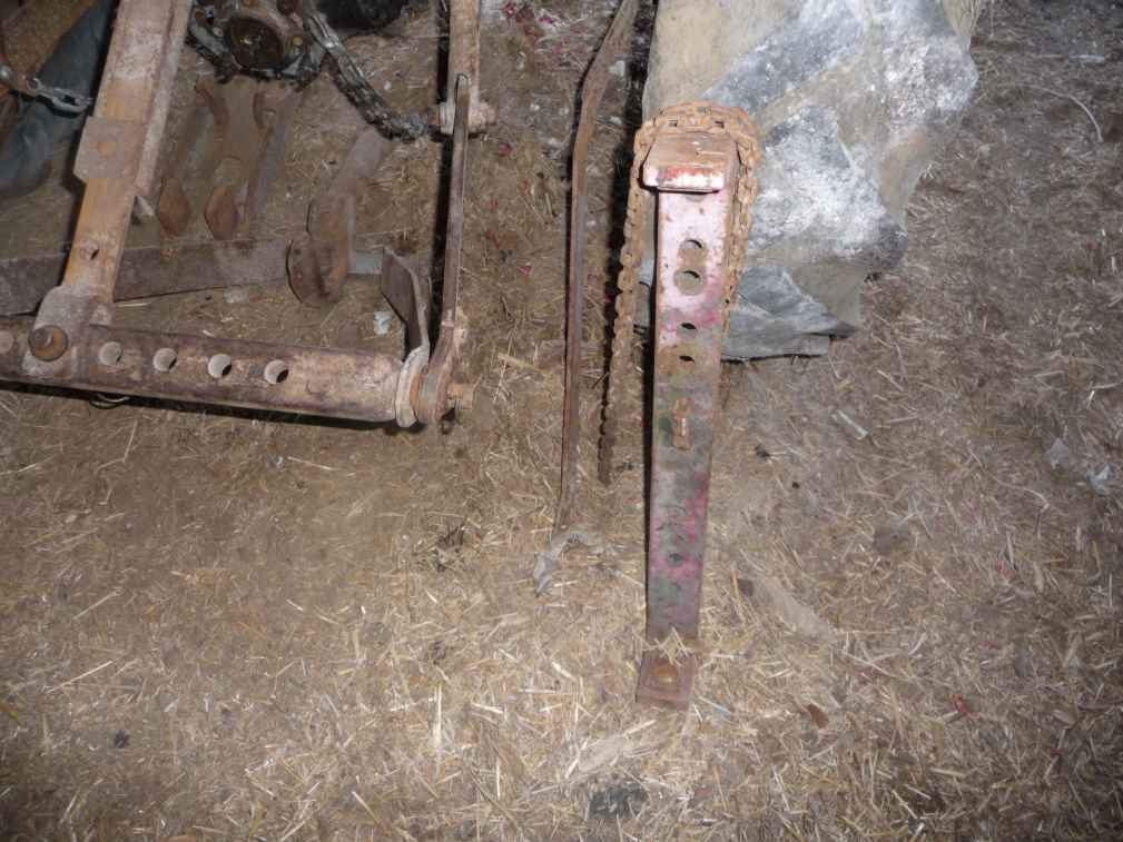

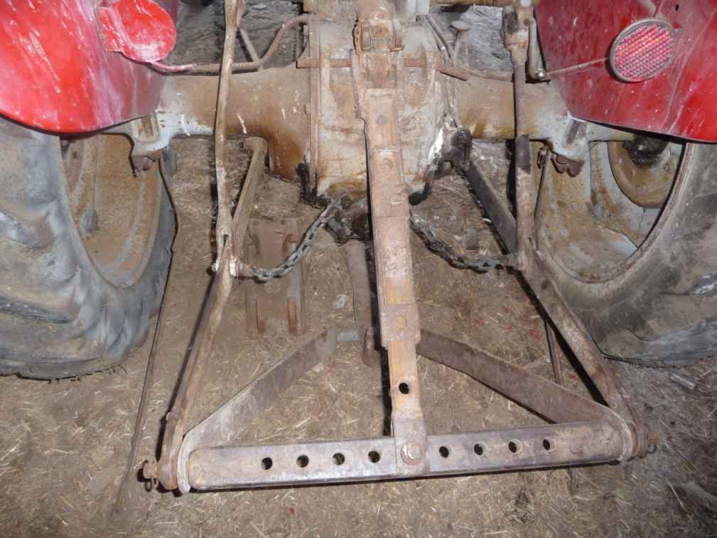

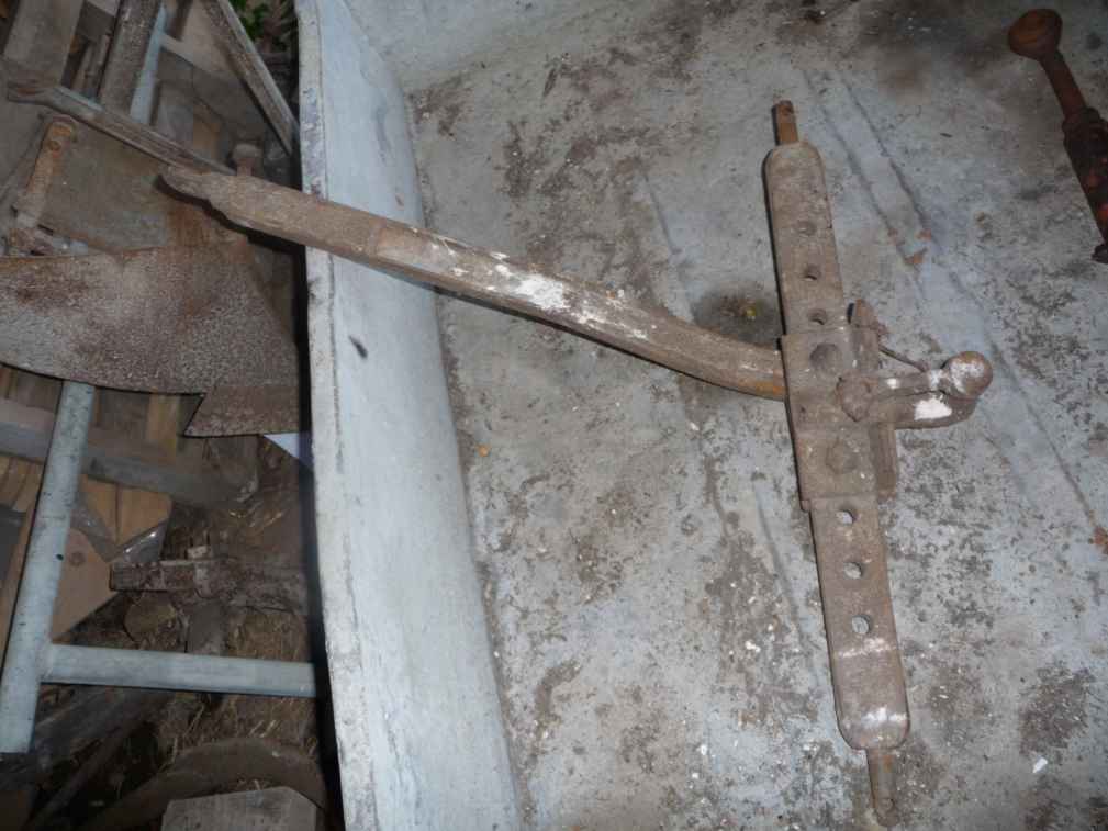

D'autre par pourriez vous me dire si je peut monter ce crochet?
J'ai aussi ça ?
et ça

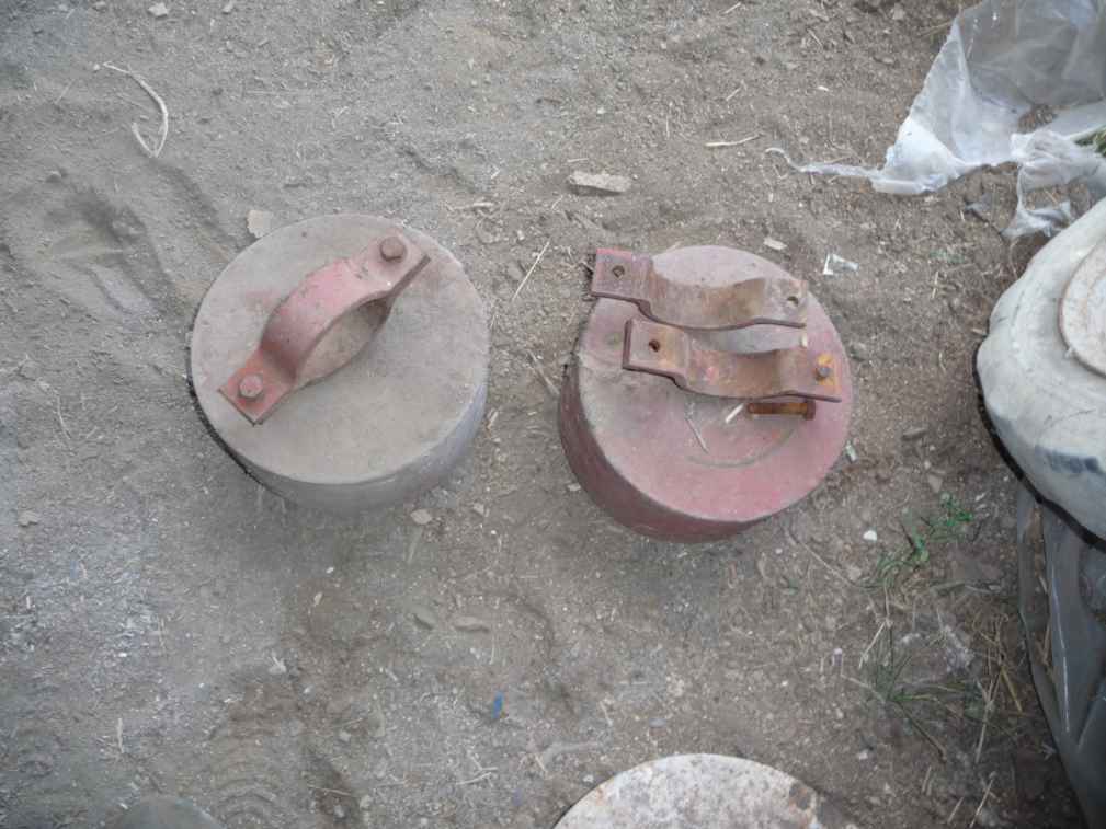

Et a quelle tracteur sont ces masses?

Bonjour Olivier63 apparement ta poulie est une poulie pour Ford Ferguson 2n ou 9n d'après les numéro qui sont dessus :wink:

Très ingénieux l'adaptation du hitch avec la barre à trous ... ça doit fonctionner.
Les masses, je les aurais bien vues sur l'essieu avant ... d'un Pony par exemple :oops:

Message par olivier63 » 21 Juin 2008, 23:50
A non, c'est la mienne en plus.
Sincèrement je la trouve trop belle cette poulie.

Si tu n'arrive pas a monter le HITCH , vend-le moi :oops: :roll: :lol: :lol:

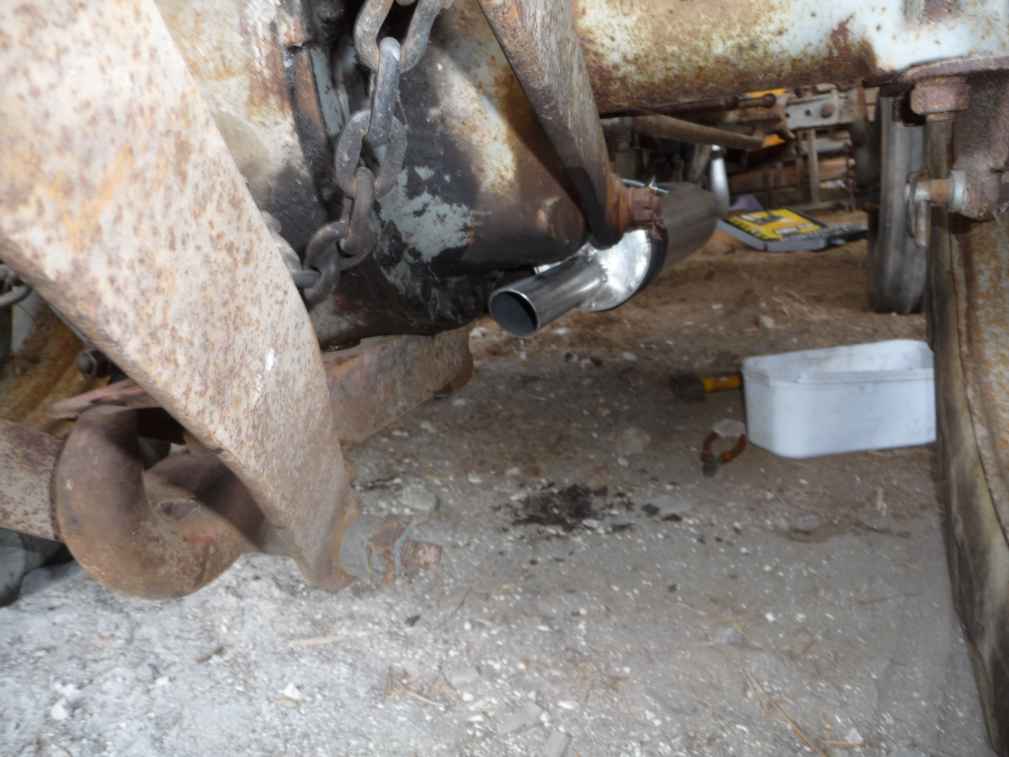

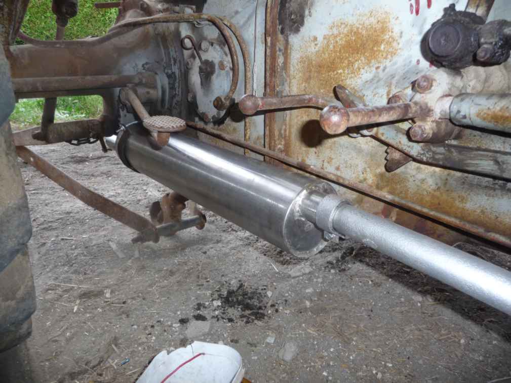

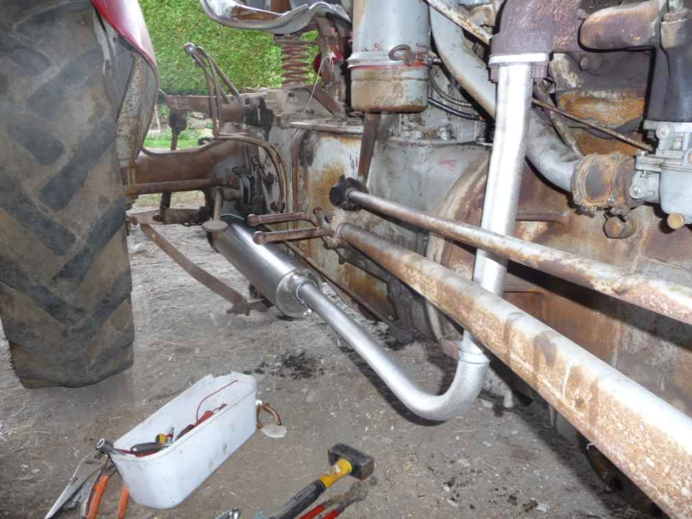

Message par olivier63 » 18 Juil 2008, 14:09
Le collègue qui m'avais pris le pot il y a un bon mois me la ramener hier.
Vu l'objet je n'est pas râlé pour les délais.
Je n'ose plus remonter la tôle antibrulure

Message par ponyman » 19 Juil 2008, 08:30
Il est refait en inox le pot ? :shock:
ponyman
MacGyver...
Message(s) : 4270
Message par olivier63 » 19 Juil 2008, 14:13
Oui il est en inox , a l'intérieure il y a un tube inox aussi percé de partout et de la laine de roche tout autour.
Par contre il est un peut lourd.
