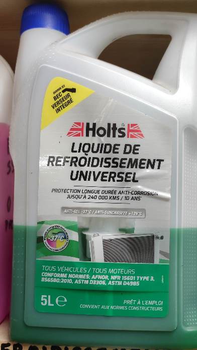

Message par roro 55 » 02 Nov 2025, 21:22
L'eau c'était dans les années 50 depuis on est passé au ldr . Pas besoin d'énumérer tout les avantages .
En utilisant du liquide universel il ne devrait pas y avoir de soucis. Je dis devrait car on ne sait pas l'état général du circuit si de l'eau était toujours utilisé comme ldr .
Un bon détartrage rinçage du circuit avant de mettre le ldr serait bien histoire que le nouveau ldr fonctionne de façon optimale pour un bon moment.
Personnellement dans mon 42 je met ce liquide.
Pour tout moteur
Longueur duré anti corrosion 10 ans
Anti-gèle -37 º pour si un jour la planète ce refroidi lol
Anti-surchauffe 129º
