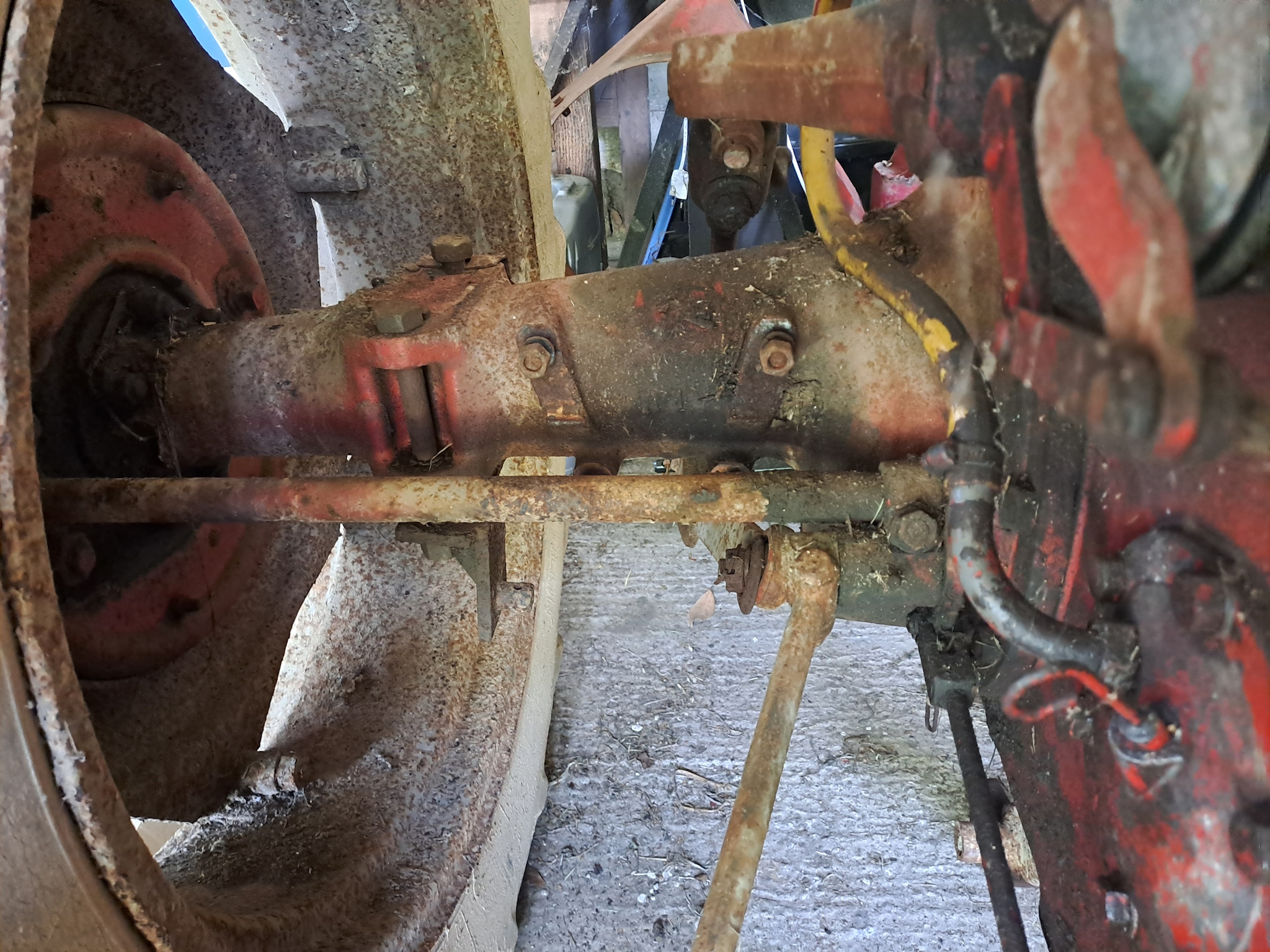

Le côté droit nettoyé, avec en prime une des vis de fixation d'aile bloquée à mort dans son logement.
À comparer au côté gauche encore dans son jus, ou plutôt dans sa crasse.
Le bol du filtre à air, indémontable et rempli de crasse, qui baigne dans le pétrole depuis des semaines...

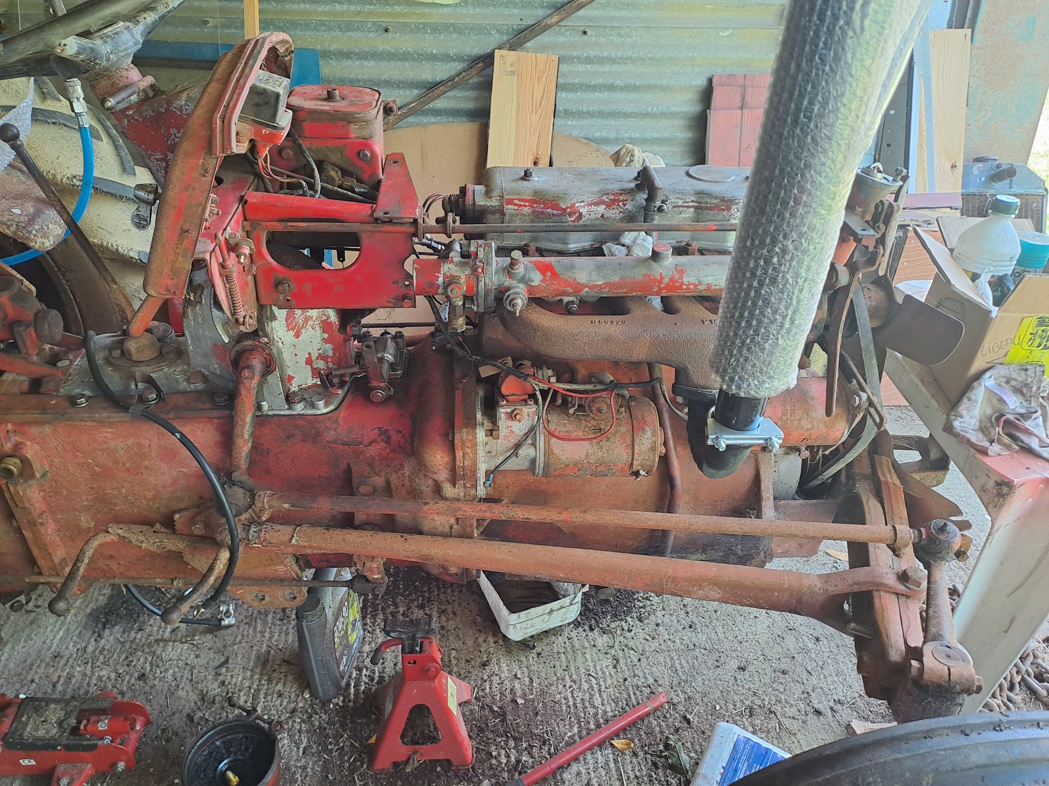

Vue plus générale du moteur en partie décrassé, collecteurs nettoyés, carter d'embrayage décrassé avec son mécanisme de démarreur remis en fonction (du moins j'espère...)

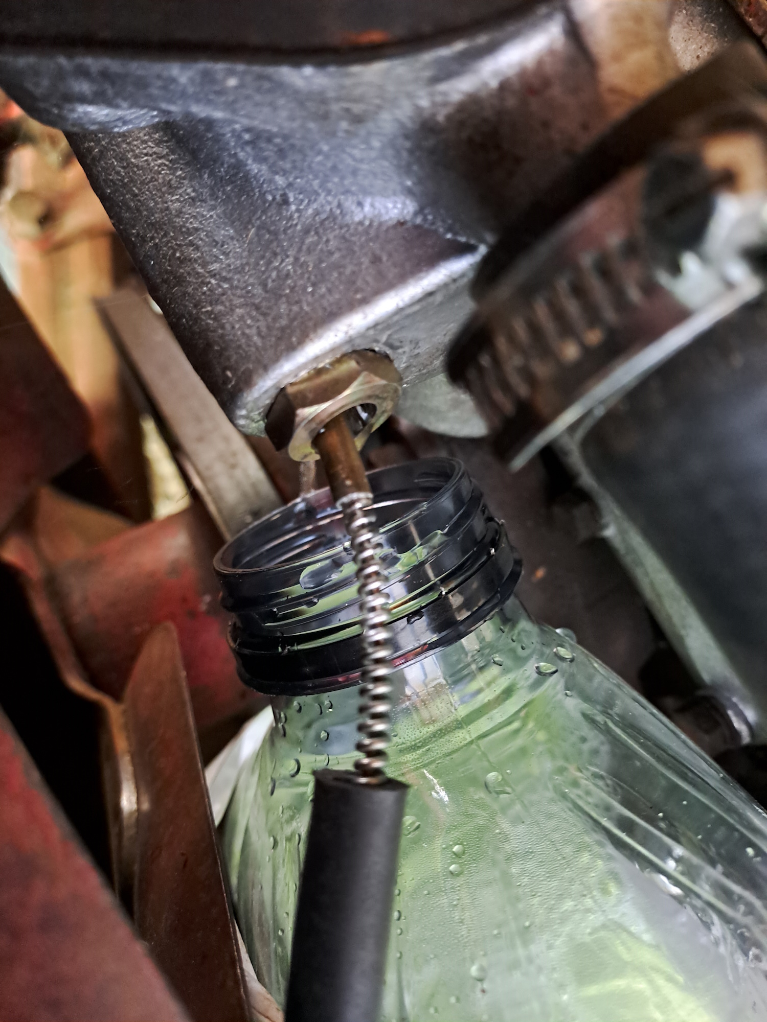

Bon, ben un an plus tard, ça n'avance quasi pas, et je me retrouve bloqué par la sonde de température d'eau : elle se visse mal, n'est absolument pas étanche, du coup impossible de terminer le circuit de refroidissement...
J'ai l'impression que le support de calorstat refabriqué est d'une qualité franchement cradingue, mais je n'avais pas le choix, l'original est percé...
Je compte aller voir à la quincaillerie pro du coin si ils ont un produit suceptible d'étanchéifier ça, mais j'en doute. Si l'un d'entre vous a la recette miracle, ce serait vraiment sympa. respect
Peut-être meuler le support pour avoir un meilleur plan de joint, maintenant que j'y pense, le problème pourrait venir de là, la sonde bouge, donc je ne peux pas serrer assez loin ?... :?
La sonde qui fuit, mal posée sur le support de calorstat
