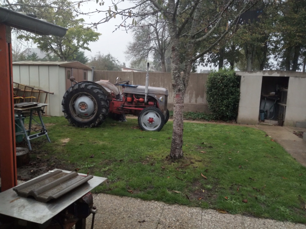

bon je prépare la liste de questions elle s'allonge vite! et encore je n'ai pas encore le tracteur :roll:
une photo du tracteur chez le propriétaire actuel:

A la vue de la photo, à pas l'air mal, les pneus paraissent encore pouvoir faire. Maintenant c'est le prix, en ce moment sur LBC un peu cher pour certains, parfois pour le même prix ou petite rallonge on peut penser à la série 100 plus moderne ou peut-être un 35. Tu sauras faire le bon choix, ATTENTION ce sont des petits tracteurs TRÈS attirants, quand on les voient et écoutent tourner, on est vite conquis lol

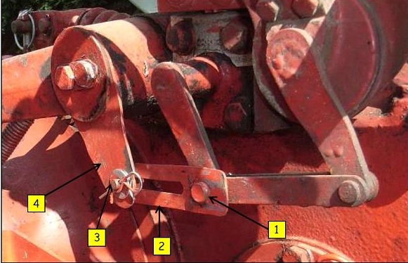

J'ai beaucoup utilisé mon FF 30 DS pour passer le tondo-broyeur quand j'avais 4000 m² de pelouse à tondre. C'est vrai que la prise de force n'est pas indépendante, si tu débraye la tondeuse s'arrête. Pour empêcher le relevage de monter trop haut, j'ai bricolé le montage ci-dessous :
La prise de force des Ferguson de la série TE 20 – FF 30 est placée très bas. Dans son état
d’origine, il n’existe aucun moyen de contrôler la hauteur maximum du relevage. Ceci pose un problème quand on utilise un outil porté et entraîné par la prise de force, par exemple un gyrobroyeur ou un tondo-broyeur. Si on laisse le relevage monter à sa hauteur maximum on casse le cardan. J’ai donc fabriqué un système très simple qui limite la hauteur maximum du relevage.
1) J’ai remplacé l’axe d’origine par un axe plus long pour compenser l’épaisseur de la
pièce n° « 2 ».
2) J’ai fait cette pièce en tôle de 2 mm, elle reste toujours fixée sur la commande du relevage.
La découpe donne une petite amplitude au mouvement du relevage.
3) Cet axe qui se démonte avec une goupille bêta était à l’origine l’axe n° « 1 ». il permet de
désaccoupler les pièces n° « 2 » et n° « 4 » afin que le relevage retrouve son
fonctionnement d’origine.
4) J’ai fabriqué cette pièce en tôle de 2,5 mm, elle reste fixée sur le bras supérieur du relevage. Pour la fixer, j’ai utilisé 2 vis plus longues que celles d’origine afin de compenser son épaisseur, (le pas de vis est le même que celui des fixations de ceintures de sécurité des voitures).
Maintenant que j'ai déménagé en ville, le FF 30 ne me sert plus quà faire des randonnées dans les chemins creux avec l'association "Tracto randos Fresnais". Lors des sorties le tracteur attire toujoursla sympathie des anciens de l'agriculture et des curieux en général.

J'ai des réponses avant même de poser la question! c'est formidable merci :D
je vais regarder ça dans le détail. Pour la PDF, j'ai vu qu'il existait des adaptateurs 1" 1/8F/1" 3/8M intégrant une roue-libre, ou un cardan coté broyeur intégrant la roue-libre, ça pourrait répondre ?

Les pneus c'est le sujet qui bloque pour l'instant, là il est monté avec des pneus neufs à l'arrière, mais le vendeur veut récupérer les roues (il a d'autres tracteurs) et en monter d'autres avec des pneus plus anciens :( j’attends de les voir...
Pour le prix il en veut 1500, ça me parait pas trop mal par rapport aux annonces LBC si les pneus sont bien...
