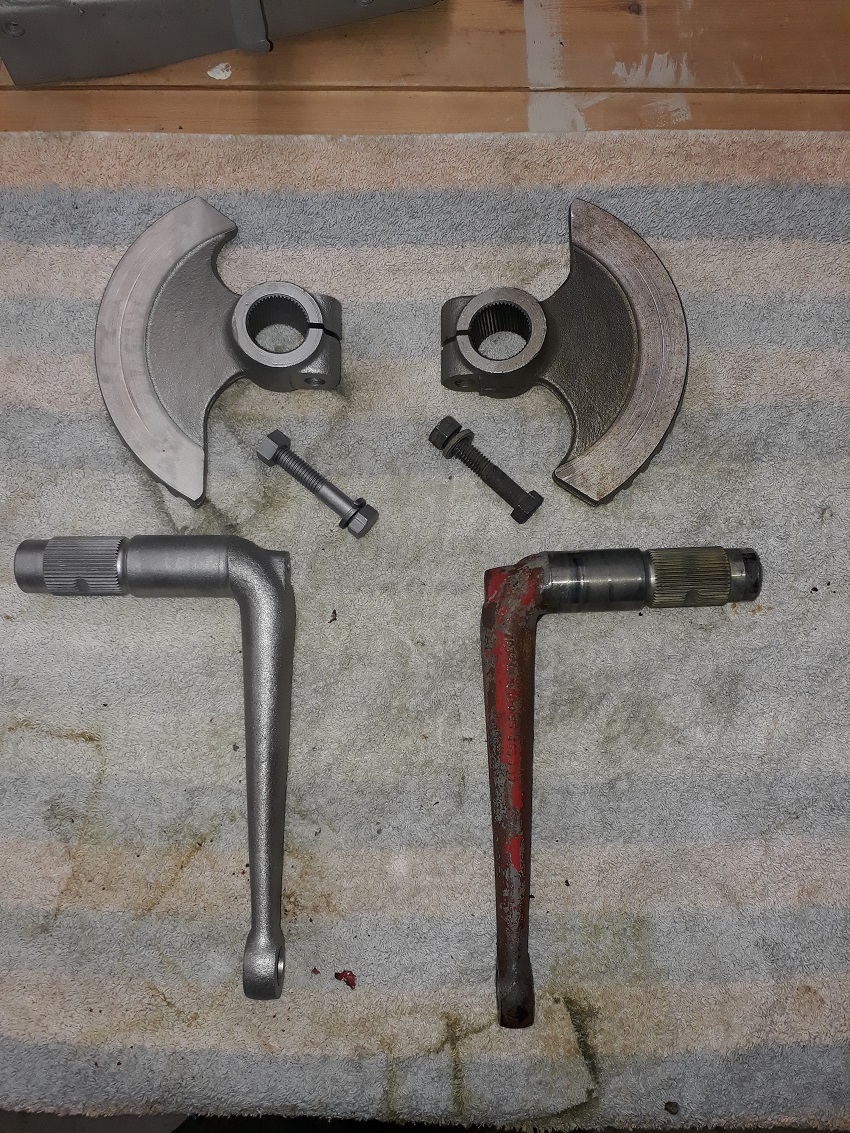

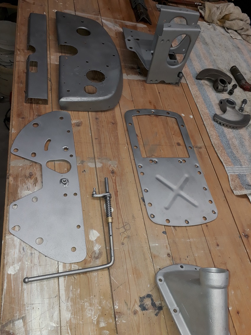

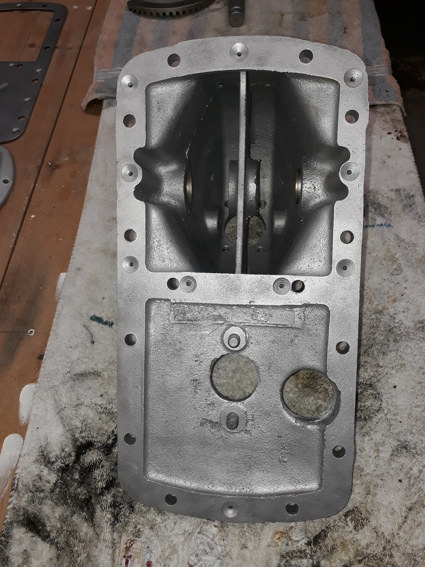

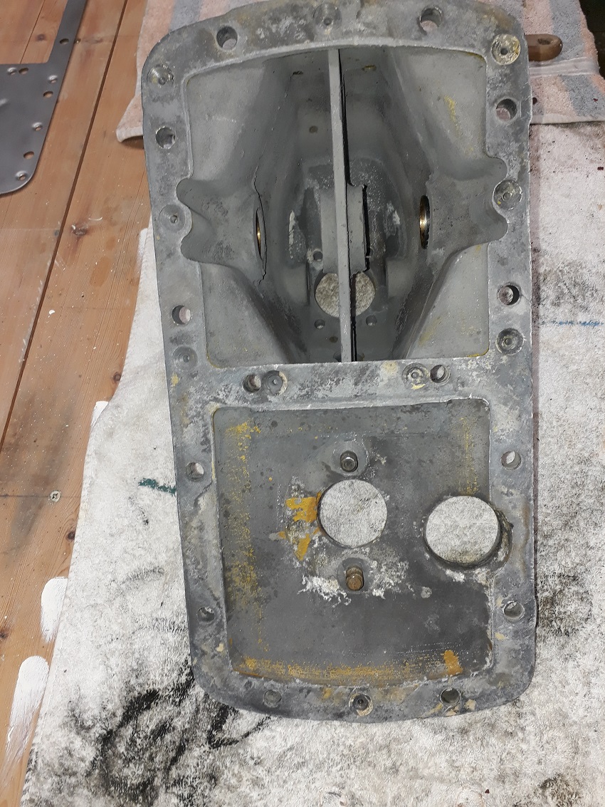

Message par bruno tacq » 11 Déc 2021, 10:53
bras de secteur, secteur de direction - avant et après sablage
vue de plusieurs pièces après microbillage
les deux tableaux de bord

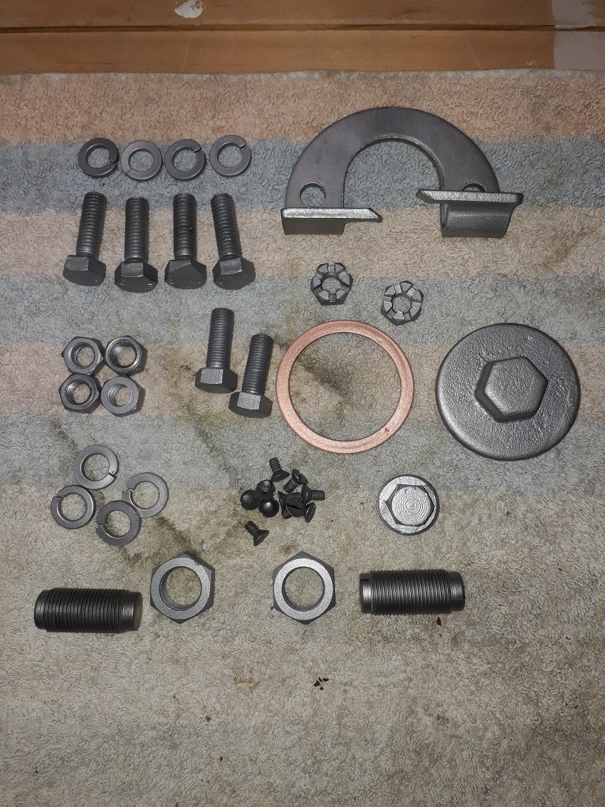

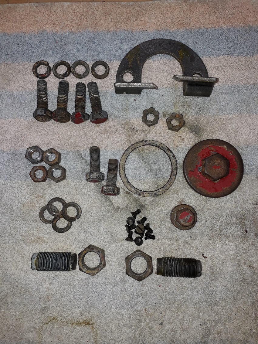

Message par bruno tacq » 11 Déc 2021, 10:58
après microbillage
boulonnerie avant
Après

Message par Fredo7710 » 11 Déc 2021, 11:17
Superbe les pièces mises à blanc bravo
J'ai presque le même compresseur en 500L donc je devrais pouvoir faire fonctionner une petite cabine de sablage,
il va falloir étudier ça...
Tu protège les portées de joints et alésages pendant le microbillage ?

Message par bruno tacq » 11 Déc 2021, 14:11
mercib pour vos messages.
Alors non, je ne protège pas les portées de joints et alésages, j'utilise des billes de verre pour aluminium et métaux doux qui donne une surface lisse et normalement ne modifie pas les cotes.
Pour les pièces en acier ou tôle, ça sera plus avec un granulat de verre, plus mordent et laisse une surface légèrement rugueuse.
Pour les filets, je ne les protèges pas non plus, je les repasse avec une brosse métallique sur une foreuse et à la soufflette comme tous le reste.
Le dégraissage finale n'est presque plus nécessaire.
il est vrai que le tracteur va me coûter plus cher que sa valeur du marcher actuel.
Mais je fais ça aussi par passion et hobby.
