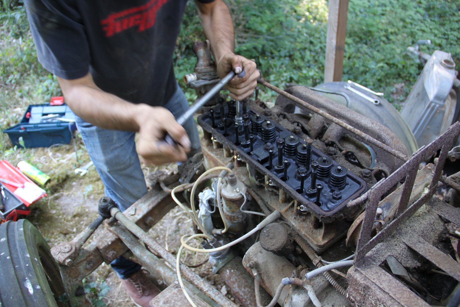

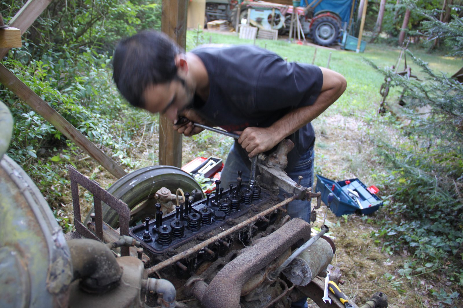

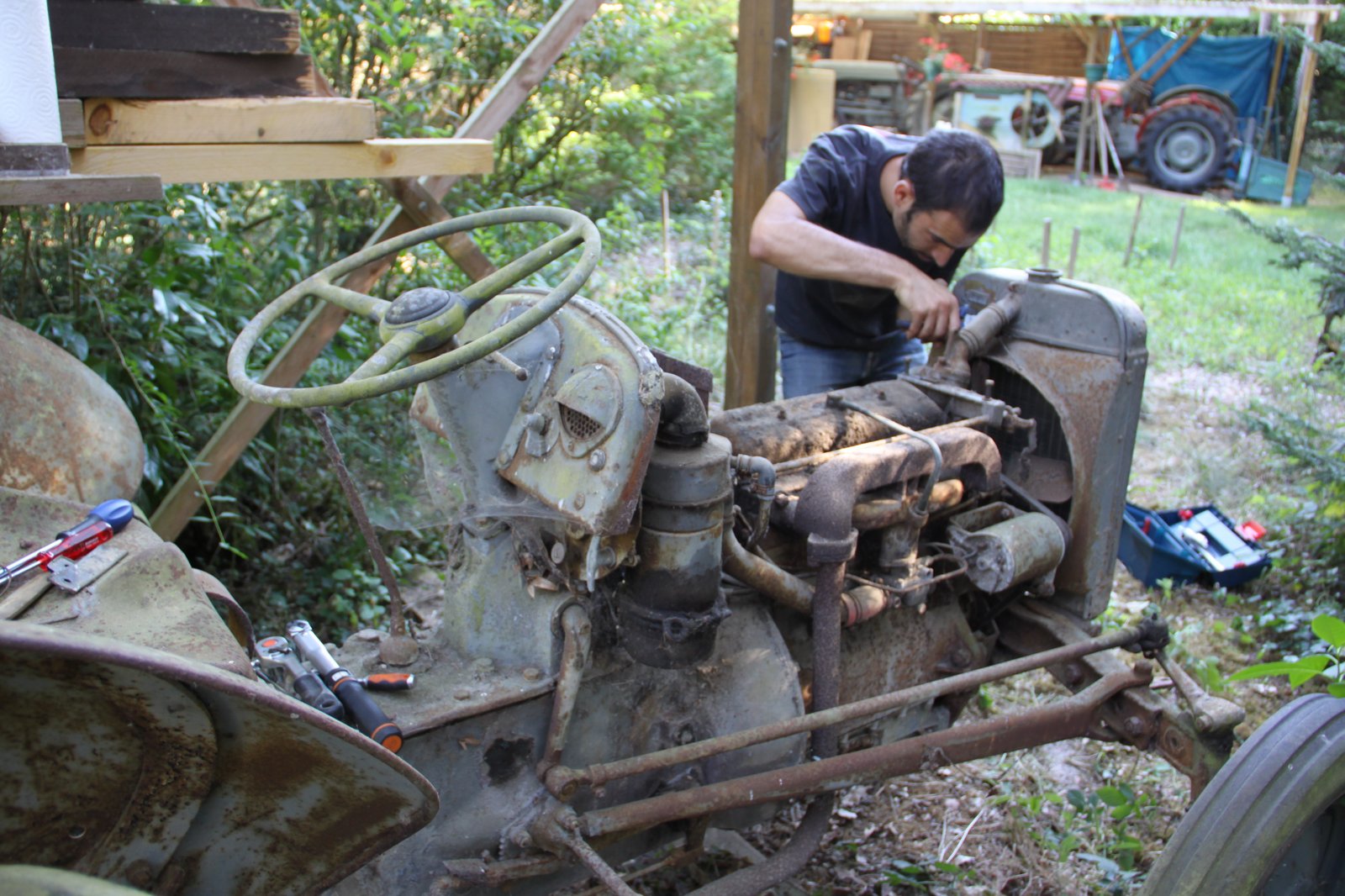

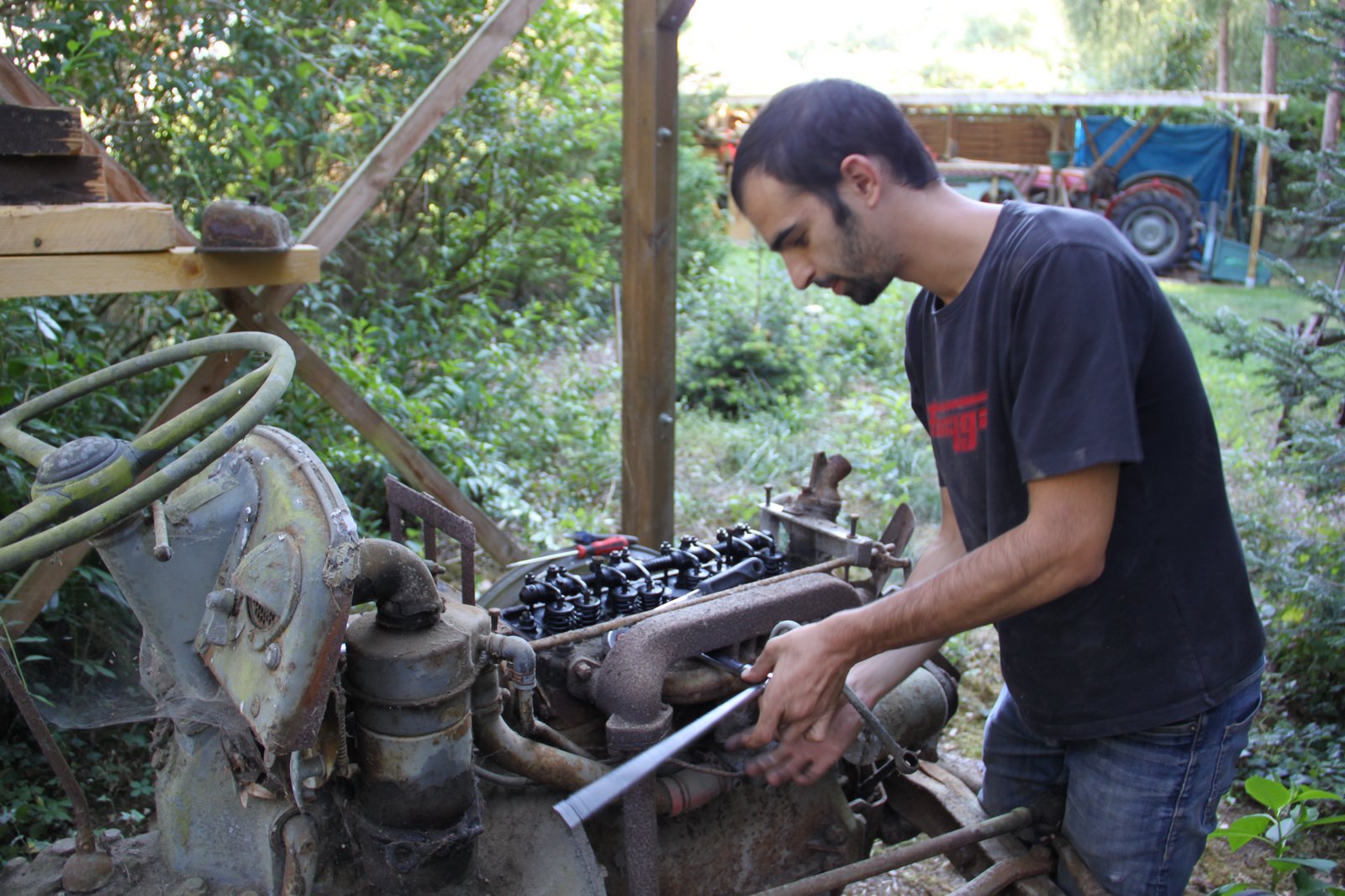

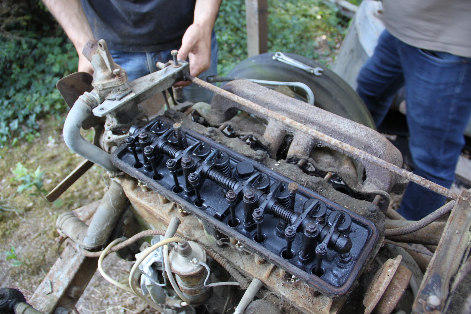

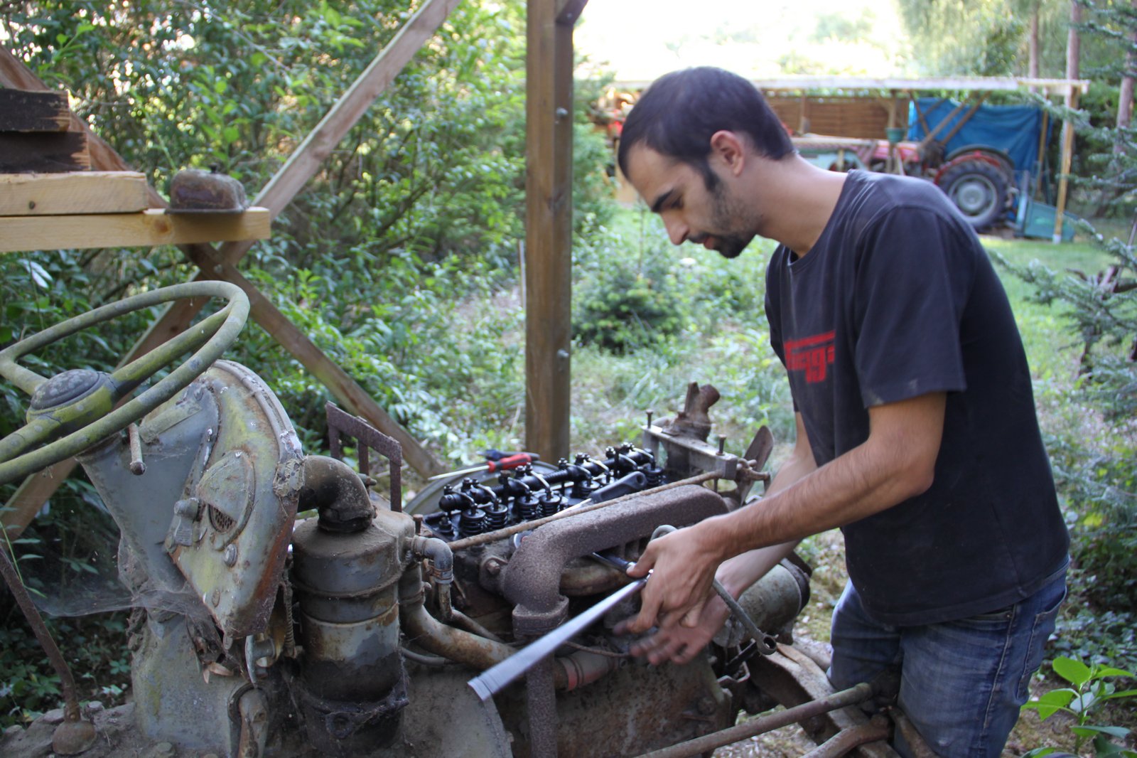

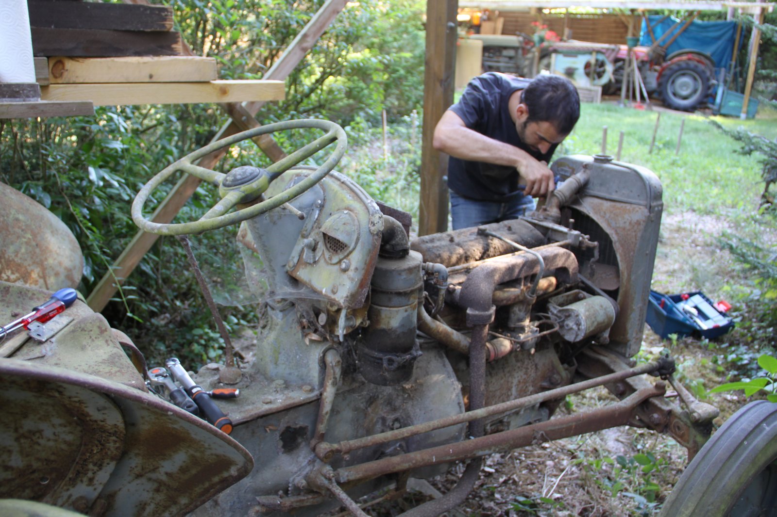

Bien sûr qu'on avance ( à petits pas!) sinon recule.
mon ami et voisin a défait la culasse du donneur ( mais laissé en place) en septembre.
Je vais poster les photos, avec beaucoup de retard.
Depuis il a commandé et reçu les pièces à changer: joints hauts et bas, "trucs" sur le vilebrequin dont je ne me souviens plus du nom, :? Etc.
Il va peut-être compléter mon message?
Il n'attaquera la réparation définitive qu'aux beaux jours pour différentes raisons que je lui laisse la liberté d'expliquer.
Voici les photos du desserrage culasse du donneur ( Pont cassé)
Cher voisin excuses pour le retard, que tu comprends.
N'hésites pas à donner des détails en plus.
JM alias Seppi
PS j'ai oublié de dire que mon ami, ingénieur de formation , est un vrai passionné de la moto.

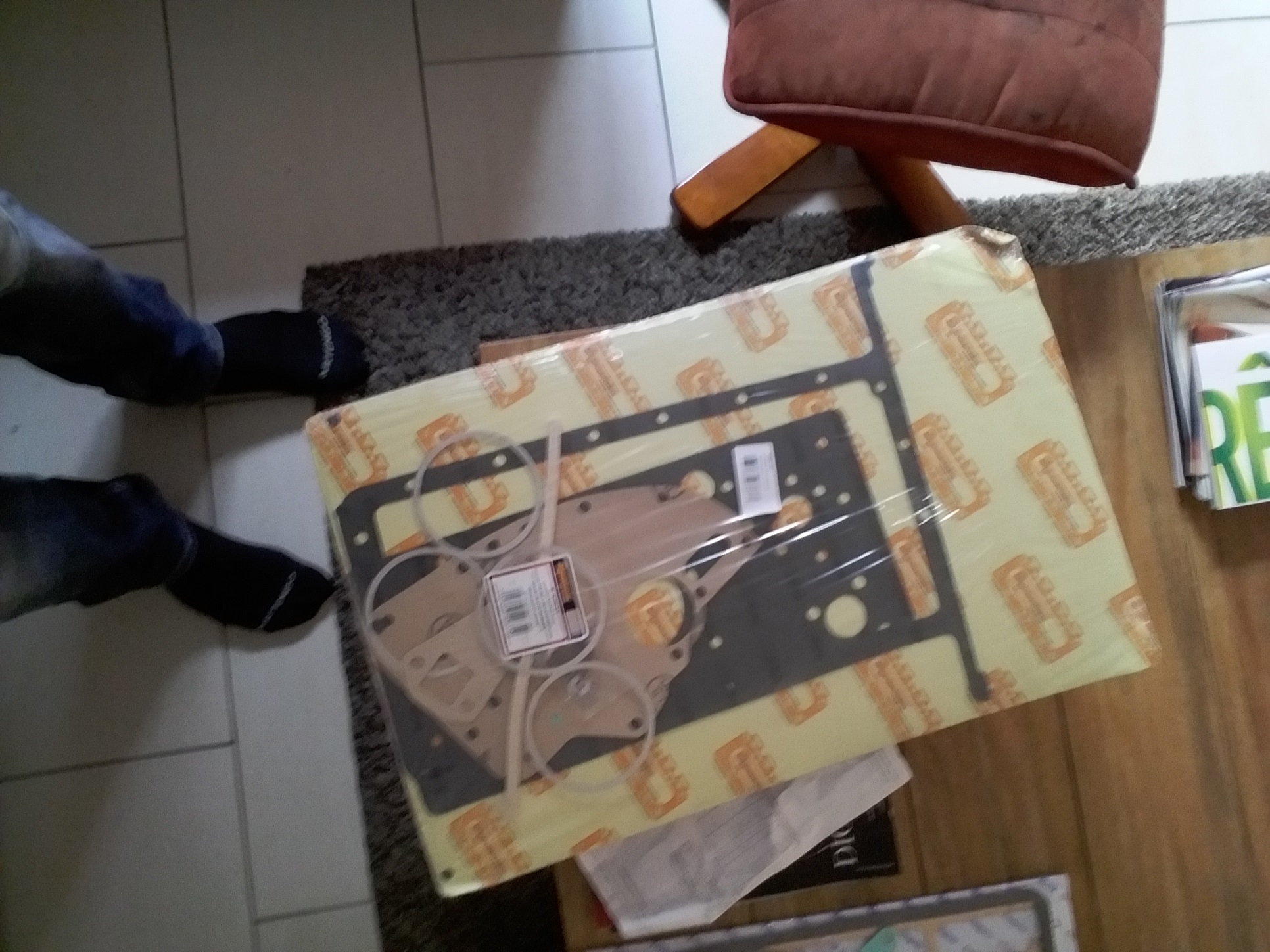

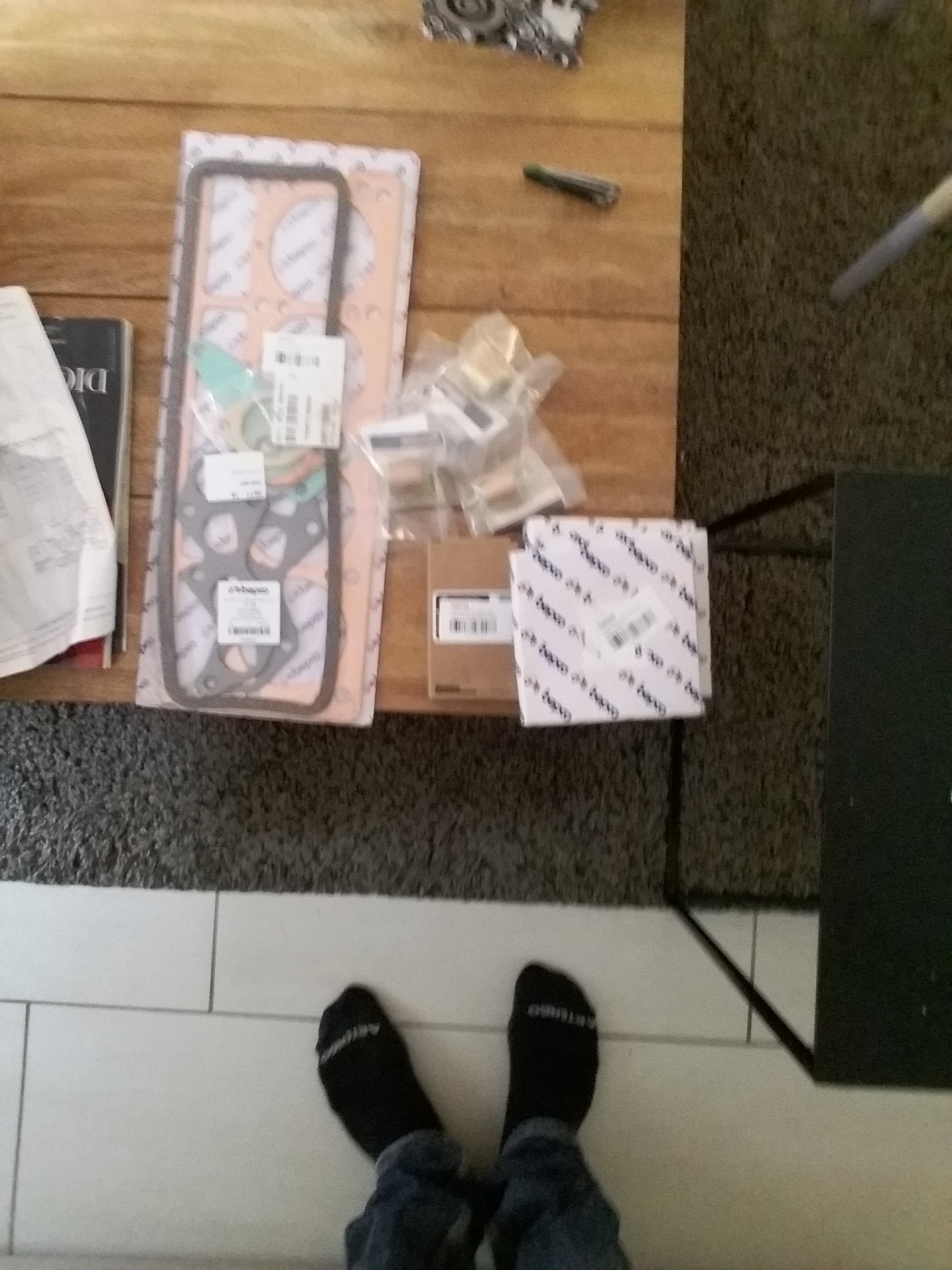

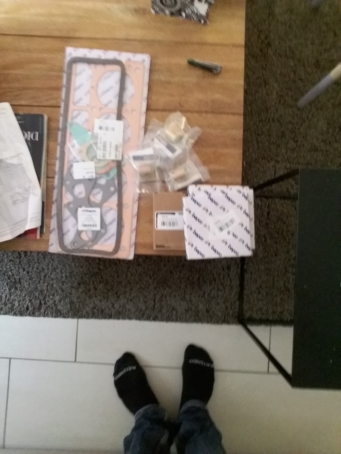

Bonjour tous le monde,
Avec beaucoup de retard (j'étais persuadé d'avoir posté pour les pièces mais en fait non) voici les photos des pièces neuves, prisent sur la ------------- et rien à redire.
Il y a les joints hauts et bas, les 4 jeux de segments, les 4 jeux de coussinet et les 4 bagues de pied de bielle.
Labodatko, non on avance pas très vite, enfin plutôt, j'avance pas très vite, avec la création de l'entreprise c'est vrai que je traine un peu et j'ai les 4 rotules de suspension de mon valeureux T3.
Mais on avance tout de même, dès qu'on rattaque sérieusement le boulot on remet des news et des photos.

Chouette les photos de démontage du donneur... en piteux état on dirait.
Mais cette culasse, n'a vu que de l'huile, elle!

il est propre comme tout ce moteur ! étonnant
Re: [Débloqué + Photos] Déblocage et remise en route d'un TE
Message par webmaster » 13 Nov 2017, 23:30
étonnant pour un vieux moteur mis au rebus (pas parce que c'est celui de Seppi haha mdrr )

webmaster a écrit:étonnant pour un vieux moteur mis au rebus (pas parce que c'est celui de Seppi haha mdrr )
Bonsoir à tous,
J'ai acheté ce tracteur il y a 10 ans environ...Stocké chez moi sous un abri ouvert
Le maraîcher qui en était le propriétaire avait cassé le pont en voulant tirer une remorque dans la boue.
Il a était chez lui sans tourner évidemment pendant 15 ans, à l'abri de la pluie mais à l'air libre.
Il y avait le squelette d'un pigeon voyageur à la place de la batterie ( existe un post sur le sujet, j'ai trouvé le propriétaire du pigeon en UK...)
C'est vrai que le haut moteur est nickel.
JM
