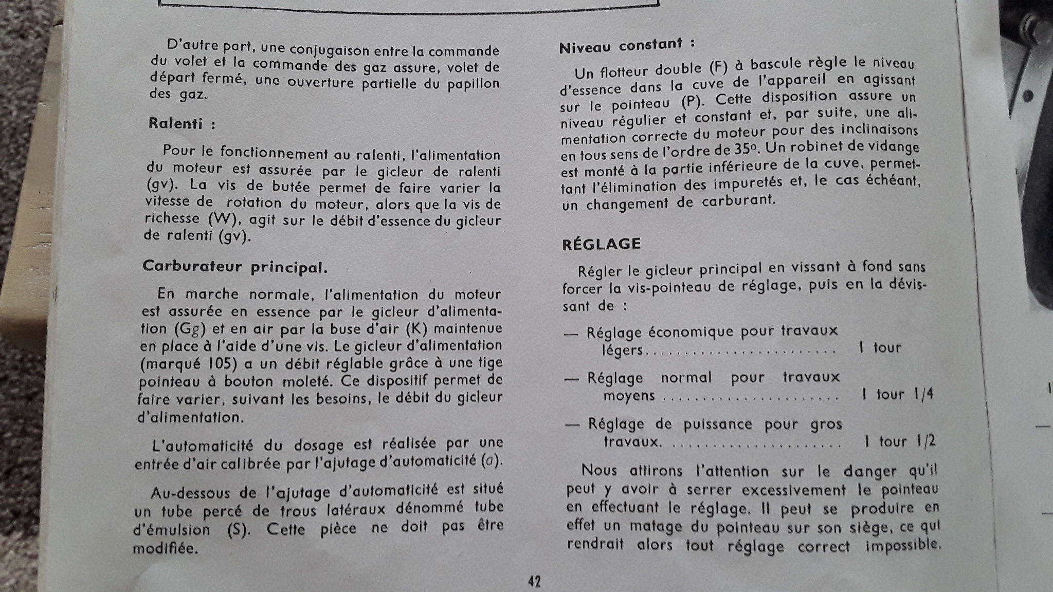

Quelqu'un sait le nombre de tours à dévisser concernant la vis de richesse sur ce Solex ? J'ai cru lire plusieurs versions...
Merci !

Message par patou18 » 17 Nov 2018, 14:29
SOLEX 26 V BN
Salut Tof voilà ce que j'ai sur le carbu SOLEX 26 V BN
Si c'est le tien
Tape sur les docs pour avoir le tout en
Bon week-end

Message par Tof » 18 Nov 2018, 21:32
Salut Patou !
Super sympa ! yesss
Merci pour ton scan, je le garde précieusement :D Oui c'est bien ce modèle de mémoire !
